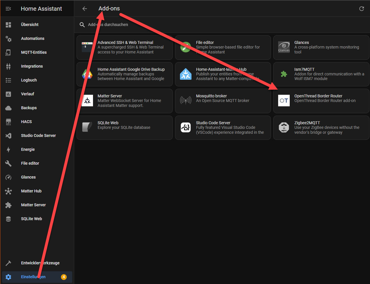

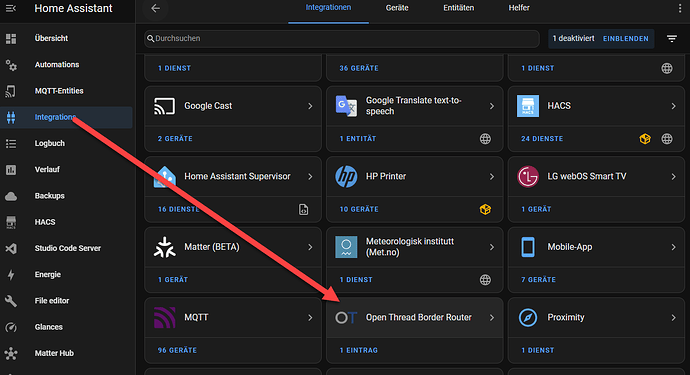

Den Stick mit dem OpenThread Border Router add-On installieren:

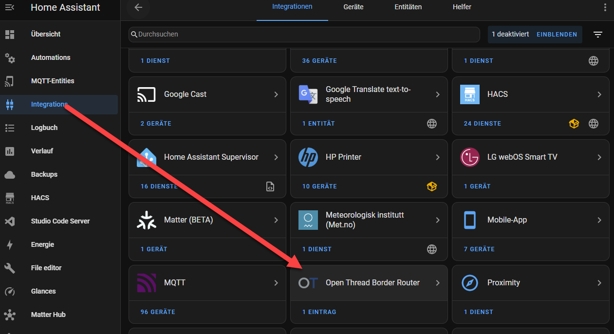

Die Integration brauchst du dann auch noch:

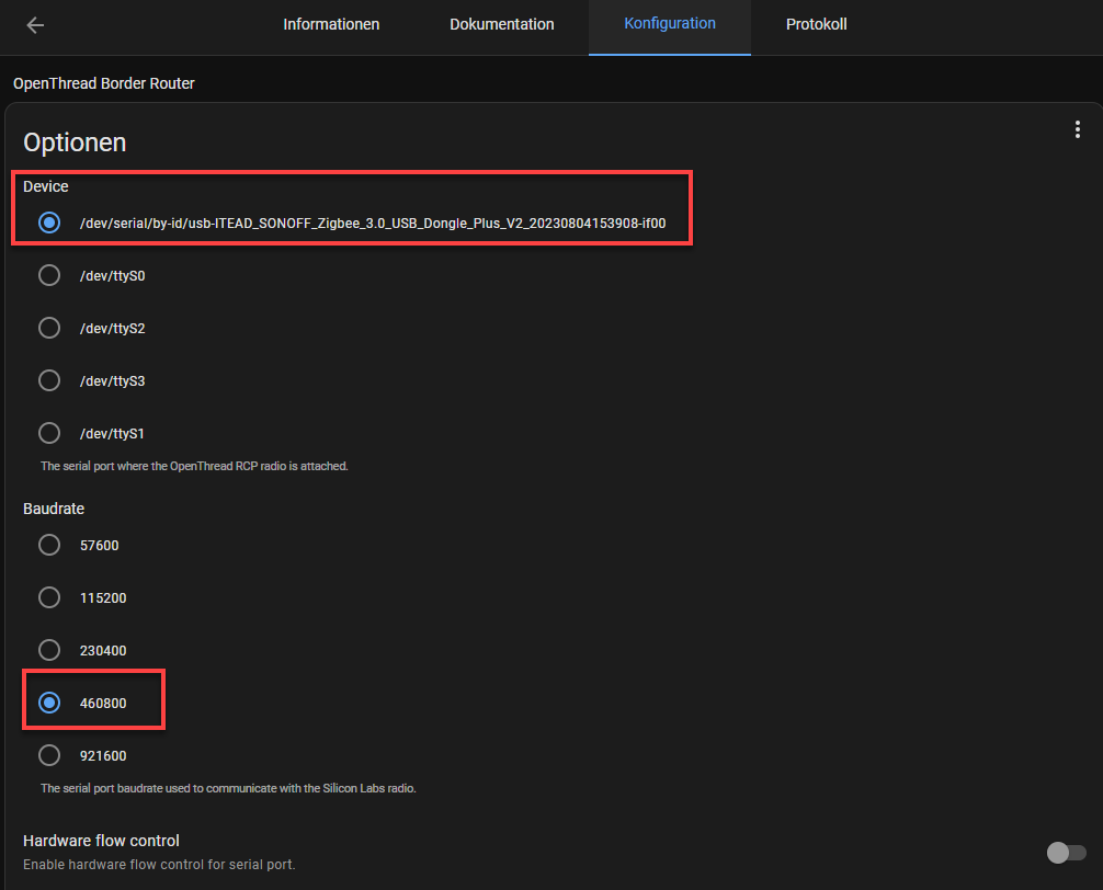

ok so weit war ich, mehr muss ich nicht machen? weil wenn ich da jetzt integration hinzufügen will dann will er von mir diese Rest Api wissen. Das Add on habe ich gestartet und eingerichtet so wie im bild. aber ich Poste mal das Protokoll weil da ist was in gelb was ich merkwürdig finde …

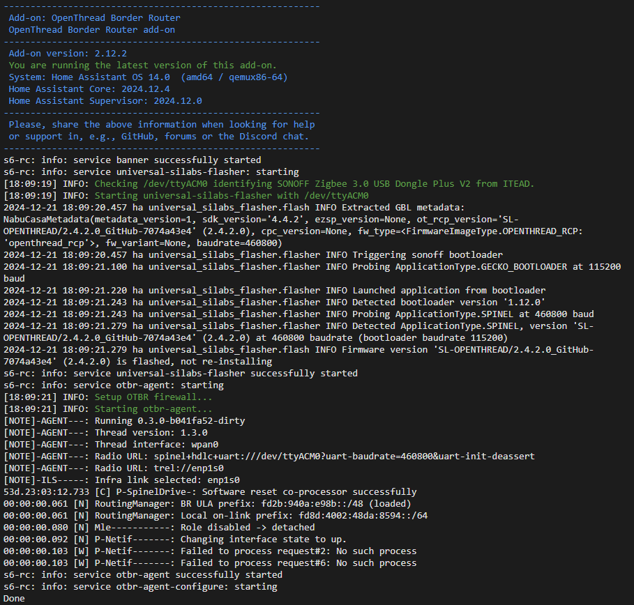

Da scheint bei Dir etwas noch nicht zu stimmen - bei mir sieht das Log so aus.
Da kannst du sehen, dass nach dem Check des SONOFF der Stick um 18:09:19 erfolgreich gestartet wurde.
 Add-on: OpenThread Border Router
 OpenThread Border Router add-on
 Add-on version: 2.12.2
 You are running the latest version of this add-on.
 System: Home Assistant OS 14.0  (amd64 / qemux86-64)
 Home Assistant Core: 2024.12.4
 Home Assistant Supervisor: 2024.12.0
 Please, share the above information when looking for help
 or support in, e.g., GitHub, forums or the Discord chat.
s6-rc: info: service banner successfully started
s6-rc: info: service universal-silabs-flasher: starting
[18:09:19] INFO: Checking /dev/ttyACM0 identifying SONOFF Zigbee 3.0 USB Dongle Plus V2 from ITEAD.
[18:09:19] INFO: Starting universal-silabs-flasher with /dev/ttyACM0
2024-12-21 18:09:20.457 ha universal_silabs_flasher.flash INFO Extracted GBL metadata: NabuCasaMetadata(metadata_version=1, sdk_version='4.4.2', ezsp_version=None, ot_rcp_version='SL-OPENTHREAD/2.4.2.0_GitHub-7074a43e4' (2.4.2.0), cpc_version=None, fw_type=<FirmwareImageType.OPENTHREAD_RCP: 'openthread_rcp'>, fw_variant=None, baudrate=460800)
2024-12-21 18:09:20.457 ha universal_silabs_flasher.flasher INFO Triggering sonoff bootloader
2024-12-21 18:09:21.100 ha universal_silabs_flasher.flasher INFO Probing ApplicationType.GECKO_BOOTLOADER at 115200 baud
2024-12-21 18:09:21.220 ha universal_silabs_flasher.flasher INFO Launched application from bootloader
2024-12-21 18:09:21.243 ha universal_silabs_flasher.flasher INFO Detected bootloader version '1.12.0'
2024-12-21 18:09:21.243 ha universal_silabs_flasher.flasher INFO Probing ApplicationType.SPINEL at 460800 baud
2024-12-21 18:09:21.279 ha universal_silabs_flasher.flasher INFO Detected ApplicationType.SPINEL, version 'SL-OPENTHREAD/2.4.2.0_GitHub-7074a43e4' (2.4.2.0) at 460800 baudrate (bootloader baudrate 115200)
2024-12-21 18:09:21.279 ha universal_silabs_flasher.flash INFO Firmware version 'SL-OPENTHREAD/2.4.2.0_GitHub-7074a43e4' (2.4.2.0) is flashed, not re-installing
s6-rc: info: service universal-silabs-flasher successfully started
s6-rc: info: service otbr-agent: starting
[18:09:21] INFO: Setup OTBR firewall...
[18:09:21] INFO: Starting otbr-agent...
[NOTE]-AGENT---: Running 0.3.0-b041fa52-dirty
[NOTE]-AGENT---: Thread version: 1.3.0
[NOTE]-AGENT---: Thread interface: wpan0
[NOTE]-AGENT---: Radio URL: spinel+hdlc+uart:///dev/ttyACM0?uart-baudrate=460800&uart-init-deassert
[NOTE]-AGENT---: Radio URL: trel://enp1s0
[NOTE]-ILS-----: Infra link selected: enp1s0
53d.23:03:12.733 [C] P-SpinelDrive-: Software reset co-processor successfully
00:00:00.061 [N] RoutingManager: BR ULA prefix: fd2b:940a:e98b::/48 (loaded)
00:00:00.061 [N] RoutingManager: Local on-link prefix: fd8d:4002:48da:8594::/64
00:00:00.080 [N] Mle-----------: Role disabled -> detached
00:00:00.092 [N] P-Netif-------: Changing interface state to up.
00:00:00.103 [W] P-Netif-------: Failed to process request#2: No such process
00:00:00.103 [W] P-Netif-------: Failed to process request#6: No such process
s6-rc: info: service otbr-agent successfully started
s6-rc: info: service otbr-agent-configure: starting
Done
Ic denke, das musst du nochmal an die Firmware des Sticks.

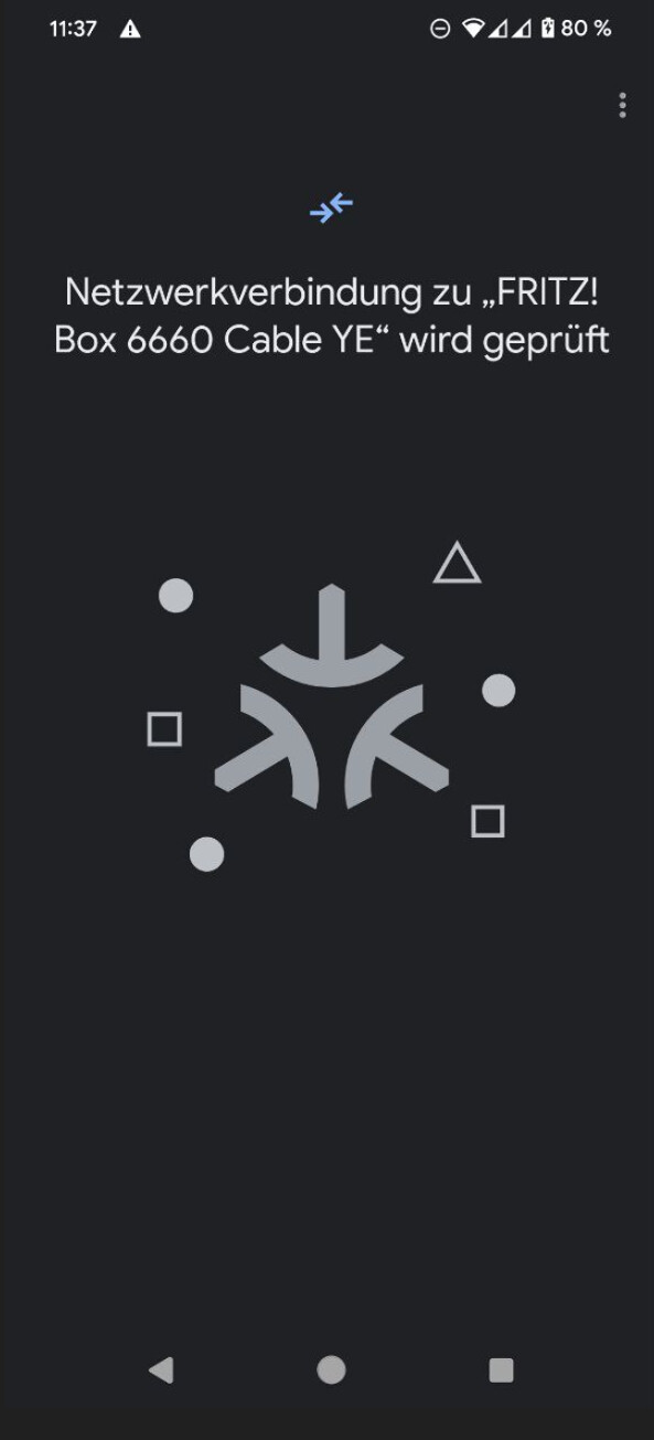

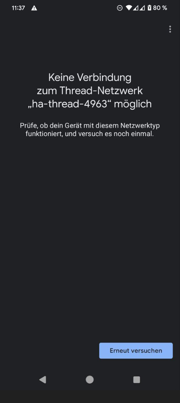

So ich hab den stick jetzt eingerichtet. Wird jetzt wenn ich den Qr code scanne automatich der Stick als router tätig? Ich bekomme immer die Meldung Gerät benötigt einen Thread border router aber das Addon läuft ja.
Edit es gibt eine Ganze Menge was in meinem Fall geklemmt hat:
1.Habe in der home Assistant App unter problemlösung die Thread daten synconisieren. dann kam Statt der Meldung dass ich einen Thread Router benötige die meldung:
  1. das Handy muss im 2,4 GHZ W-lan sein und im selben netzwerk wie das Thread gerät und Home assistant.
    aber immernoch verbindet sich dieses Schloss nicht.
Problem gelöst das Addon hat sich in der zwischenzeit beendet nach dem erneuten start ging es dann
