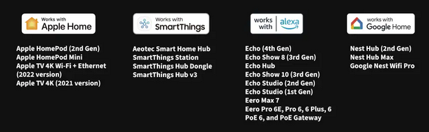

Mit einen Sonoff Zigbee Dongle-P kannst Du da nichts anfangen. Das Aqara U200 nutzt Matter over Thread.
Wenn Du zufällig schon z.B. eins dieser Geräte haben solltest
dann wäre ein Betrieb darüber ggf. möglich. Ansonsten musst Du Dir halt entweder so ein Gerät, oder eben einen Matter over Thread Dongle zulegen.
Anm.: Irgendwelche Versuche per Multiprotokoll wurden wohl schon vor längerer Zeit zu Grabe getragen.
Danke für die schnelle Antwort, leider habe ich keins der Geräte. Dann würde ich wohl zu einem zweiten dongle parallel zu dem zigbee greifen müssen. Gibt es da Empfehlungen?
