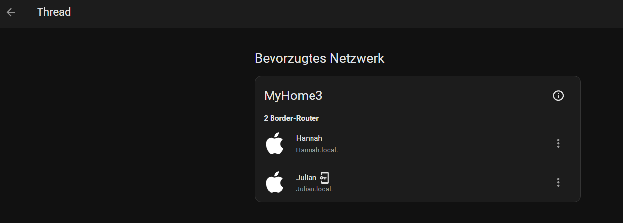

Eigentlich brauchst du nur irgendeinen Thread Border Router. Dann wird das U200 an diesen Router gekoppelt und der wiederum fungiert als “Brücke” zu Home Assistant. Brauchst also keine weitere HW.
Der Sonoff Dongle E fungiert doch als Border Router. Damit passt es doch.
So mach ich das auch und es passt bei mir.

ich habe das U200 schon seit es draußen ist etwa. Anfangs hatte ich es erfolgreich in HASS eingebunden über den Weg Apple Home → Kopplungsmodus → neues, bekanntes Matter Gerät.
Leider ist seit geraumer Zeit die HASS Anbindung kaputt und egal was ich versuche, bekomme ich es nicht mehr in HASS rein.
Das Zurücksetzen via Taste 4 im Menü des Keypads (mit und ohne Akku herausnehmen vorher) hilft nicht. Nach dem zurücksetzen der Matter Verbindungen kann ich es nur wieder zu Apple Home (via aufgedruckten Code) hinzufügen. Nicht aber in HASS. Weder als erstes Gerät, noch als weitere Verbindung.
Ich habe irgendwie die Vermutung dass irgendwas in Home Assistant nicht stimmt. Es hatte ja schon mal funktioniert.
Hat jemand ne Idee?
Home Assistant läuft auf einer VM auf meinem Unraid Server.
