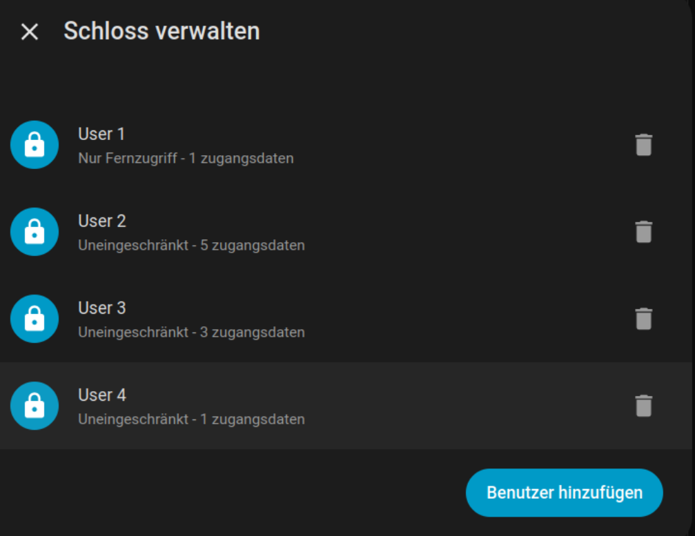

Danke für die Info. Ich habe das April-Update eingespielt und sehe die Funktion auch wie hier beschrieben: Matter Lock Manager
Dort steht allerdings, dass alle definierten Benutzer dort sichtbar seien. Die User, die ich bisher in der Aqara App eingerichtet habe, tauchen dort allerdings nicht auf. Ist das so korrekt? Wie sieht das bei euch aus?
Warte mit dem April-Update noch ab. Ich glaube die Benutzer sind doch im Keypad gespeichert, oder nicht? Weiß jetzt nicht wie der Datentransfer vom Keypad dann abläuft: ob das über Keypad - BT - Schloss - Thread - HA geht?

Ich warte mit dem April Update ebenfalls noch ab aber ich denke, dass alle über Matter eingerichteten Benutzer gemeint sind. Legst du beispielsweise einen temporären Nutzer über HomeKit an, solltest du diesen in der Übersicht sehen. Die “Standard” Nutzer sind - wie DocMarc schon sagte - wahrscheinlich nur im Keypad verschlüsselt hinterlegt. Mit update .1 oder .2 werde ich ebenfalls mal experimentieren
So habe ich es erwartet, ist aber nicht so. Auchnicht nach Aktivierung des Keypads. Ist nicht schlimm, aber unerwartet.
So - ich habe mein ha jetzt aktualisiert und mal nachgesehen. Es werden mir tatsächlich sowohl die eingerichteten User aus dem Schloss selbst, sowie die temporären Gäste angezeigt allerdings alle durchnummeriert mit User1 - User5 und nicht den vergebenen Namen. Auch die Menge an Zugangsdaten pro User werden mit angezeigt.
Habe dann noch schnell geschaut, was passiert wenn ich z.B. in HomeKit einen Gast deaktiviere und siehe da, in ha wird der User rausgenommen und wird nicht mehr angezeigt. Insgesamt ein guter Anfang wenn die passenden Namen noch angezeigt werden würden :wink:
edit: so sieht das ganze bei mir aus:
edit2: ich sehe grade, dass ha die einzelnen Ereignisse über Öffnen und Schließen anzeigt aus Matter - war das vorher auch so? Das ist mir bislang nicht aufgefallen
Danke für das Feedback. Das ist bei mir leider weiterhin nicht der Fall, auch nicht mit dem 2026.4.1 Update. Lediglich die Option, neue Zugänge anzulegen, ist vorhanden.
