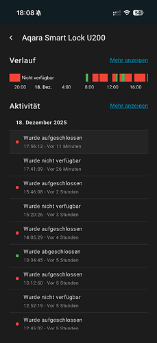

nachdem mein Aqara U200 Smartlock über ein 1 Jahr problemlos und robust funktioniert hat,
zickt die Einbindung des Schlosses in Home Assistant bei mir seit knapp 1 Woche rum.
Die Device wird immer wieder “nicht verfügbar” und dann doch mal wieder verfügbar.
Dadurch funktioneren meine in HA mit dem Schloss angelegten Automationen nicht mehr zuverlässig (z.B. automatisches Veriegeln abends), was echt nervt.

Ich habe leider keine Lösung für das Problem, sondern wollte nur ein “du bist nicht allein” hier lassen. Bei mir ist es genau das selbe, das Schloss funktioniert tadellos über die Aqara-App und Apple Home und auch bei mir ist es mal da, mal nicht. Es lässt sich nicht pinpointen an was es liegt, ein Reboot hilft meist nicht, vorgestern ist es aufgetaucht, jetzt gerade wieder verschwunden.. Einfach nur nervig.. Mein anderes Schloss aus dem Hause Switchbot hat noch nicht 1x die Verbindung zu HA verloren.
