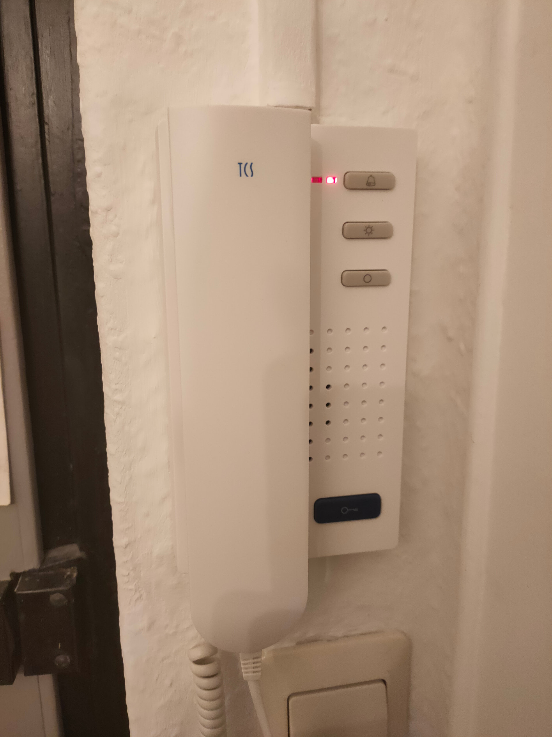

Gibt es eine Gegensprechanlage mit Öffnen-Funktion? Dann müsste an den Schlössern nichts verändert werden. :slight_smile:
Ja, gibt es, ist sone Standard-TCS, aber auch davon wird sich der Vermieter (große Genossenschaft) nicht überzeugen lassen. Es sei denn, ich könnte selbst irgendein kleines Teil in mein Gegensprechmodul einbauen oder per Fingerbot die “Öffnen” Taste drücken, da müßte ich nur vorher immer bei mir selbst klingeln. Du bringst mich auf Ideen … :grin:
Gerade mal probiert, der Öffner lässt sich mittlerweile auch betätigen, ohne das vorher geklingelt werden muß, jetzt sehe ich doch tatsächlich mal nen sinnvolles Einsatzgebiet für sonen Fingerbot und mir kann dann auch niemand den Vorwurf machen, ich hätte elektrotechnisch was verändert. :grin:

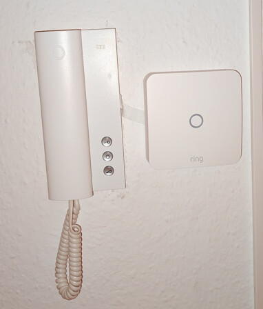

Wir haben es hier mit einem Ring-Intercom gelöst. Es besteht ein Script in HA, welches dann öffnet. Das Script kann per Widget auf der Uhr oder vom Handy her aktiviert werden, oder per Sprachbefehl halt. Auf die Dauer war mir das immer noch etwas umständlich und nicht diskret genug.

Schön, daß es funktioniert, aber wäre mir zu opulent, habe auch nicht den Installationsplatz dafür, seitlich garnicht, drüber Kabelkanal und drunter gleich Lichtschalter. Hab jetzt nen Zigbee-Fingerbot bei Ali im Warenkorb, da kommt dann beim Handy irgendwas auch im gesperrten Zustand auslösbares auf den Sperrbildschirm, Hoftor und Haustür sind ja nicht so sicherheitsrelevant. Danke für den Denkanstoß! :smiley:
