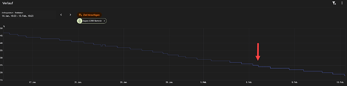

Kann auch keinen Unterschied seit dem Update - bei mir am 6.2., feststellen
Gruß, Lars
