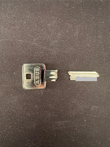

Das Teil ist einfach nur sch… von Anfang an Probleme und ständig verändert es alle paar Monate das Verhalten beim öffnen. Immer wieder öffnet es wie beim leise öffnen und mit zu wenig Drehmoment.
Jetzt habe ich bei 80% wieder den Akku geladen weil es kaum geschafft die Falle zurück zu ziehen… Das automatische und manuelle Kalibrieren ist auch eine Zumutung. Beim letzten automatischen Kalibrieren hat es mir jetzt den Schlüssel abgerissen.
Irgendwie macht es nun zudem Geräusche als wären die Zahnräder im inneren nun abgenutzt…
Ich werde jetzt beim Händler Garantie beantragen und versuchen, auch noch vom Kauf zurückzutreten. So ein Mist auf den Markt zu schmeißen, ist einfach unfassbar…

Das hört sich an als wäre eines der Zahnräder mindestens an einer Stelle rund. Ab zum Händler.
Hört sich nicht gesund an…

@anon55239598 meine Tür kann ich mit dem Schlüssel und zwei Fingern öffnen. Klar brauche ich zu Beginn etwas mehr Kraft um die Reibung in der Falle zu überwinden aber das ist meiner Meinung nach normal, sonst dichtet die Tür nicht ab und ich kann das gleich sein lassen. Wie gesagt geht das mit zwei Fingern noch…
Der Schlüssel ist definitiv während des automatischen Kalibriervorgangs gebrochen weil das Ding einen kompletten Sch… zusammengefahren hat. Es hat sich total verkeilt und ist stehen geblieben. Beim Lösen des Knauf hat es dann noch vollends abgeschert und seither macht es auch die Mahlenden Geräusche

Hmm, das würde ich reklamieren.
Habe meine Tür auch vorher eingestellt, das Öffnen per Schlüssel schafft jetzt auch das sechsjährige Patenkind.
