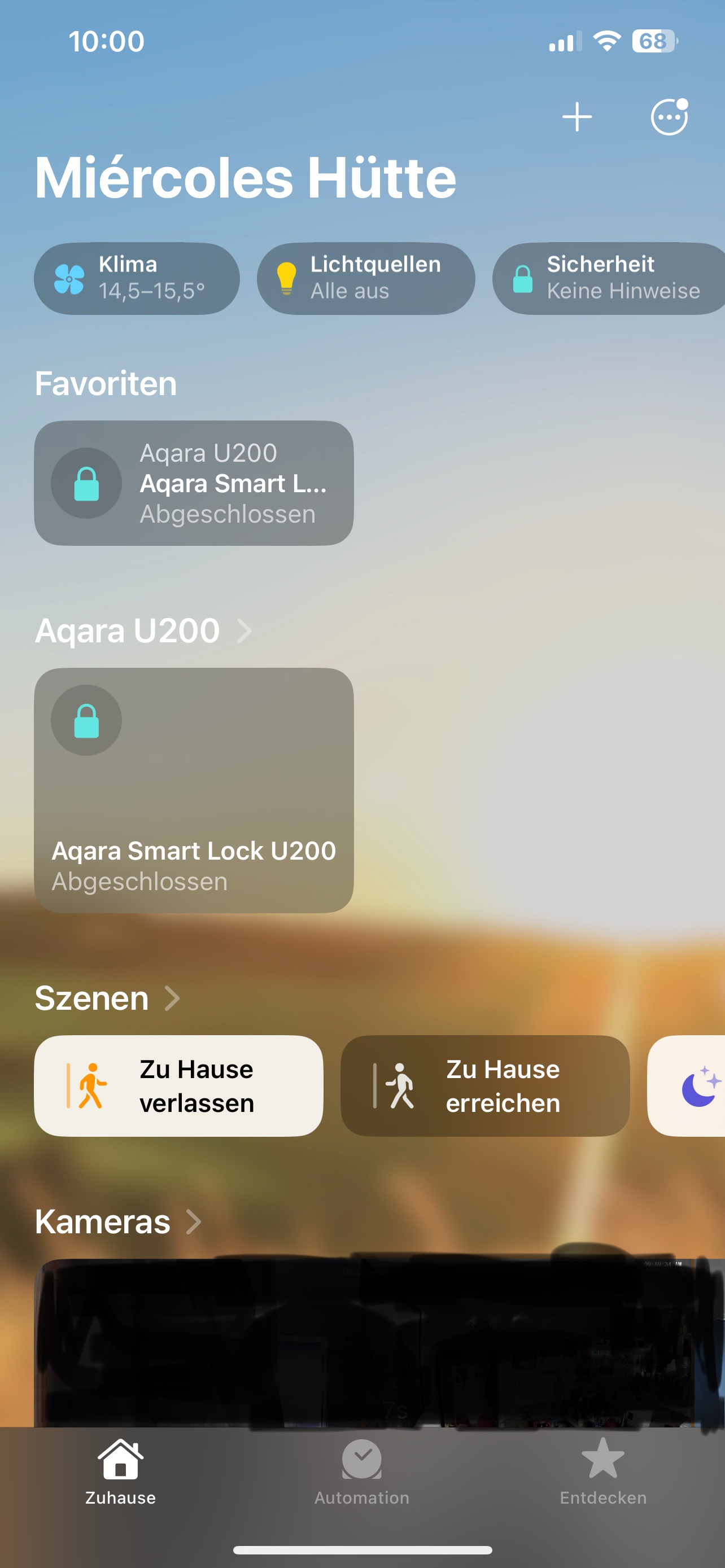

Habe jetzt auch ein U200 von Aqara. Das anbringen des Gerätes war etwas tricky, da Altbau, aber dafür hat bei mir es problemlos geklappt das migrieren ins Apple HomeKit-System.
Scheint alles zu klappen, also öffnen mit Key oder iPhone oder Keypad.

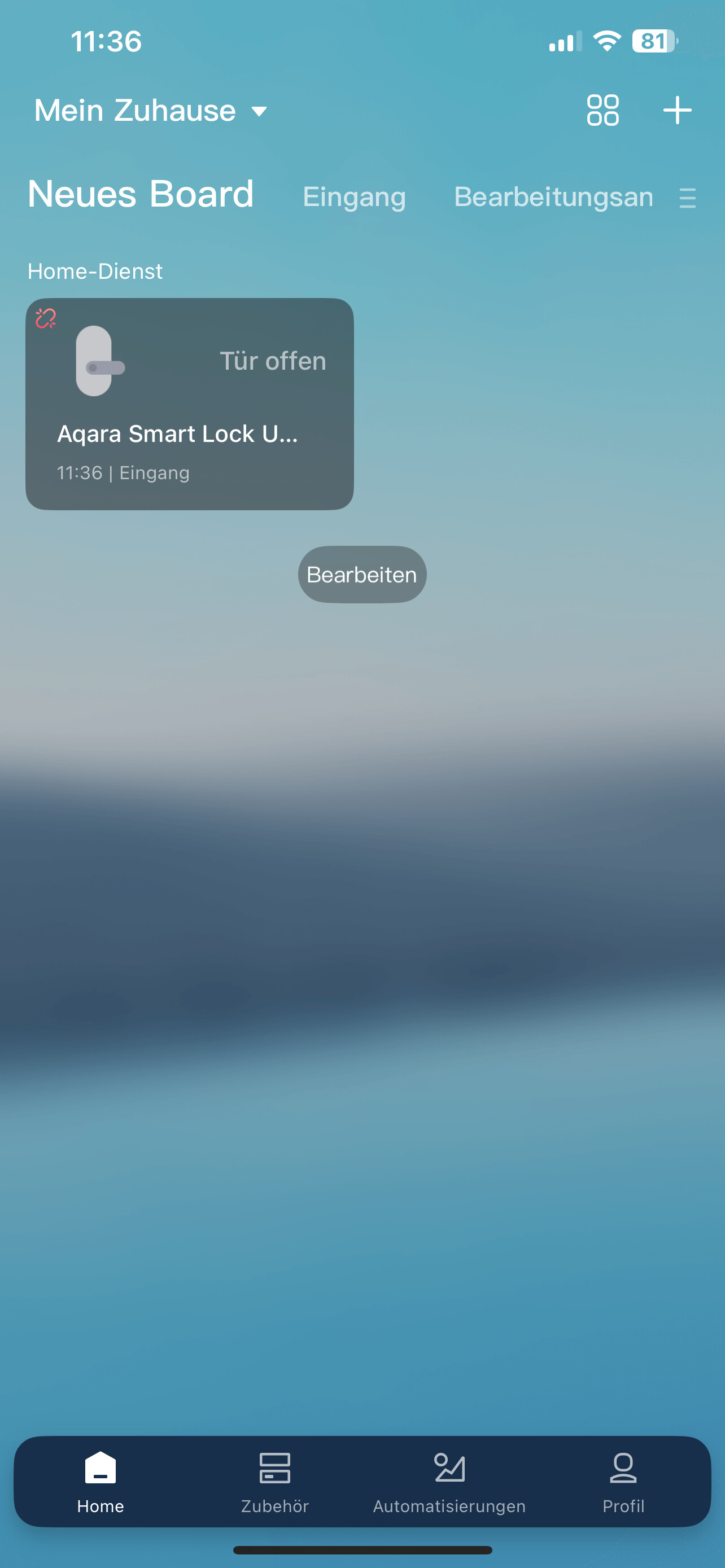

Was mich aber irritiert ist, wenn ich auf die Aqara-App gehe, dann ist mein Schloss sichtbar, klicke ich drauf, dauert es einen Moment, obwohl Bluetooth permanent angeschaltet, in der Aqara-App steht dann erstmal „Sperrstatus derzeit nicht verfügbar“, und dann nach einigen Sekunden ist der aktuelle Status sichtbar, außer fürs Tastenfeld. Jedoch gehe ich danach zurück auf die Startseite der App, heißt es „Tür offen“, obwohl diese geschlossen ist.
In der HomeKit-App ist der aktuelle Status aber immer stets richtig und auch ohne Verzögerung.

Wie hast du es in der Aqara App unter Dashboard hinzugefügt. Bei mir wird es nur unter Zubehör anzeigt.

Würde mich auch interessieren, wie du das Schloss ins Dashboard bekommen hast.
Zu deinen Fragen, es dauert leider bis sich das Schloss verbindet, allerdings sollte der Status auch korrekt angezeigt werden.
