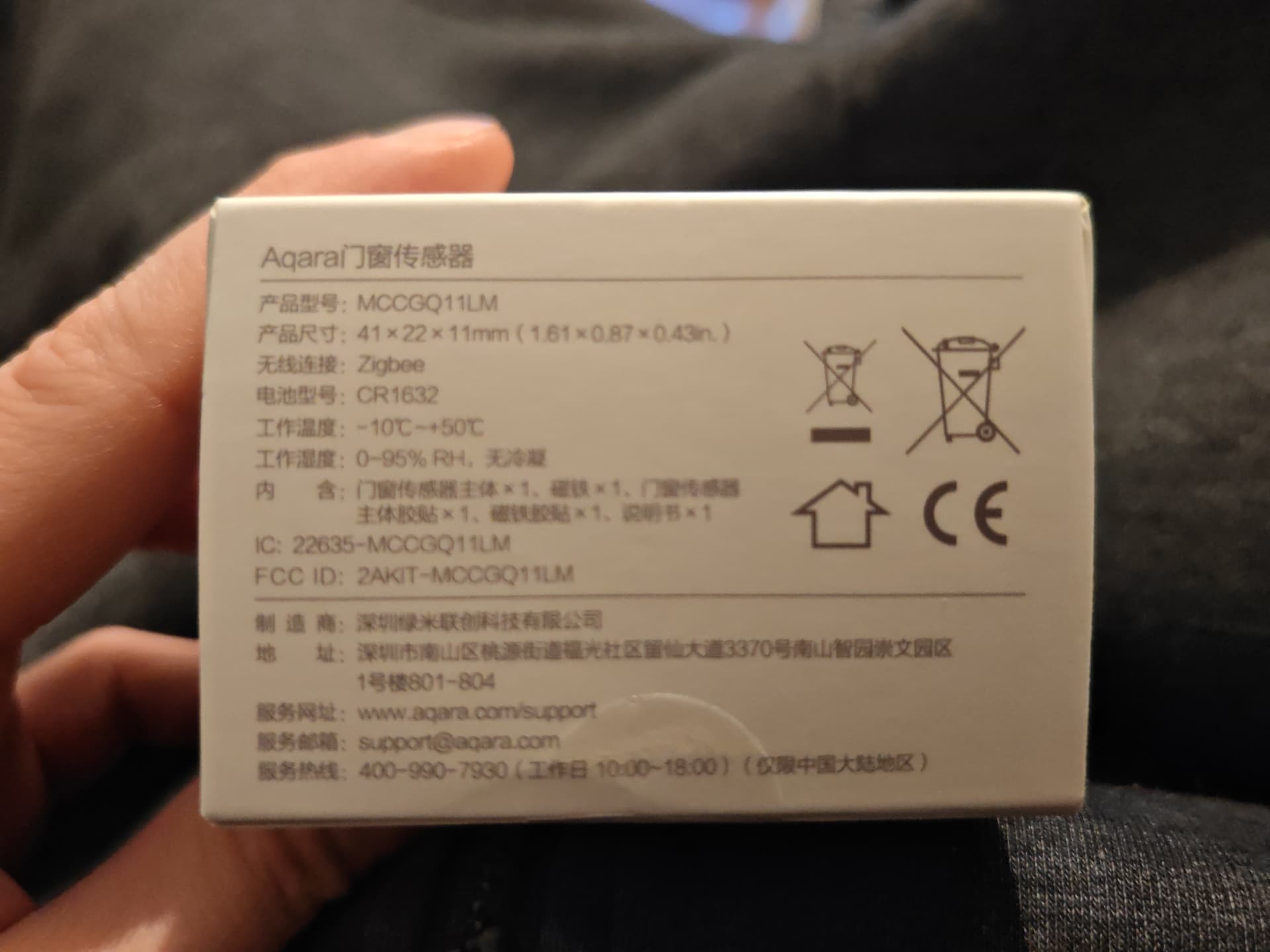

ich habe mir nun einen Aqara Tür und Fenstersensor geholt und einen Universal Zigbee HUB.
Leider bekomme ich den Tür und Fenstersensor nicht mit dem HUB verbunden… Kann es sein, dass Aqara Produkte nur über Aqara Hubs zu verbinden sind?

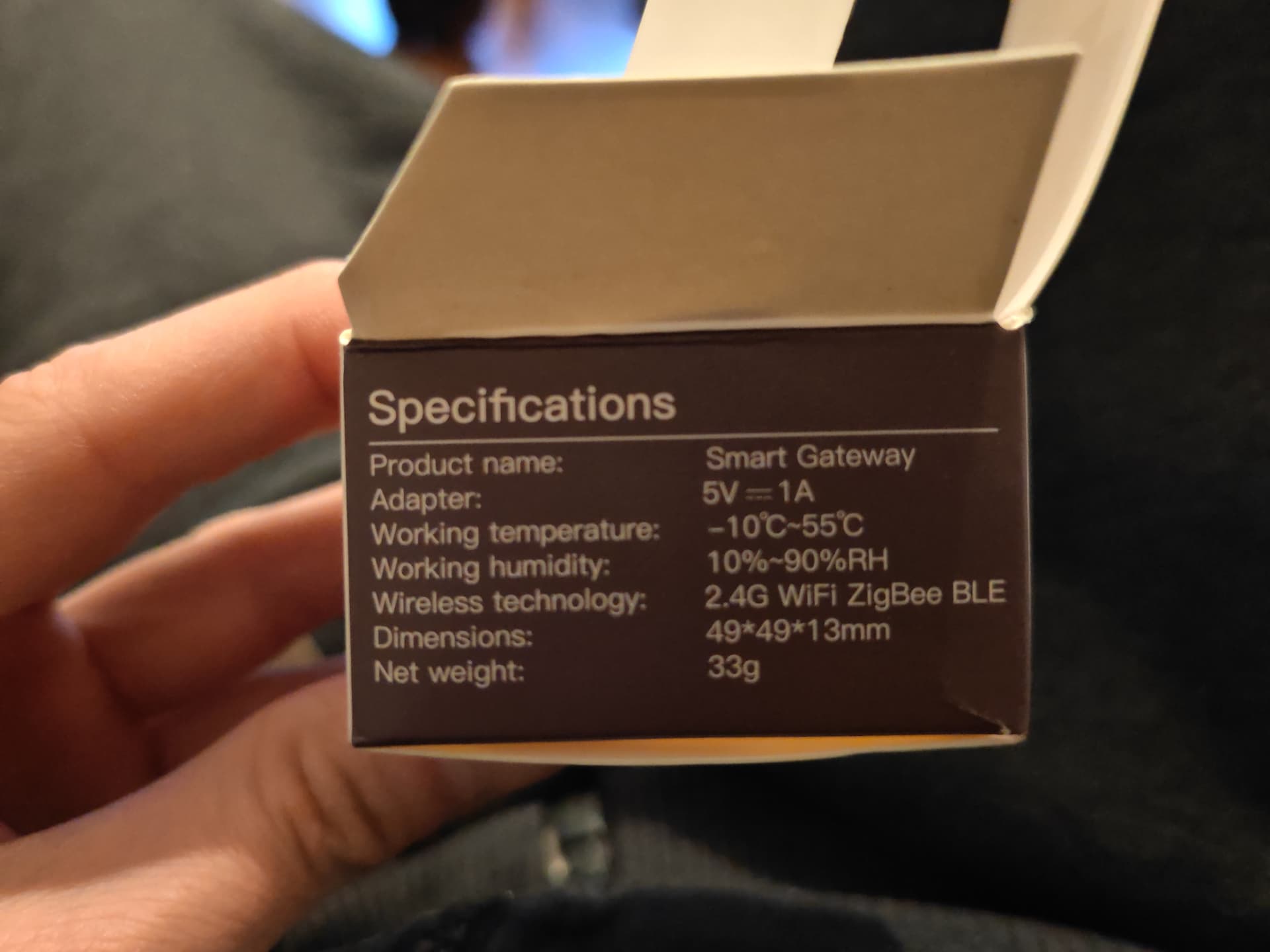

Ist ein Tuya smart Gateway:
Und mit ist gewusst, dass sowas hier nicht sonderlich beliebt ist. Da ich es aber nun daheim habe, würde ich gerne prüfen ob ich es verwenden kann.
Vermutlich sollte man den Button des Sensor 5 Sekunden drücken bis die Led blinkt und dann sollte wenn möglich der HUB das Teil sehen oder? Dies passiert nämlich nicht.
