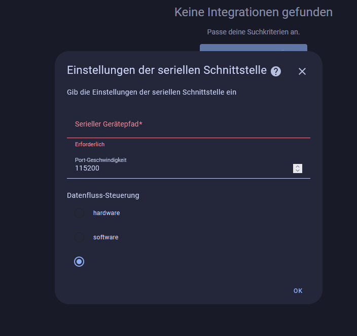

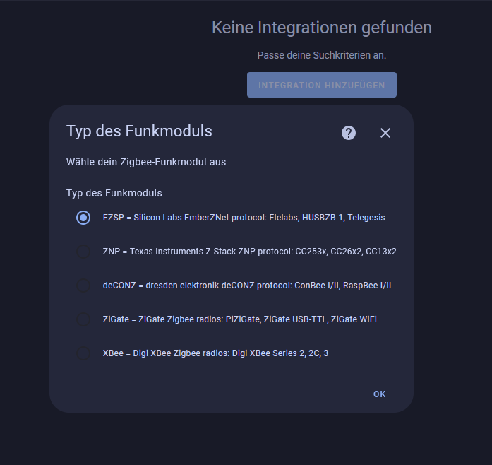

Wenn ich nun in HA das ZHA aufrufe kann ich ja zwischen verschiedenen Modis wählen.
habe das erste gewählt, weil der Stick das auch unterstützt.

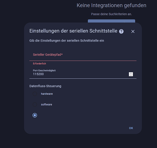

Nun soll ich den seriellen Pfad angeben.^^
Woher bekomme ich den?
HA läuft unter Proxmoxx. Kann ich da erst einmal schauen, ob der Stick überhaupt erkannt wird?
Danke im Voraus.
Update: Es funktioniert nun alles wunderbar.
Zuerst musste ich unter Proxmox den USB-Stick einbinden, damit er erkannt wird. Danach habe ich den Container direkt neu gestartet.
Und schon brachte mir auch das ZHA als Auswahl mein ConBee III als neu erkanntes Gerät.
Manchmal sind die einfachsten Sachen zum Verzweifeln.^^
Bin begeistert, wie schnell unter ZHA die neuen Geräte eingebunden werden. Mega!
