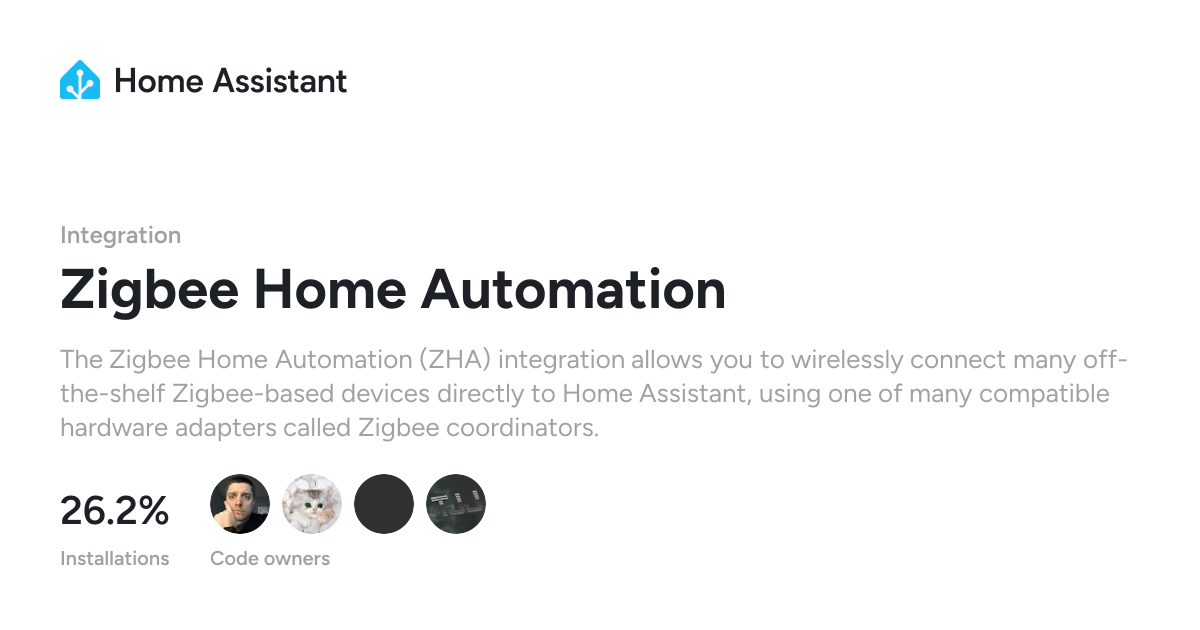

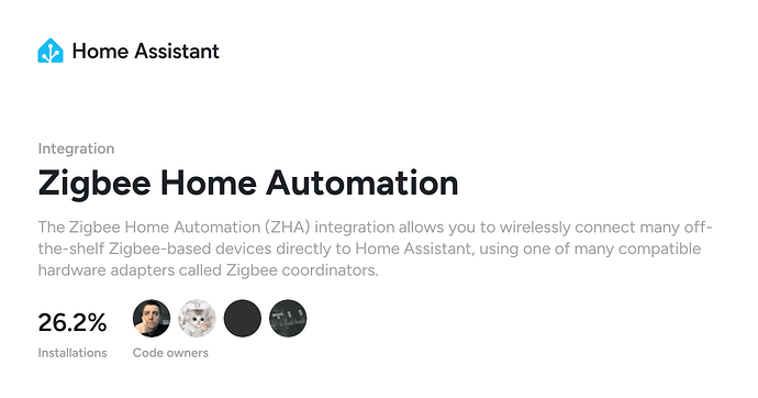

Ich würde mal sagen das hier 99% von den die Aqara nutzen es entweder über ZHA oder Z2M integriert haben und nicht über den Aqara Hub.
Dementsprechend werden hier nicht viele mit Erfahrungen mit dem Hub sein.
Bei Zigbee gibt es 3 Geräte
  • den Koordinator, kann nur einmal in einem Zigbeenetz sien. (dein M3 Hub)
  • Router, fast alle fest am Strom verbundenen Geräte. (Zwischenstecker, Lampen, …) → erweitern das Zigbee Mesh
  • Endgeräte, meist Batteriebetriebene Sensoren
Deswegen benutzen die meisten hier ZHA oder Z2M da man da so gut wie alles was Zigbee spricht anlernen kann.
Hallo totow. Danke für den Tip. Aber was ist ZHA oder Z2M?
