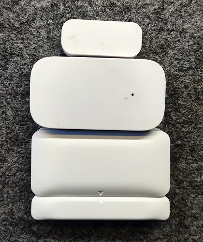

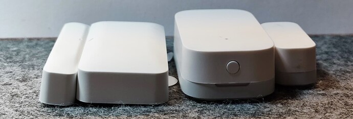

Dazu wirklich so klein wie die Aqara, wobei der Magnet etwas breiter ist, dafür aber flacher, ebenso wie das Sensorgehäuse. Bei Bedarf kann ich gern mal ein Vergleichsfoto machen.

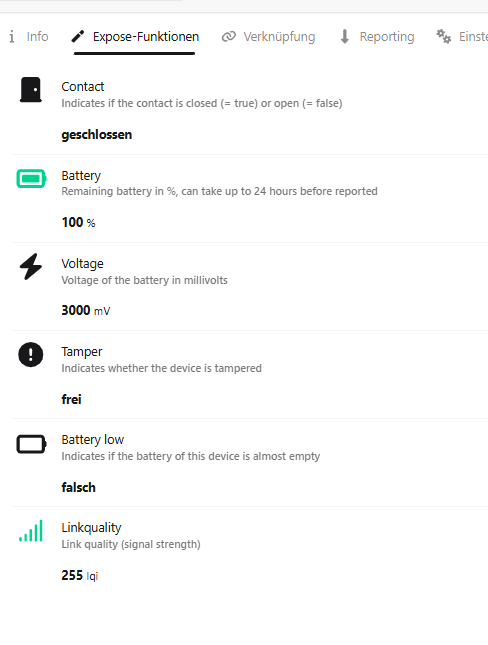

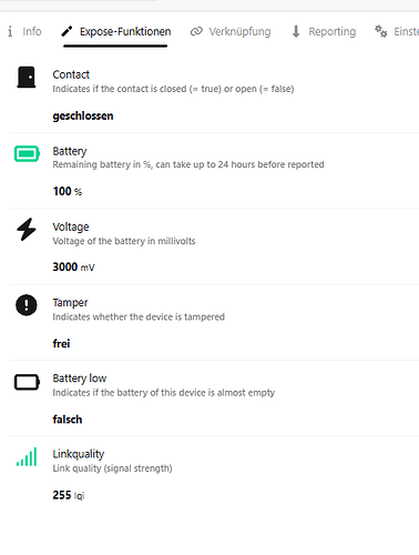

Nein, leider nicht - die stehen halt bei 100%.

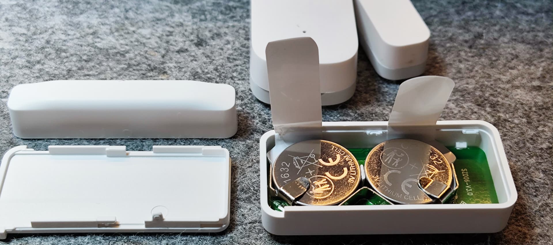

Was mir technisch nicht so gefällt ist, dass die beiden CR1632 einfach parallel verschaltet sind.

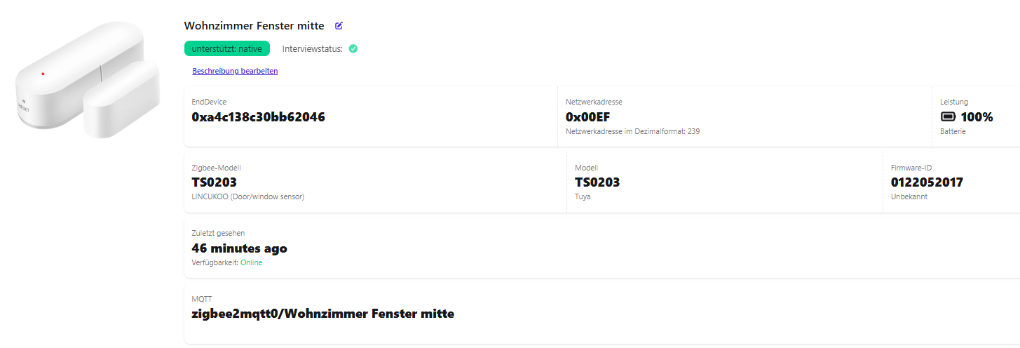

Danke das hatte ich schon vermutet. Eine andere Frage hast Du mit dem Posting auch gleich beantwortet, nämlich als was Z2M die dann erkennt. :slightly_smiling_face:

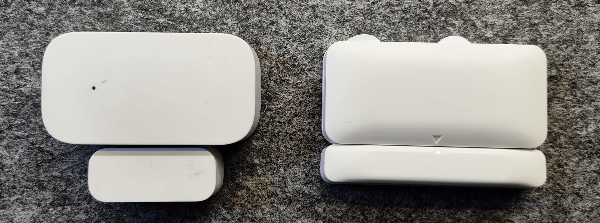

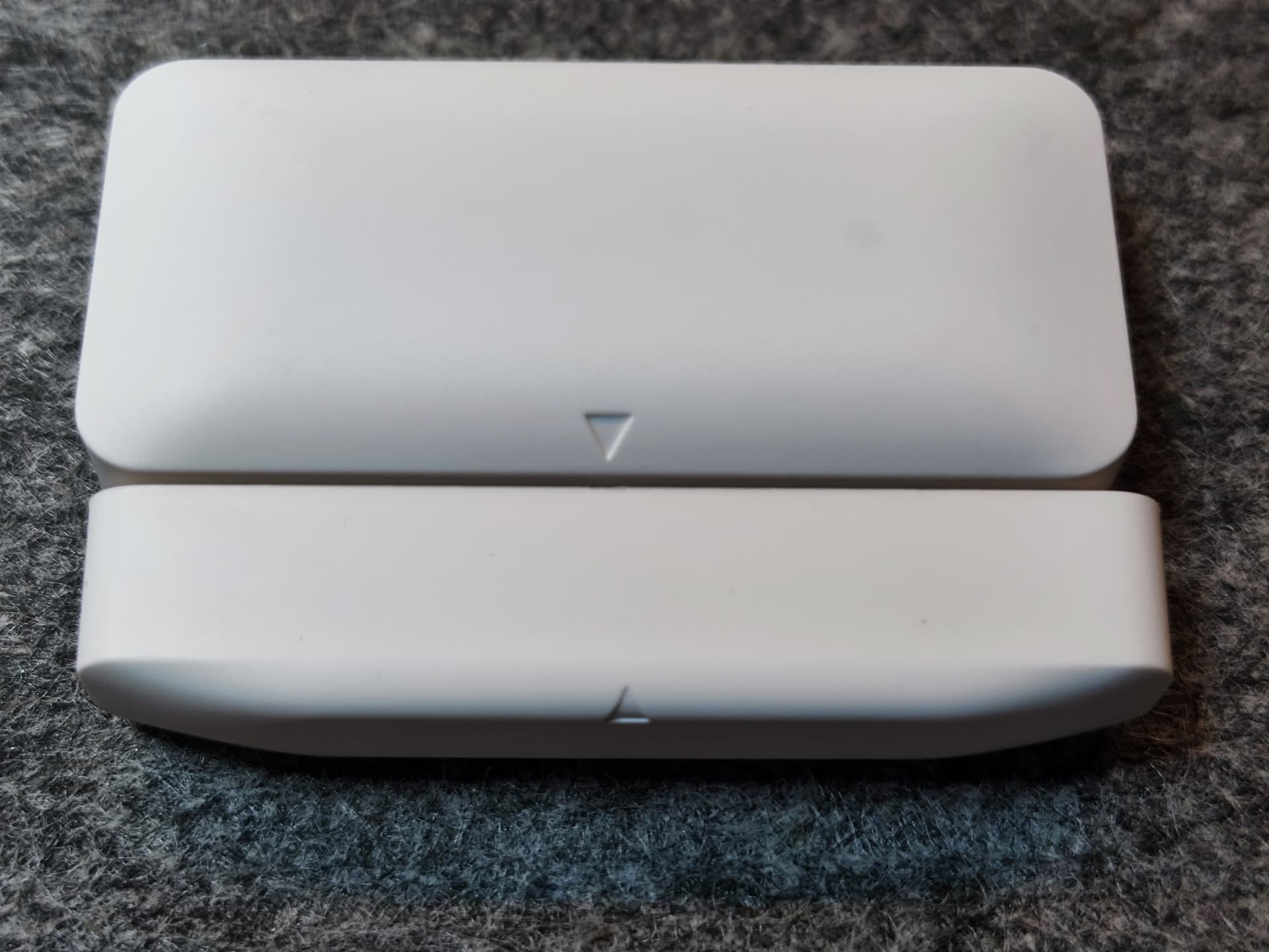

jepp. Und ob’s doch keiner sehen will - zeig’ ich’s trotzdem :wink:
