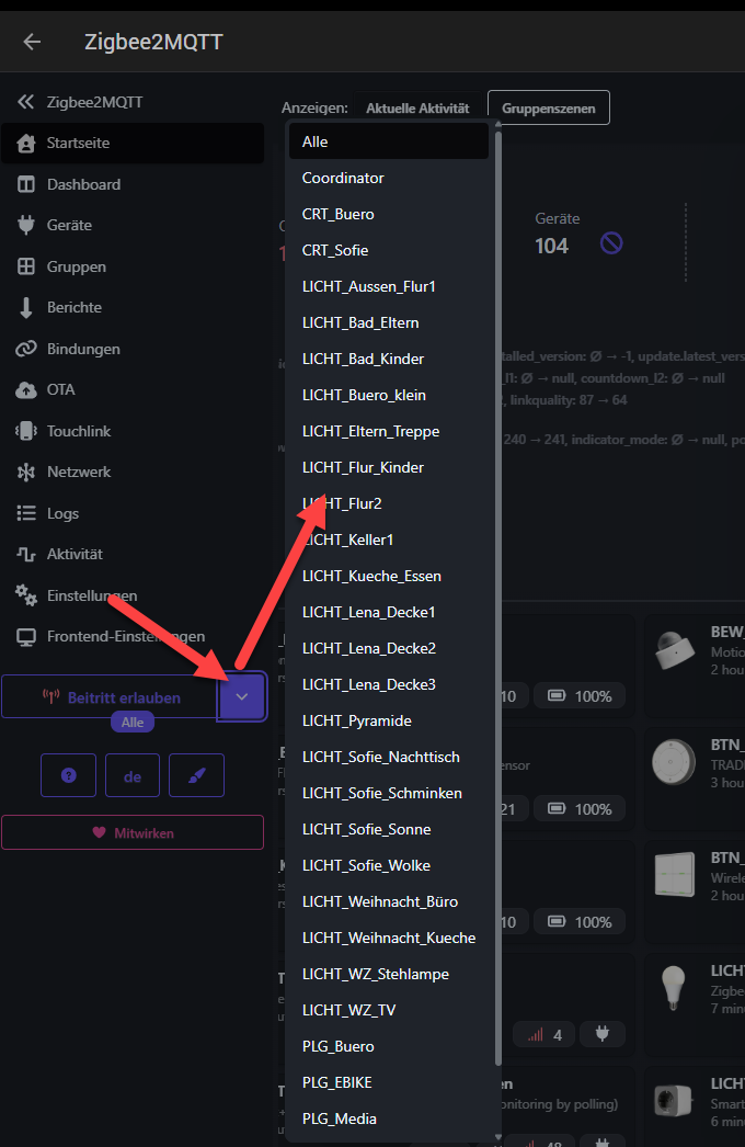

Eher, in z2m beim Anlernen einen konkreten Router auszuwählen

Danke euch schon mal für den Input. Das direkte Pairen mit einem Gerät war mir zugegebenermaßen nach ziemlich genau zwei Jahren HA neu.:+1:
Ich habe das Ding jetzt mal direkt gepaired und werde das mal beobachten ob und wie sich das auswirkt, aber, wie Jim schon geschrieben hat: Ob die Mimose das zufriedenstellt wird sich zeigen, das Pairen war erneut ein absoluter Krampf…
