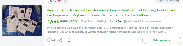

Da Ikea Zigbee ja aus dem Sortiment wirft und in vielen Ikea Filialen u.a. die Parasoll jetzt für € 4,99 zu bekommen sind, macht das die Teile natürlich reizvoll. Wenn da nur nicht die Probleme damit wären.
Hab leider noch 8€ gezahlt. Wusst ich mal wieder nicht, dass die so günstig rausgeballert werden.
Ich habs gelesen, war aber gierig, als wir dort frühstücken waren :smiley: Wollt net wieder ewig auf die Ali-Lieferung warten.
Hab bisher nur einen laufen, der wie gesagt, seit gestern problemlos läuft. Länger als die Aqara :smiley:
Mal abwarten, wahrscheinlich heul ich morgen hier schon rum.
Für den Wife Acceptance Factor war es auf jeden Fall mal ne “Erste Hilfe”.
Bildquelle: https://www.mydealz.de/

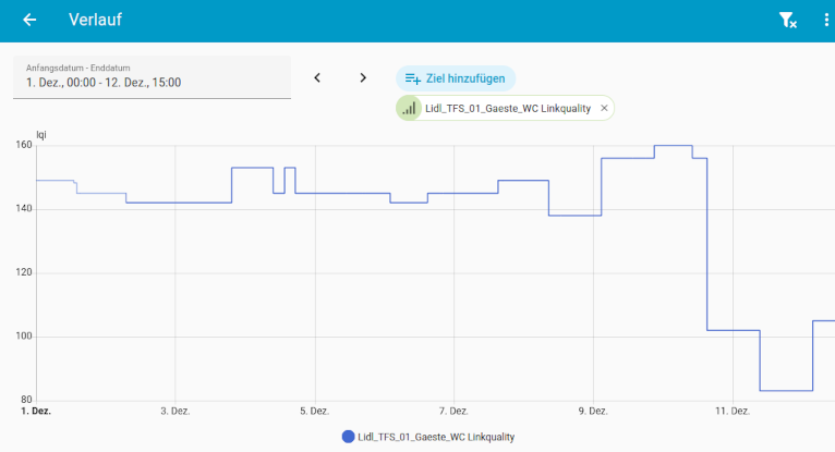

Wie sich dieses Verhalten dann genau darstellt weiß ich auch nicht, aber ein on- oder offline siehst Du ja bereits bei der Aktivitäts-Anzeige zu dem Sensor unter HA. Auch kannst Du, bzw. würde ich, immer mal wieder einen Blick auf den Verlauf der LQI-Werte werfen - Bsp. Tuya Tür-/Fenstersensor
um mal zu schauen ob es da ggf. eher ungewöhnliche Veränderungen gibt. Und natürlich den Akku-/Batterie-Wert im Auge behalten.

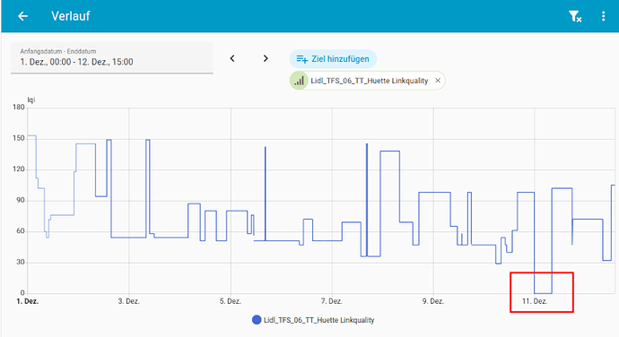

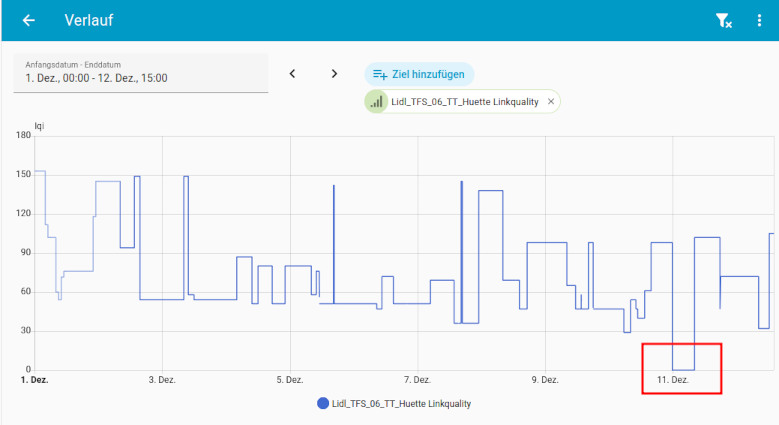

Edit: Ein anderes Beispiel. Wenn so etwas wie das
z.B. im Stundenrhythmus auftreten sollte weißt Du das es vermutlich mit dem Sensor und/oder der Route die der Sensor nutzt, ein Problem gibt. :slightly_smiling_face:

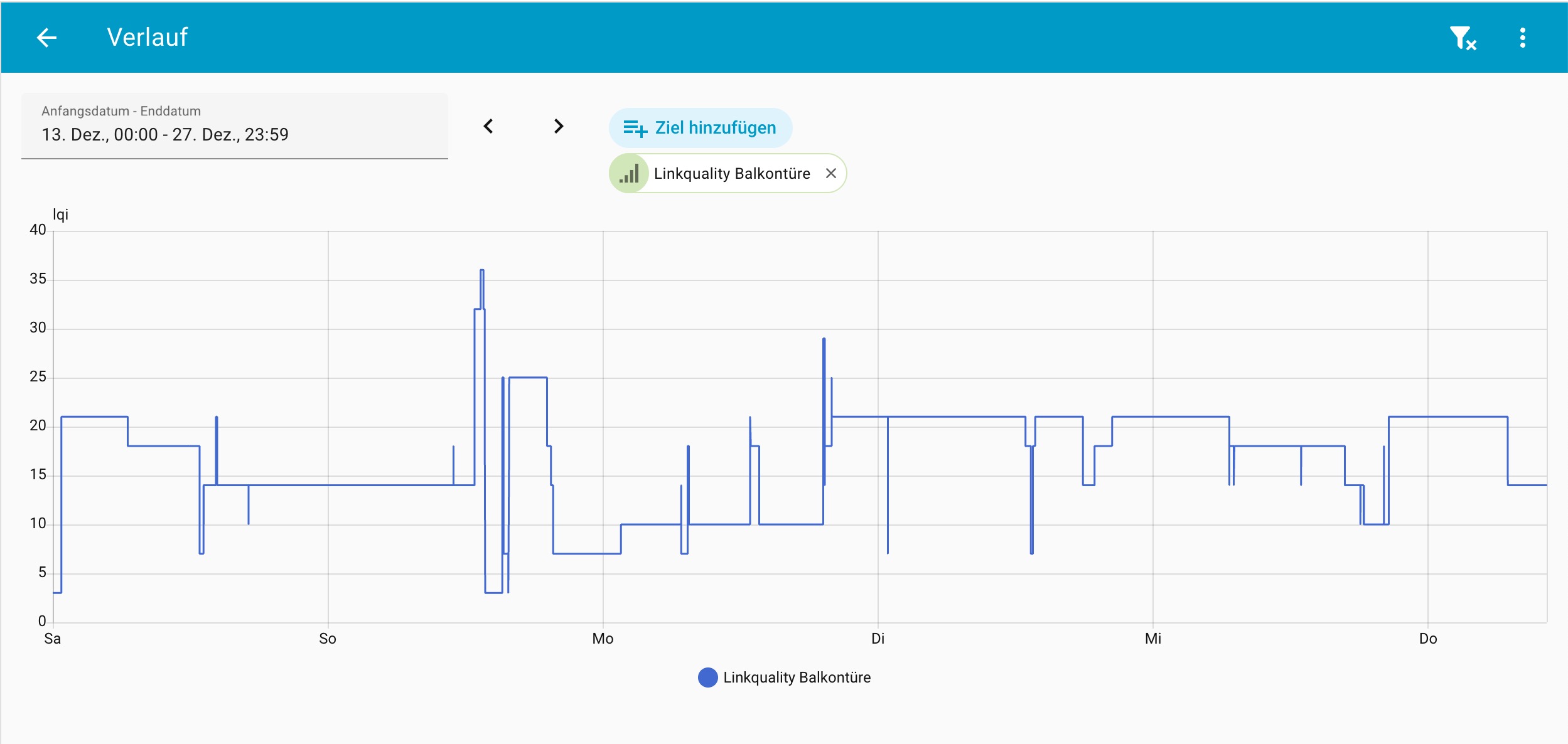

Also noch geht’s ohne Probleme. Die Linkqualitiy ist zwar eher mau, aber daran kann ich nicht mehr ändern. Batterie steht auch noch bei 100%
