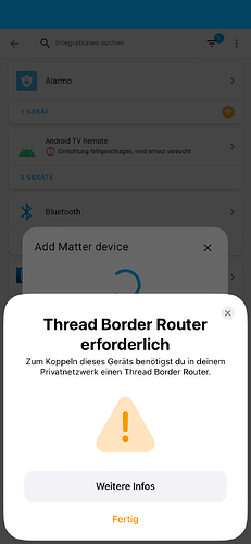

[Hallo,
Ich habe heute mal meinen skyconnect mit der Thread only Firmware geflasht und das otbr addon installiert und auch konfiguriert. IPv6 ist in den netzwerkeinstellungen aktiviert. Ich habe bei Geräte auch die otbr und den Thread Eintrag. Dort wird mir der skyconnect als border Router angezeigt. Auch die Web UI komme ich auch und sehe bei Topology einen lila Punkt. Aber wenn ich jetzt den Onvis matter oder Thread Plug hinzufügen will kommt ständig es wird ein border Router benötigt. Wieso?

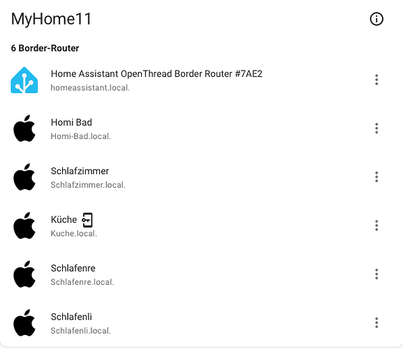

Sobald das erste Thread Gerät aus der Home App (HomeKit) in Home Assistant als Matter Gerät hinzugefügt wurde.
  • Home App → Geräte Details Kopplungsmodus aktivieren.
  • Code kopieren
  • in Home Assistant neues Matter Gerät hinzufügen, Code einfügen
Werden alle Apple Thread Router (HomePods, AppleTV) zu bevorzugten Thread Netzwerk in Home Assistant hinzugefügt.
Sobald die Border Router zum bevorzugtes Netzwerk hinzugefügt wurden. Lassen sich direkt in Home Assistant neue Matter over Thread Geräte hinzufügen.

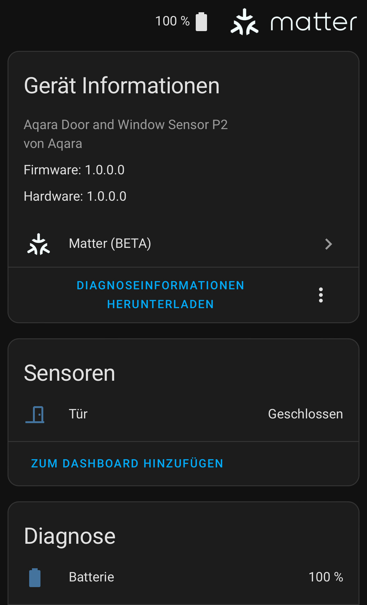

Gestern erst den Aqara P2 Door and Window sensor hinzugefügt.

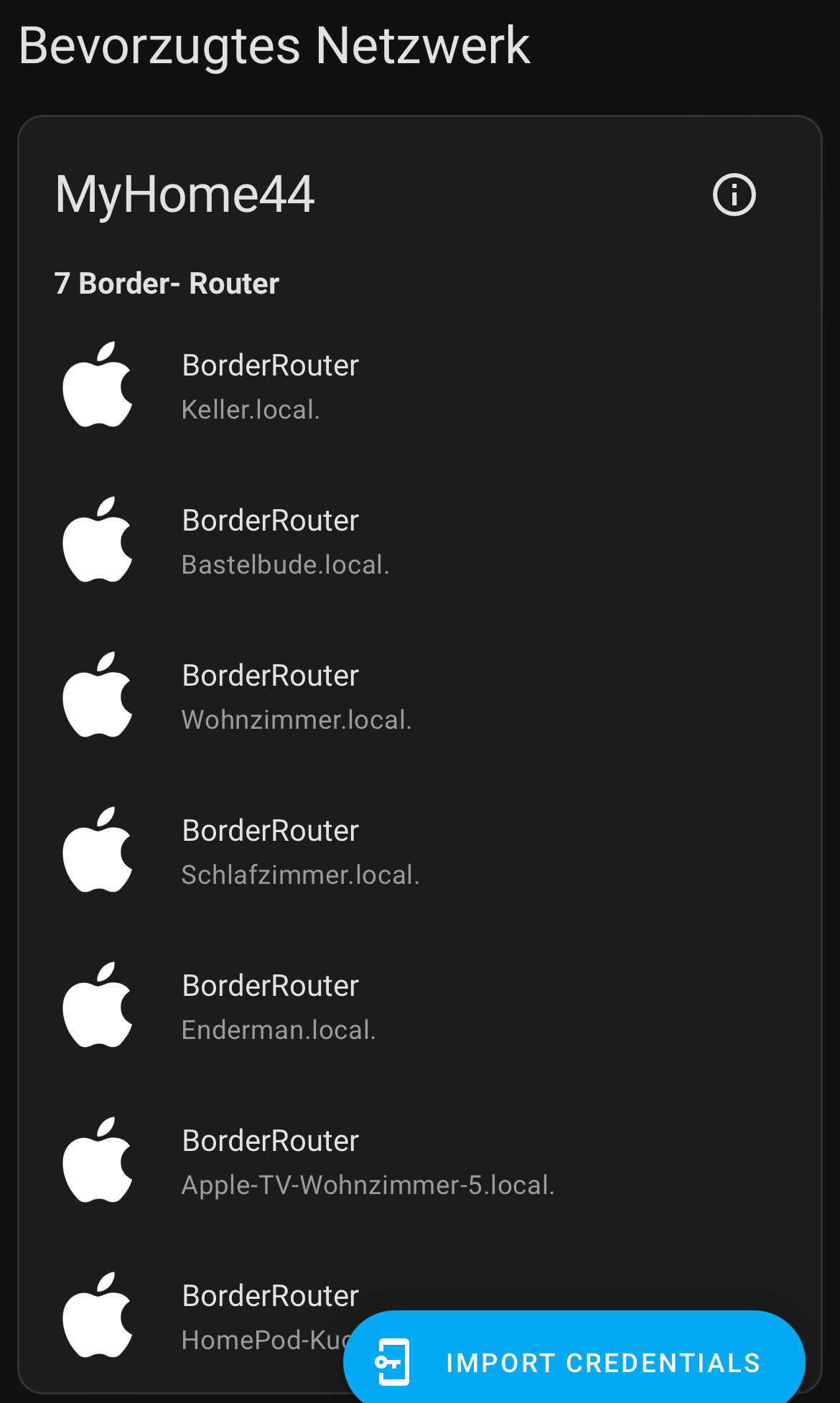

Interessant, wo sehe ich das bevorzugte Netzwerk? Ich habe mittlerweile zahlreiche Eve Geräte über die matter Integration hinzugefügt → wie du beschrieben hast über die HA App und kopplungscode in der thread Integration sehe ich jedoch keine Geräte/ Netzwerk- wo findet man dieses bevorzugte Netzwerk?
Einstellungen-> Geräte & Dienste → Thread → Konfigurieren
Osorkon

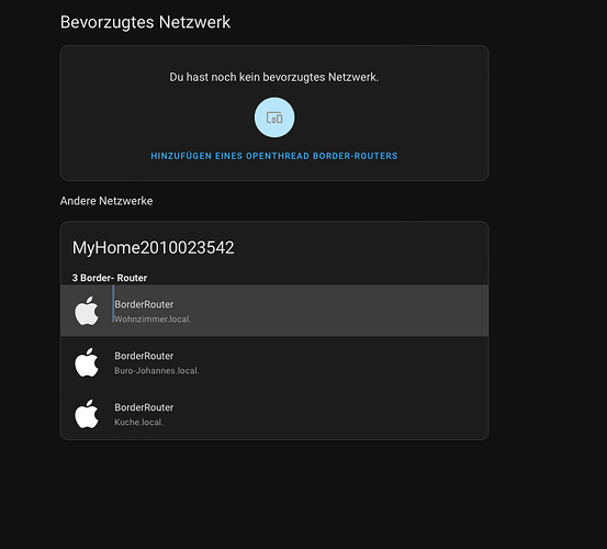

Hm bei mir klappt das nicht.
Ich bin jetzt auf Thread → Konfigurieren gegangen, dann ist oben das Bevorzugte Netzwerk leer - darunter werden unter “andere Netzwerke” die Homepods und der Apple TV angezeigt.
Was mache ich da falsch?

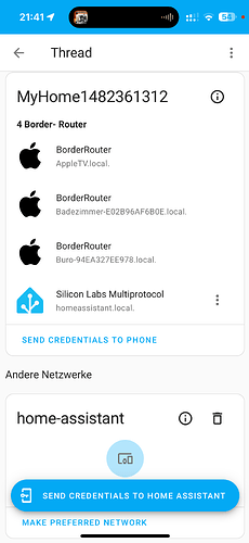

Schon die CREDENTIALS importiert.
Und ganz unter auf hinzufügen zum bevorzugten Netzwerk geklickt?
Osorkon
Geht nur mit dem HA App auf dem Handy oder Tablett.
Und da dann, wie schon gesagt, dann die CREDENTIALS importiert.
Danke! Das war mir nicht bewusst, dass es nur in der App geht - bringt mich leider nicht weiter. Habe es jetzt in der App probiert → Nach Bestätigung der Zugriffsanfrage wird es mit “Fehler 74” quittiert. Mehr passiert nicht.
