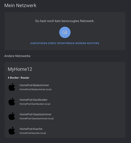

hat jemand schon erfolgreich ein Apple Gerät als border router in HA eingerichtet? Meine Homepods und TVs werden erkannt, aber ich kann sie nicht ins Netzwerk hinzufügen. Zumidnest nicht ohne die URL der Rest API der Geräte zu kennen. Hab schon gefühlte Stunden gegooglet, wie man die findet und stehe auf dem Schlauch.
Kann mir jemand helfen? Alternativ hätte ich noch Eve Steckdosen, die als Thread Router fungieren können, die werden in der Router Liste der Thread Integration aber gar nicht angezeigt, wobei sie aber bereits über die Homekit Integration verbunden sind.
Über Homekit nativ und die Eve App bekomme ich ein Thread Netzwerk eingerichtet. Möchte die Geräte aber nun über Home Assistant verwalten und ein Thread Netzwerk einrichten. Wie geht das?

Das würde ich anzweifeln wollen, dass HA das Thread Netzwerk auch wirklich nutzt. Folgendes macht mich stutzig:
  • Thread Geräte z.B. die Eve Steckdosen aber auch Türsensoren, werden zwar in HA automatisch erkannt im pairing modus, aber werden dann auch schnell “unavailable” und erhalten keine Thread Eigenschaften – z.B. in der Darstellung im UI:
  • Als ich die noch nicht über HA, sondern nur über HomeKit direkt verbunden habe, gab es keine Verbindungsprobleme
  • Die Border Router werden zwar erkannt, aber gleichzeitig sagt das UI, dass ich noch kein bevorzugtes Netzwerk habe
Sehr verwirrend das alles :smiley:

OK, einige neue Versuche und mehr Erkenntnisse. Hier mal die Zusammenfassung:
  • Die Apple TV und Homepods lassen sich nach wie vor nicht als Border Router in Home Assistant hinzufügen als preferred Network. Zumindest nicht über die Adressen, die ich im Netzwerk gefunden habe. z.B.: GERÄTENAME-HOMEPOD.openthread.thread.home.arpa
  • @frittes Methode funktioniert. Danke! Die Eve Steckdose wird so auch im Thread Netzwerk erkannt
  • Achtung! Die Eve mobile App zeigt nur Geräte im Thread Netzwerk an, die auch über die Eve App hinzugefügt wurden. Das ist also irreführend.
  • Eine Hersteller-unabhängige App zur Ansicht des Netzwerks (inkl. Thread) ist Discovery DNS SD – kostenlos im Mac App Store gefunden. Da werden alle Thread-Geräte gezeigt, so auch wie gesagt die getestete und über HA am Ende hinzugefügte Eve Steckdose.
  • Warum also “Du hast noch kein bevorzugtes Netzwerk” und die Option eines hinzuzufügen angezeigt wird, bleibt ein Rätsel. Sollte man mal die HA devs fragen, was damit gemeint ist. (werde ich direkt mal machen. In der engl. Community konnte mir bisher auch keiner helfen)

Nochmal zu dem OpenThread Border Router: OpenThread ist die Google Open-Source Implementierung von Thread. Nach meinen Recherchen von vor einigen Monaten ist die Möglichkeit des Hinzufügens eines eigenen Netzwerkes für DIY-Router gedacht.
Warum das dann im HA so drin ist? Nabu Casa ist einer der Unterstützer von Googles OpenThread…
Apple hat meines Wissens eine eigene Implementierung.
OK, verstehe. Dann sollten sie aber definitiv die Beschreibungstexte anpassen. So wirkt es ja, dass die Apple Geräte in einem anderem Netzwerk sind (steht ja wörtlich so da) und dass man erst ein eigenes präferiertes Netzwerk anlegen muss.
