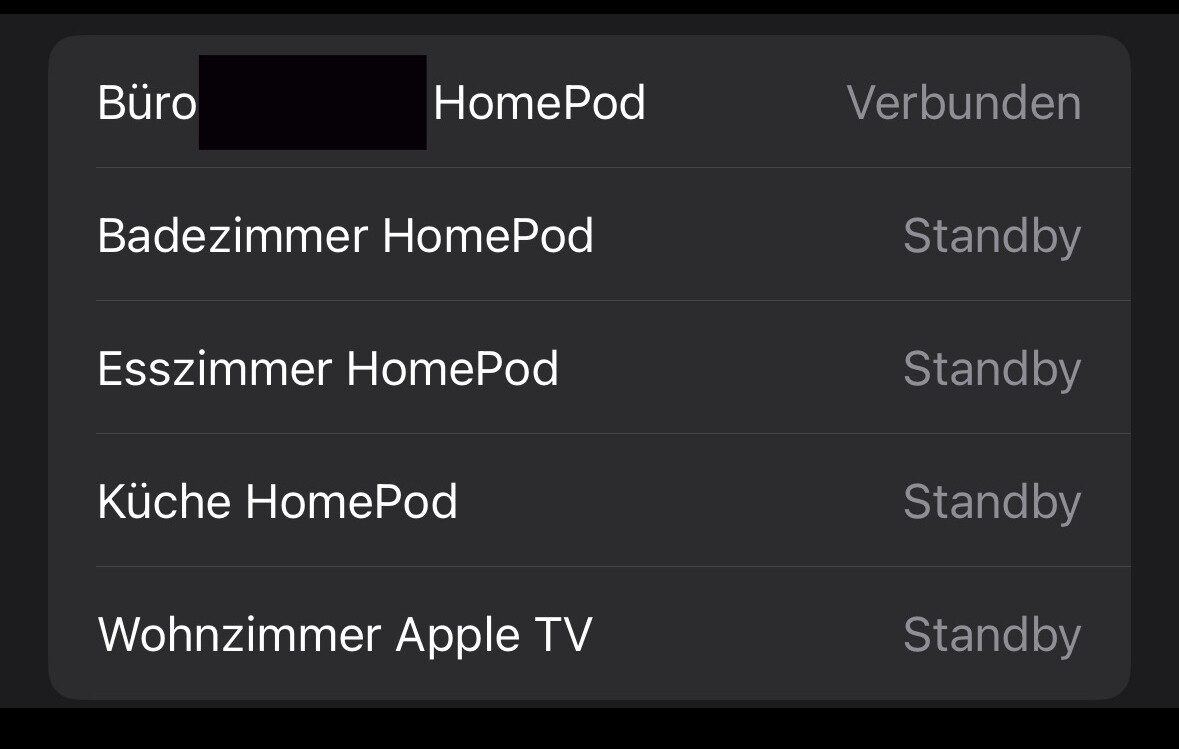

So, ich habe jetzt noch weiter getestet über die letzte Woche - und wohl den Übeltäter gefunden!
Das Problem scheint der Apple TV 4K in der Führungsrolle zu sein. Die ganze Zeit über, als ich Problemgeplagt war, war der Apple TV 4K der zentrale Router (in der Home App als Verbunden angezeigt, alle HomePod Mini waren auf Standby).
Ich habe dann alle Router vom Netz genommen und mit einem HomePod Mini statt dem Apple TV den Weiterbetrieb gestartet - siehe da, seit einer Woche läuft alles problemlos.
Vielleicht hilft das dem ein oder anderen hier weiter.
@Osorkon würde mich mal Interessieren, welches Apple Gerät bei dir in der führenden Rolle ist? HomePod oder Apple TV?
Auf die Idee haben mich Eve Support sowie das Netz gemacht, das es mit Apple TV als Haupt-Thread Router Probleme gibt, scheint kein Einzelfall zu sein.

Ich meine damit, welches Gerät unter steuerzentralen in der Home App als verbunden angezeigt wird. Laut Eve Support und diverser Foren Beiträge ist das der aktive border Router
Aktuell der Apple TV.

Hm kenne mich da zu wenig aus, bei mir bleibts bislang der HomePod - jedenfalls läuft es seither, keine Ahnung, kann natürlich auch an was anderem liegen - aber explizit die Problematik Apple TV und matter Geräte habe ich auch an anderer Stelle schon gefunden
Ich habe heute durch Zufall bei der Recherche zur Matter over Thread Funktion der Nuki Smartlocks diesen Thread hier im Apple Forum gefunden: https://communities.apple.com/de/thread/255412452?sortBy=best
Es scheint also tatsächlich so zu sein, dass der Apple TV das Problem ist! Sobald der Apple TV die “Verbundene” Steuerzentrale ist, gibt es Probleme!
Seit ich hier nur noch die HomePods in dieser Rolle habe, gibt es auch bei mir keinerlei Probleme mehr.
Auch bei mir wechselt der Router in der Führungsrolle, seit dem Systemneustart aber bislang nur unter den HomePod Mini. Es scheint also tatsächlich hier das Problem zu liegen.
