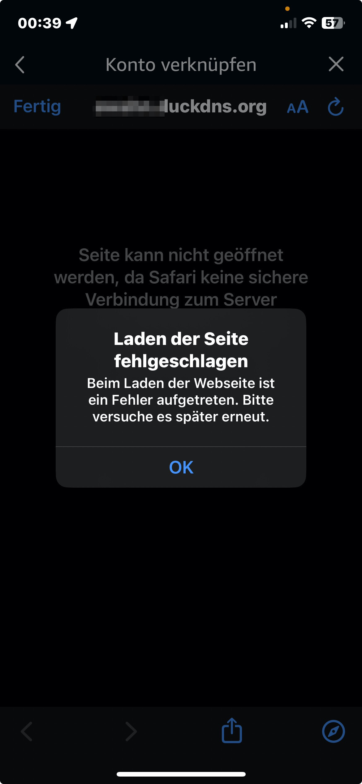

Ich verliere gerade immer mehr den Durchblick.

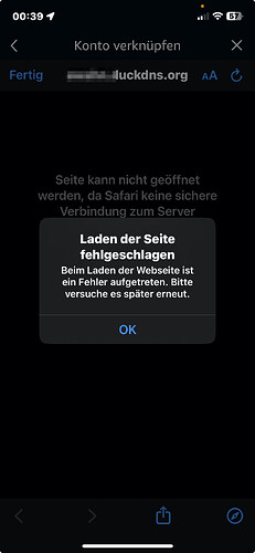

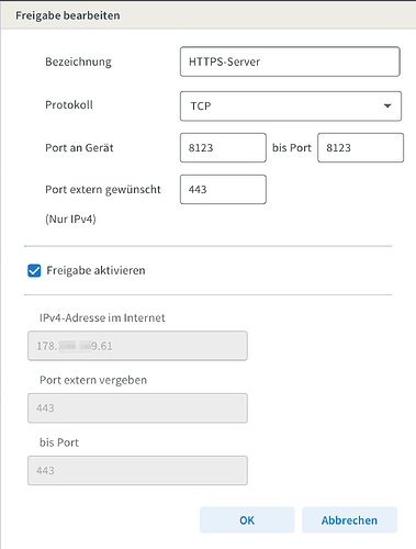

Nachdem ich ie Einstellungen im Router angepasst habe und nun versuche mein HA über Duckdns aufzurufen, bekomm eich nur noch diese Meldung:
Gerne poste ich Euch weitere Infos, wenn Ihr mir sagt was Ihr benötigt, damit ich dieses Problem endlich mal gelöst bekomme.

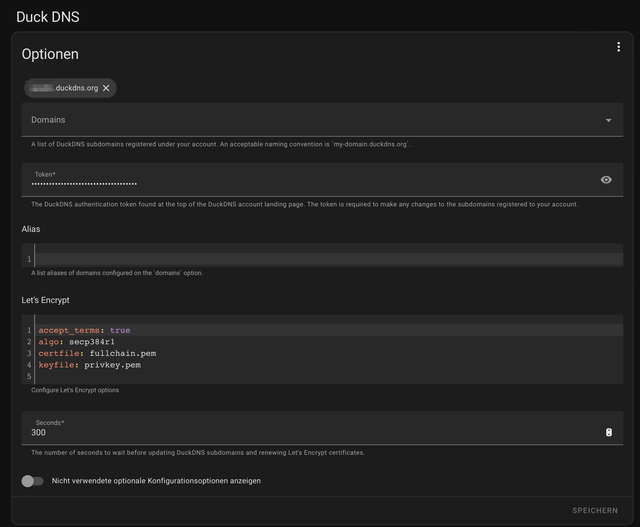

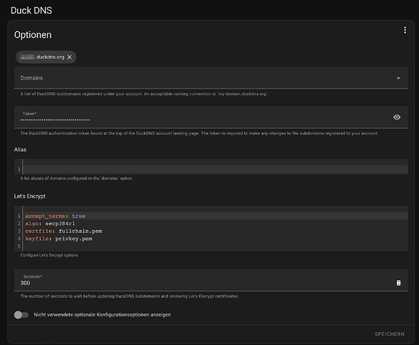

Sicher, dass DuckDNS als AddOn vollständig / korrekt eingerichtet ist? Denn in dem Fall wäre, ohne weitere Konfiguration, keine unverschlüsselte Verbindung möglich.

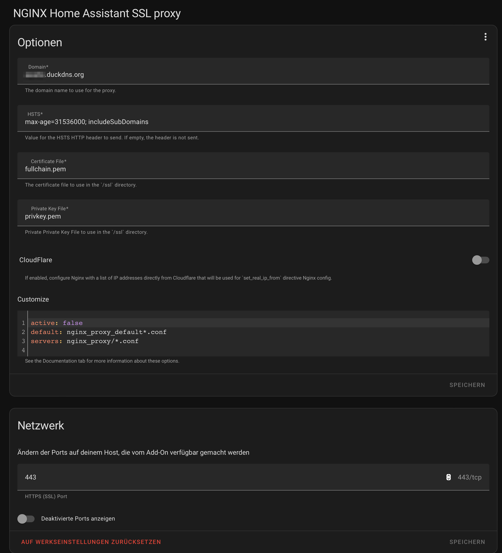

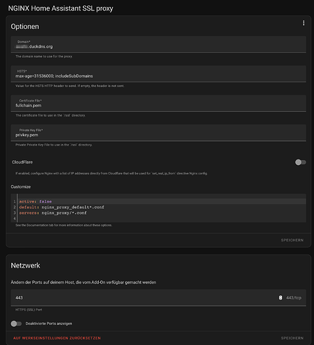

Ich poste Dir hier mal die Konfiguration von Duckdns und auch Nginx:
Es hat ja funktioniert, bevor ch am Router das mit der 443 versucht habe. Somit denke ich das dies alles korrekt ist.

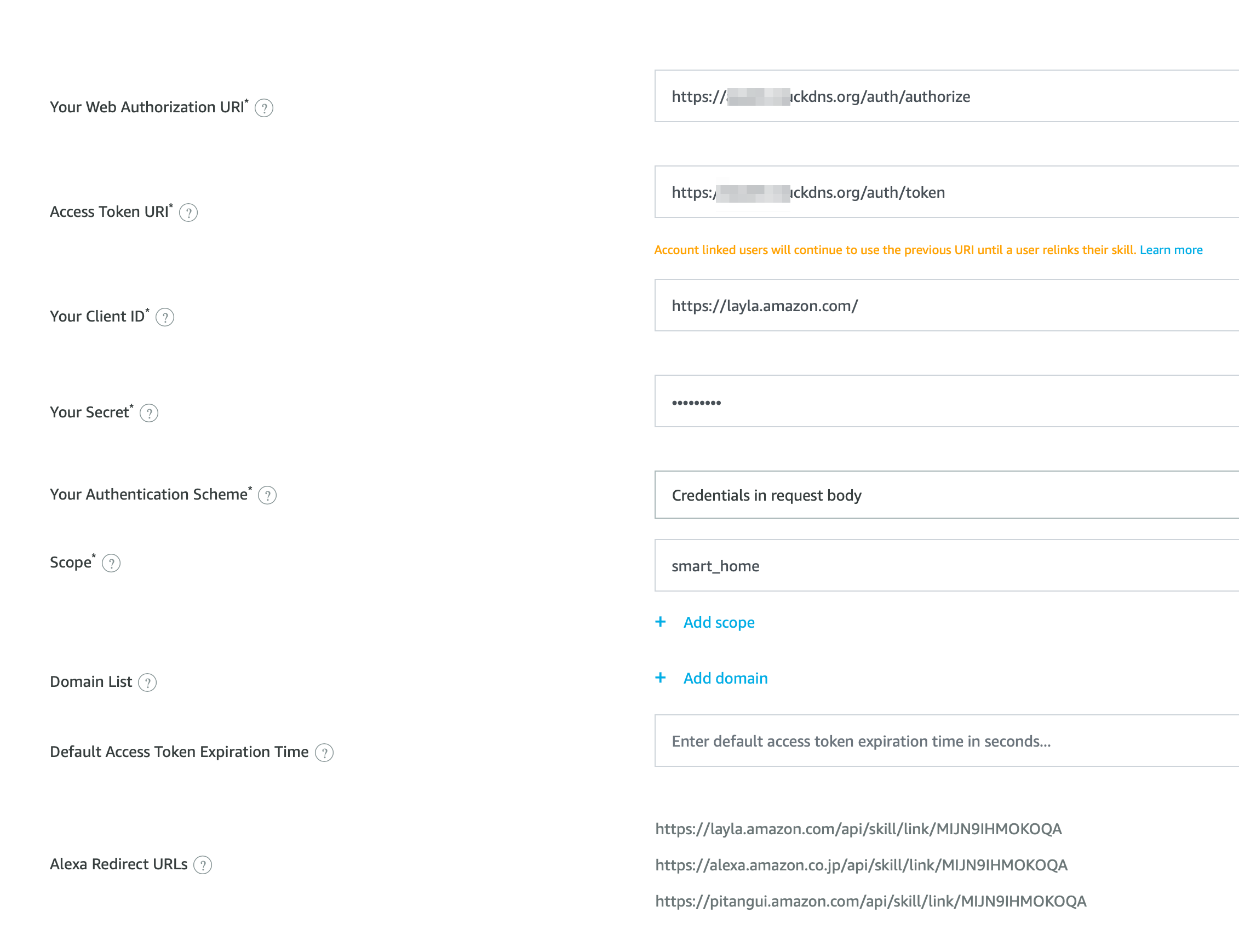

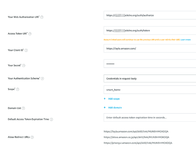

Ich habe mir das Ganze in der AWS Konsole nochmal angeschaut
und es hier dann mit unterschiedlichen Einträgen versucht:
org:8123/auth/autorize
org/auth/authorize
usw.

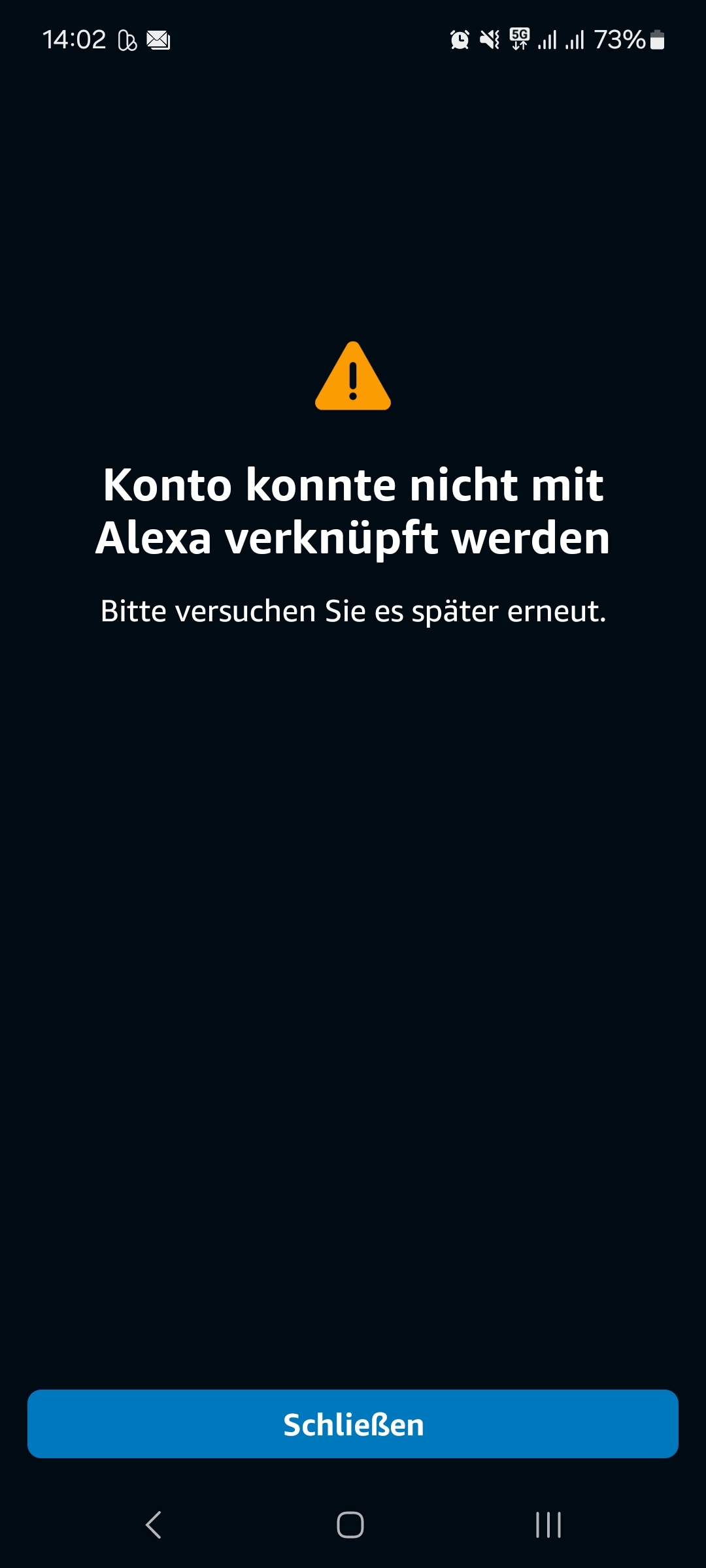

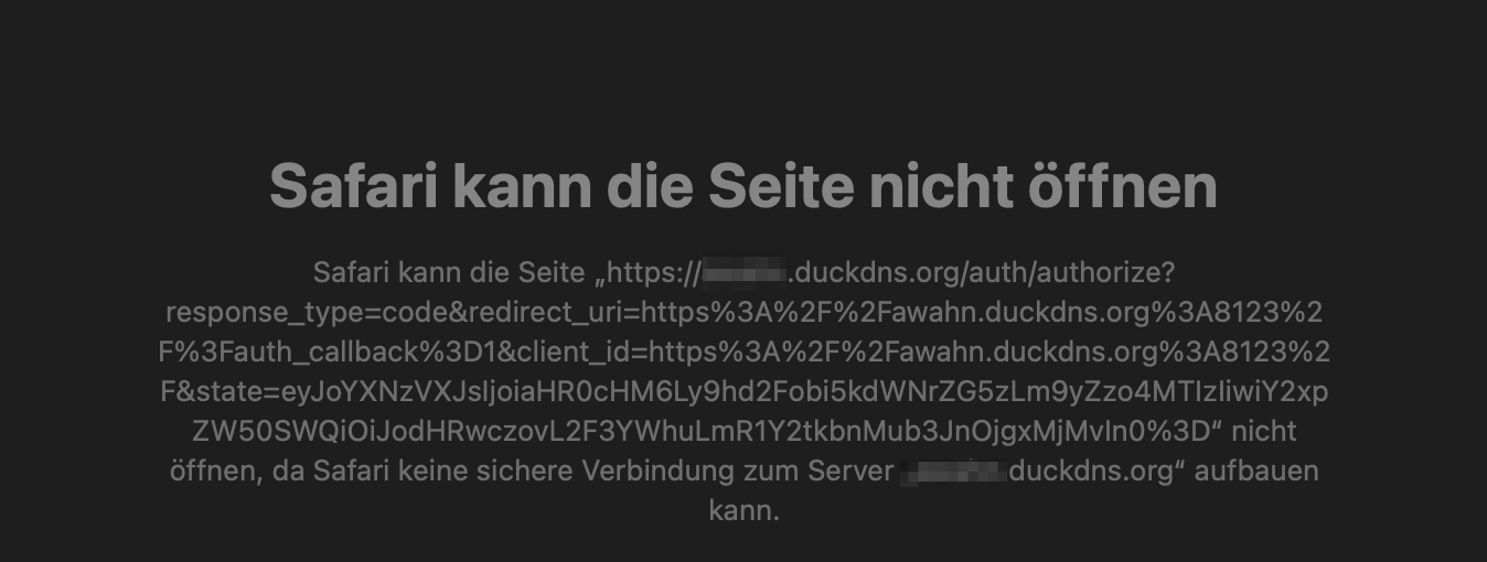

Kein Erfolg - die Alexa App quittiert alle Versuche mit dieser Meldung:
Auch mit eingeschaltetem und auch ausgeschaltetem WLAN versucht. So langsam fällt mir nichts mehr ein.

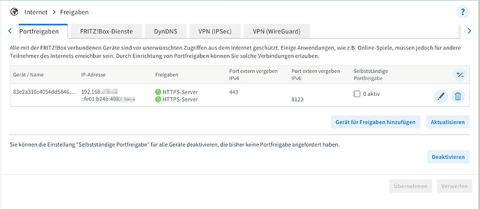

Okay, dass du nginx nutzt, wussten wir natürlich nicht. Dann musst du in der Fritzbox nur den Port 443 außen auf 443 innen öffnen. Bei der AWS das 8123 weglassen
ich hatte hier erwähnt das ich Nginx benutze:
https://community.simon42.com/t/alexa-home-assistant-sprachsteuerung-deluxe/22249/47?u=damrak2023
aber da man ja nicht permanent hochscrolllt, hatte ich das vielleicht nochmal erwähnen sollen. Auf jeden Fall funktioniert es jetzt dank Euerer tollen Hilfe.

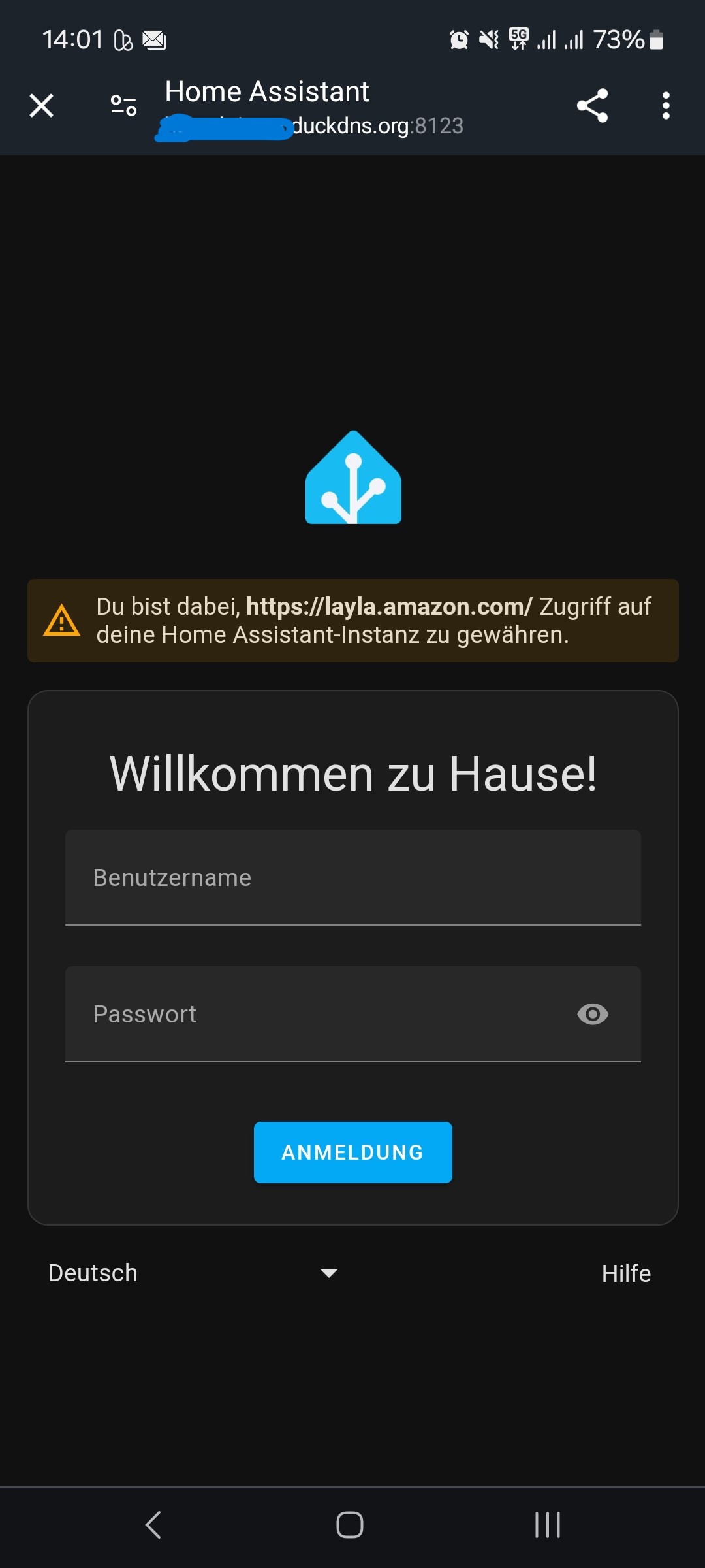

Möchte meine Alexa´s nun auch “lokal” mit HA verbinden und habe nach dem Video von Simon alles soweit eingerichtet wie beschrieben. Also einen Skill erstellt im Amazon Developer und die Lambda in AWS etc… Zugang über DuckDNS OHNE NGINX.
Habe eine FB7590 in der ich alle Freigaben ausgestellt habe. Komme auch mit https:// Extern wie auch Intern auf mein HA LoveLace.
Nur mein Alexa Skill möchte sich nicht mit meiner HA Instanz verknüpfen.
Es kommt immer folgender Fehler:
Hab auch alle Einträge in der config.yaml mehrfach kontrolliert und kann keinen Fehler entdecken???
Hat wer da eine Idee?

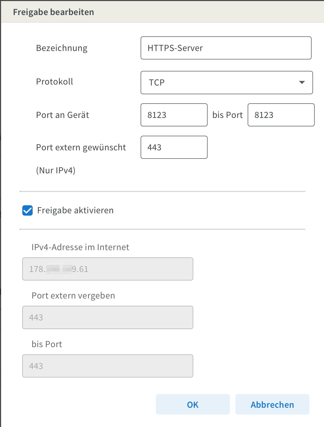

P.S.

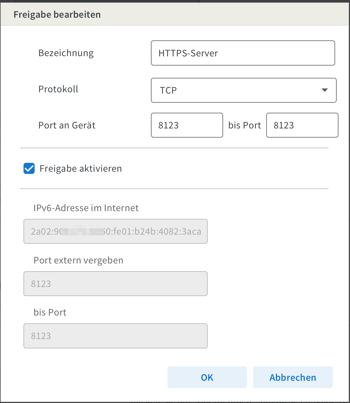

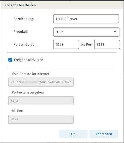

Den Port 443 in meiner FritzBox habe ich nicht “beachtet”. Kann diesen aber auch nicht mit meiner Portfreigabe von 8123 / HA zusätzlich verknüpfen…
Kann es daran liegen?
