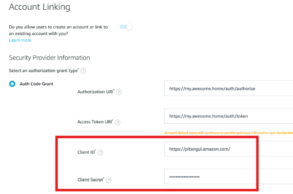

Die client_id/secret aus:
Jetzt werden meine Geräte wieder invertiert angezeigt und reagieren auch invertiert. Allerdings ist mir zudem aufgefallen, dass wenn ich das Licht z.B. aus Homeassistant steuere, sich der Status in der Alexa App nicht verändert.

Bei mir war es das fehlende Proactive State Reporting. Ohne diese Konfiguration weiß Alexa nicht wann sich der Status einer Entität in HA ändert und zeigt daher den falschen bzw. veralteten Zustand an.
Ich habe es folgendermaßen gelöst:
Schritt 1: Alexa Developer Console
  • Skill öffnen → Build → Permissions
  • „Send Alexa Events" aktivieren (Toggle einschalten)
  • Die dort angezeigte Client ID und das Client Secret “notieren”
Schritt 2: configuration.yaml anpassen
Den alexa:-Block um endpoint, client_id und client_secret ergänzen:
alexa:
smart_home:
locale: de-DE
endpoint: https://api.eu.amazonalexa.com/v3/events
client_id: "CLIENT_ID_AUS_PERMISSIONS"
client_secret: "CLIENT_SECRET_AUS_PERMISSIONS"
filter:
include_entities:
- light.meine_lampe
Wichtig: Für EU-Skills muss der Endpoint https://api.eu.amazonalexa.com/v3/events sein (nicht die US-URL).
Schritt 3: HA neu starten
Schritt 4: Skill neu verknüpfen
  • In der Alexa-App den Skill deaktivieren und die Lampen löschen!!!
  • Danach den Skill wieder aktivieren + neu verknüpfen
  • Dadurch sendet Alexa einen AcceptGrant-Request an HA, der die Berechtigung für das Proactive Reporting erteilt
Nach dem erneuten Verknüpfen wird der Status der Lampen in der Alexa-App korrekt und in Echtzeit aktualisiert - bei mir hat das so geklappt.
