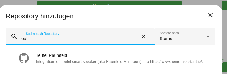

Dafür muss du die Integration per HACS integrieren. Also Punkt 1. Hacs installieren. Punkt 2.
dann kannst teufel_raumfeld integrieren.
Punkt 3. Nachdem du das Repository hinzugefügt hast muss du in HA noch bei Geräte nach der Integration suchen.
Dafür müssen die Raumfeld auch erstmal in HA integriert sein.
