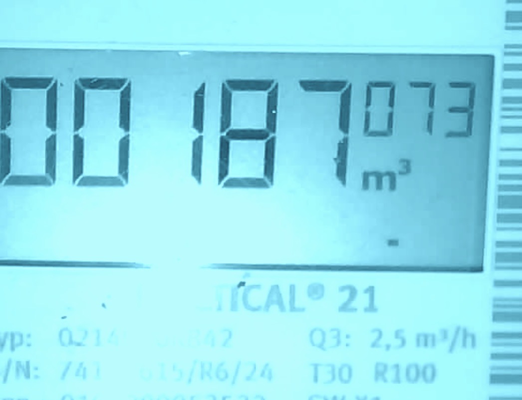

Lange lief es wunderbar mit AI-on-the-Edge um den wasserzähler zu tracken.
Aber immer wieder gibt es phasenweise massiv Probleme mit Zahlen wie 6,9,0,8,3

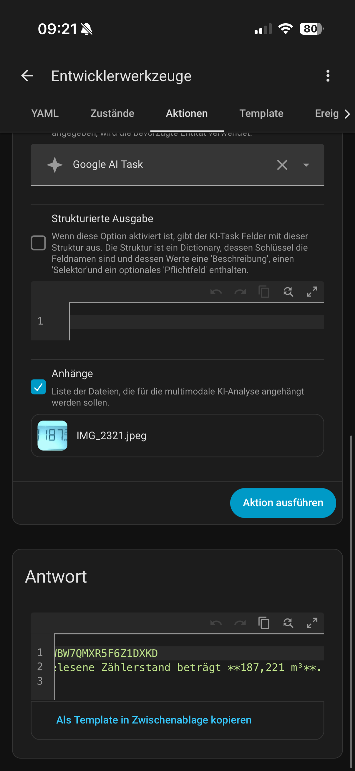

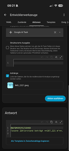

Habe es jetzt mit Gemini so weit, dass ein Bild der Kamera ausgewertet wird und mir auf eine variable schreiben kann.

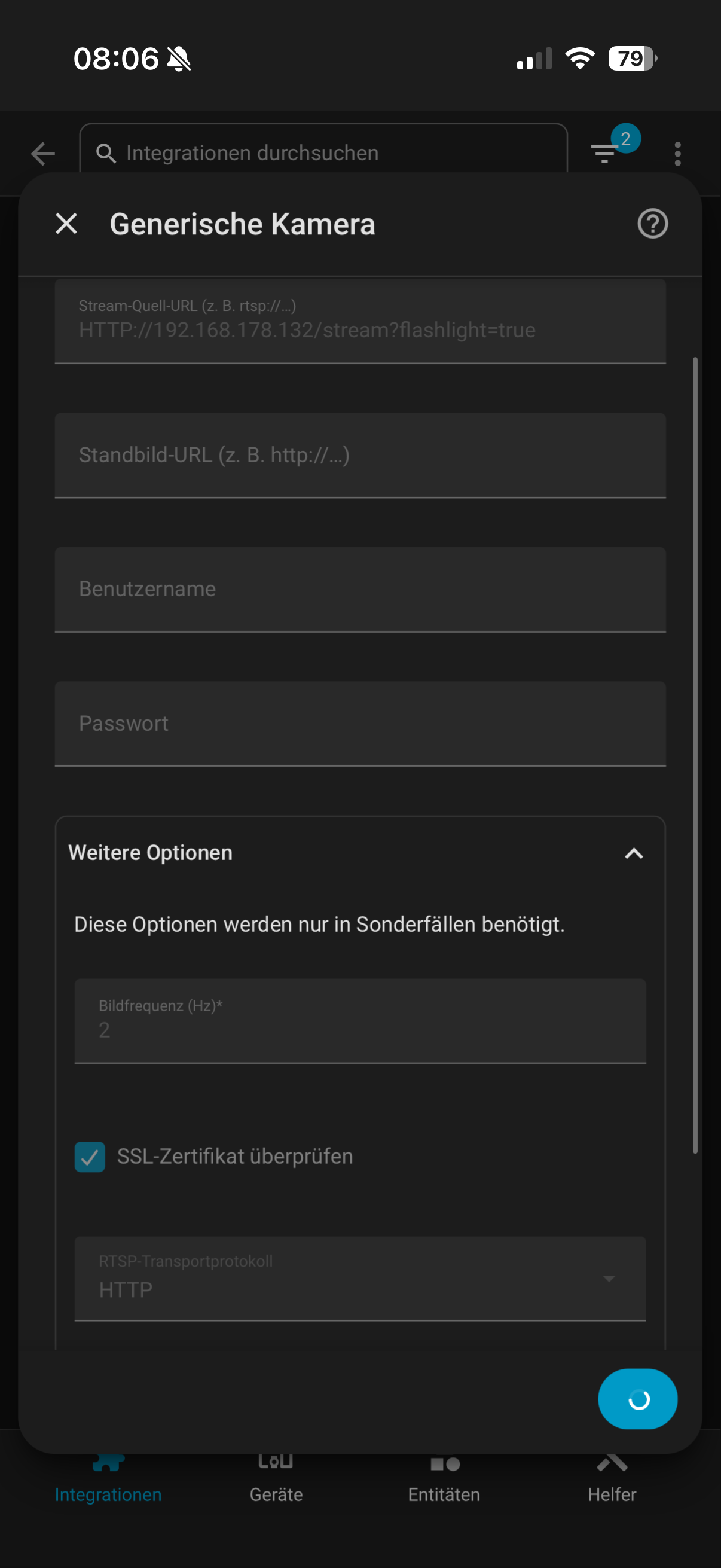

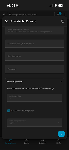

Leider krieg ich die ESP32 cam vom AIONTHEEDGE Projekt nicht als generic cam in HA.
Konnte jetzt einen kleinen Workaroud machen.
Mit dem Link unten kommt man beim AIontheedge Projekt auf das geschossene rohbild.
192.168.178.132/img_tmp/alg.jpg
Man muss natürlich seine eigene Ip nehmen.
Diesen Link kann man dann als generic cam I’m HA eintragen und erhält dann das Bild als Kamera Standbild.
Damit kann gemini KI dann das kamerabild auswerten und den Zählerstand ausgeben.
So wird quasi AIontheedge nurnoch genutzt um ein rohbild zu fotografieren, in HA liegt dieses als generic cam vor und wird dann ausgewertet

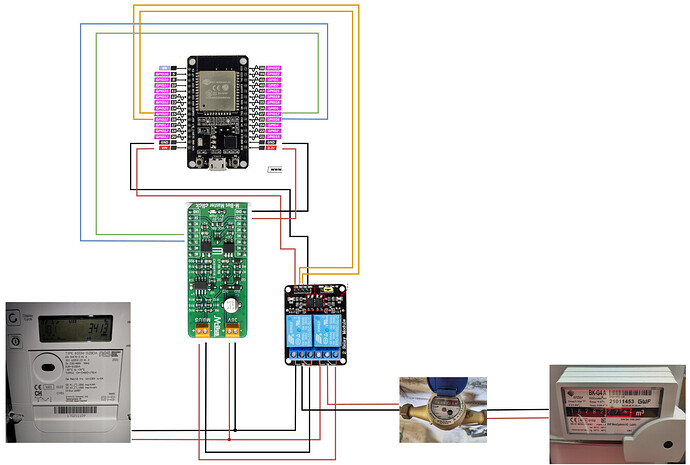

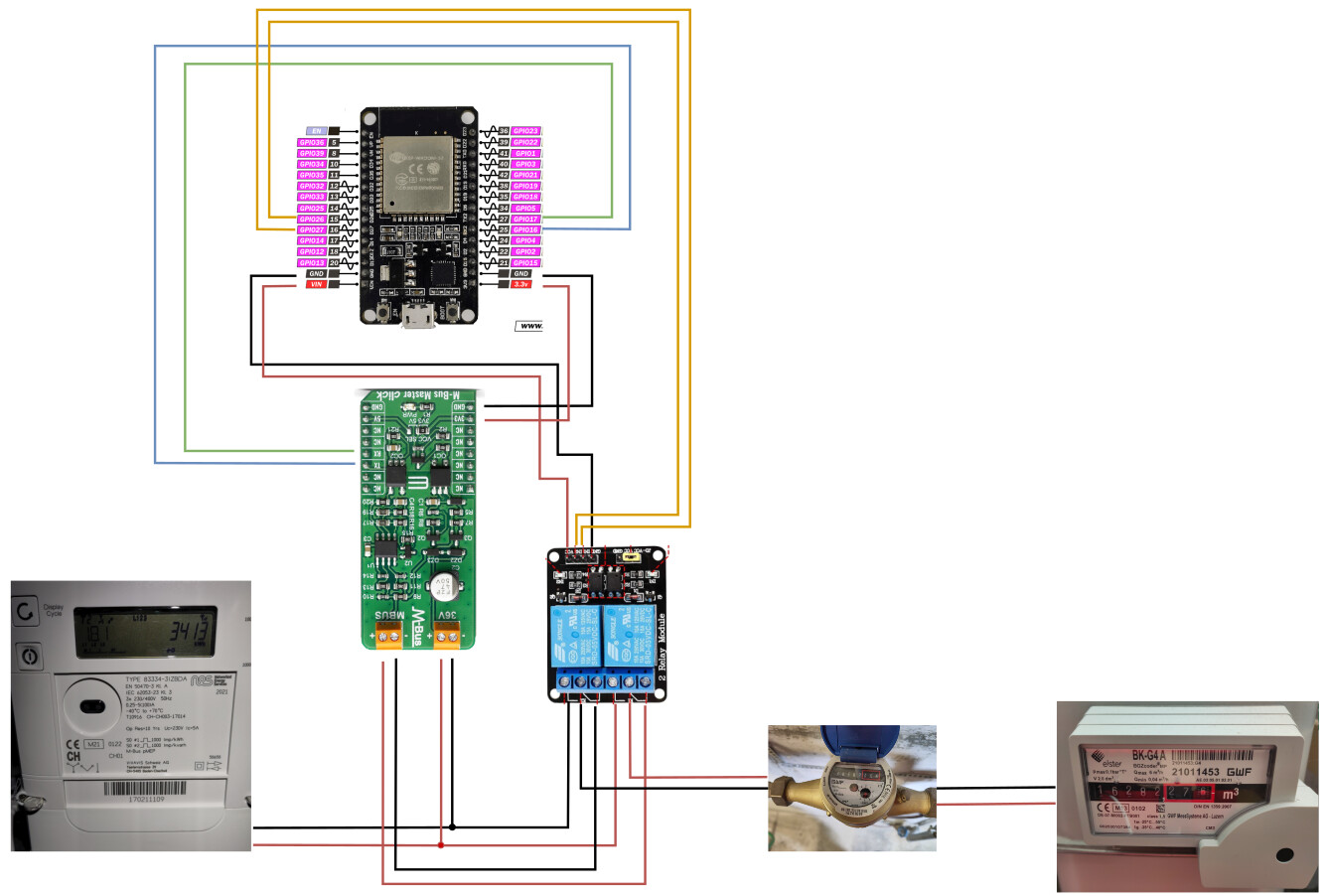

Die Technischen Betriebe haben eine Fernablesung. Da ist der M-Bus fix verkabelt. Kein wM-Bus. Und dann habe ich die KI mal etwas zu Hilfe genommen.
Kurz: Ich lese via eines ESP32 den M-Bus aus und stelle die Zahlen in HA via MQTT rein. Fertig. Zuverlässig. Sauber. Kein Theater mehr.
Dafür wurden von der KI 4 Dateien gemacht, die ich via esphome kompiliert und geflasht habe.
(Ja, schon wieder hat die KI ein Programm für mich gemacht, was funktioniert, und ich so nie im Leben hingekriegt hätte, und das in der kurzen Zeit.)
Es ist etwas komplizierter mit den Modulen. Da ich einen M-Bus Slave genommen habe um am M-Bus zu “sniffen” und dann damit auch pollen wollte, da war das Modul nicht geeignet für. So musste ein M-Bus Master her.
Aber da der Elektrozähler der Technischen Werke schon der Master ist, geht es nicht, 2 Master zu haben. Die Werke pollen um Mitternacht. (Weiss ich vom “sniffen”)
Somit habe ich ein 2 Poliges Relais, welches um 23.45 - 00:15 zieht und den M-Bus der Werke schaltet, und sonst ist stromlos und immer mein Bus aktiv. Ich polle minütlich.
Ach ja, der Master muss mit 36V gespiesen werden. Ich habe ein Netzteil mitbestellt, aber dann mal versucht, ob das auch geht, indem ich den M-Bus der Werke als Speisung nehmen kann. Das geht in meinem Fall. Der Bus der Werke hat wohl nur 25V. Aber eben, es geht.

So müsste das gehen.
Läuft seit heute Abend.
Ich hoffe, es hilft jemandem weiter. Wenn die M-Bus geräte ohne Fernablesung verbaut sind, dann braucht man das Relais nicht, dann baut man sich einfach selbst einen Master und dann pollt man wie man will.
Komponenten:
M-Bus: MIKROE-3880, M-Bus Master Click (Distrelec.ch)
ESP32: ESP32-Dev Kit mit USB C (Braucht UART (RX/TX), GPIO für Relais) (Distrelec.ch)
Relais: SunFounder TS0010D (von Digikey.ch)
Netzteil 36V für den M-Bus: TRE36A360-01E03 VI (von Digikey.ch)
