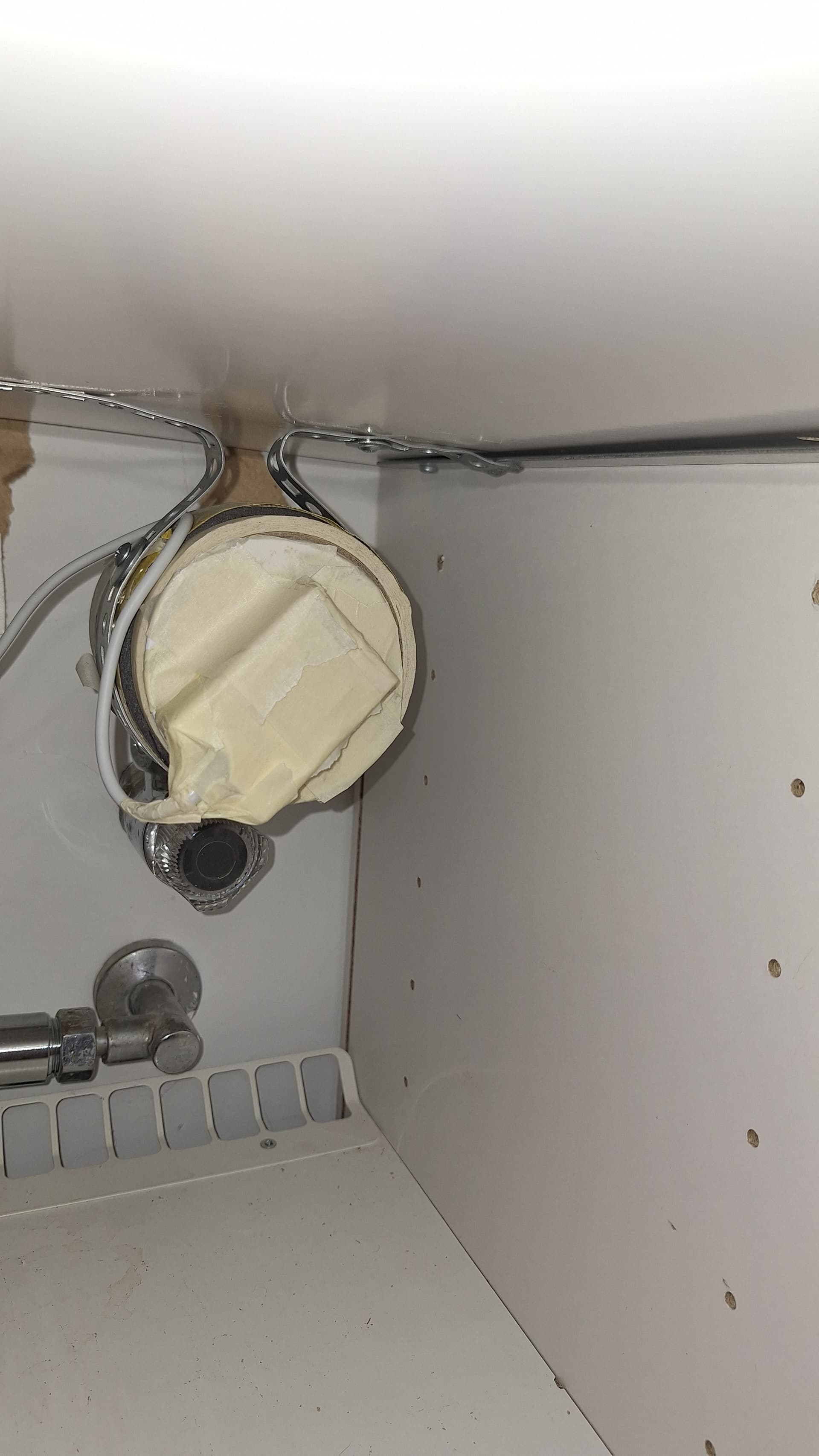

danke, für die Antwort. Das Ganze läuft über ESP Home mit einem ESP 32 Kameramodul.
Ich habe nicht nur Stunden, sondern Tage damit verbracht, das alles zu installieren, dass alles erkannt und auch gut gelesen wird. Ich habe mir ein HT Rohr genommen, auf die Länge gekürzt, die auch in den meisten Foren beschrieben wird. Die ganze Vorrichtung habe ich sogar noch mit einem Metallband festgeschraubt, dass sich auch ja nicx mehr bewegen kann. :slight_smile:
Das Klebeband auf dem Zähler musste ich kleben, da ich immer Probleme mit dem reflektierenden Licht hatte.

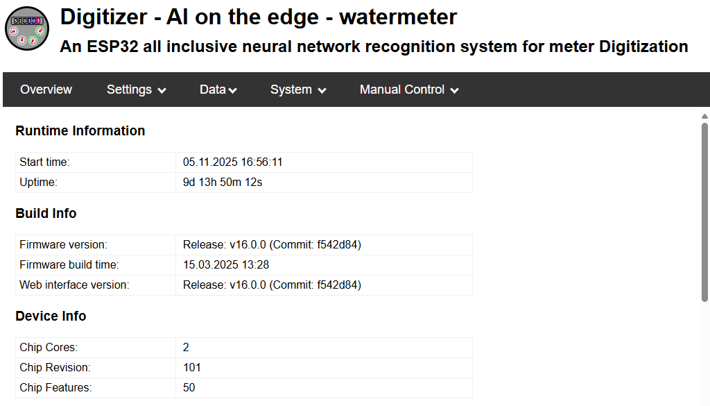

Mit der 16er Version hatte ich einige Probleme (beim Gaszähler läuft die total stabil)

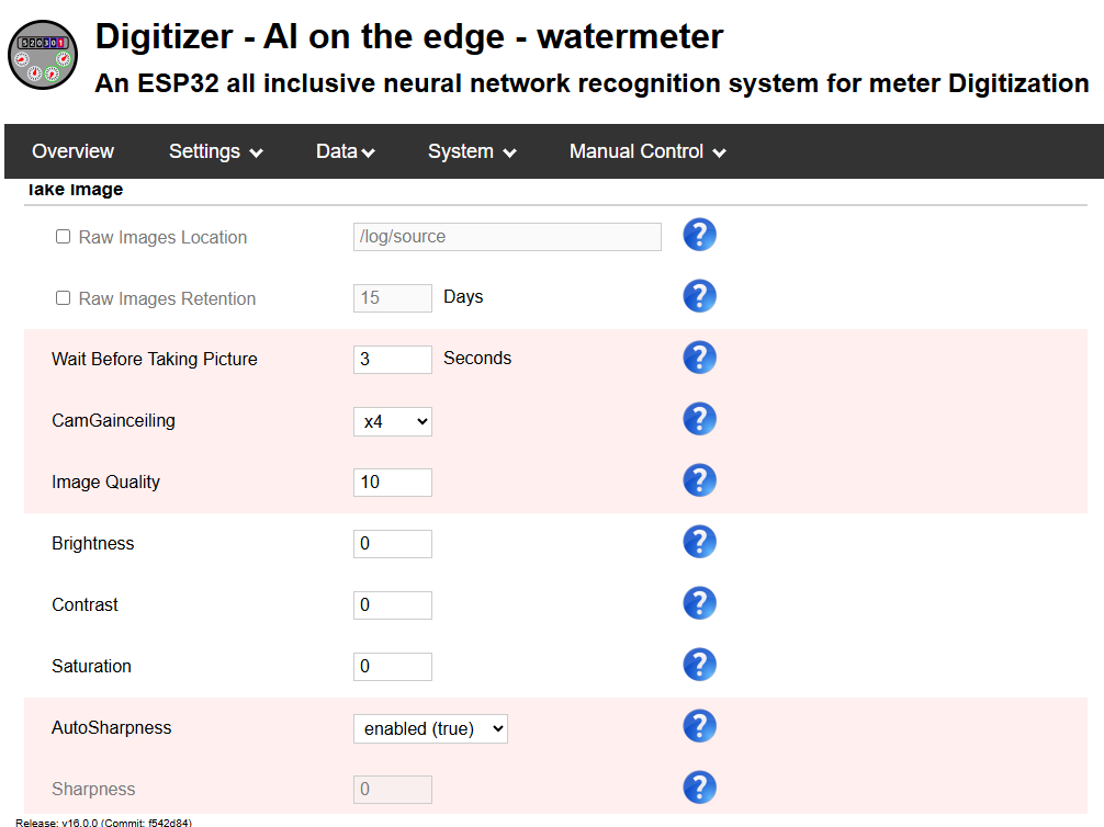

am besten funktioniert (bei mir) das Release: v15.7.0
ich habe allerdings einen anderen Zähler, aber das sollte ja keinen großen Unterschied machen.

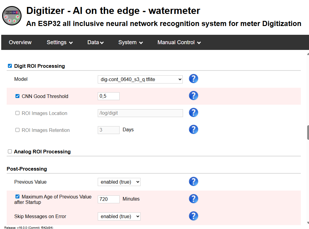

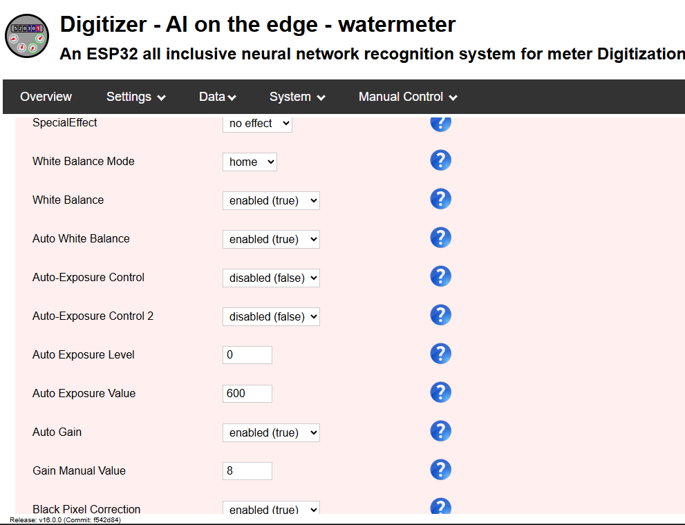

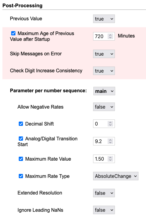

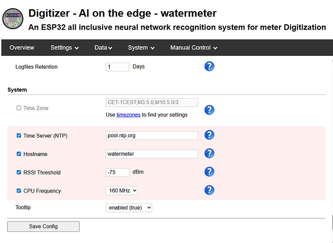

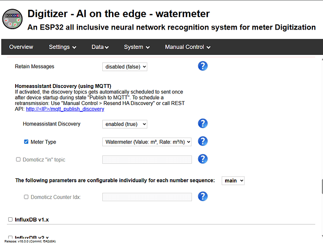

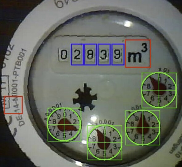

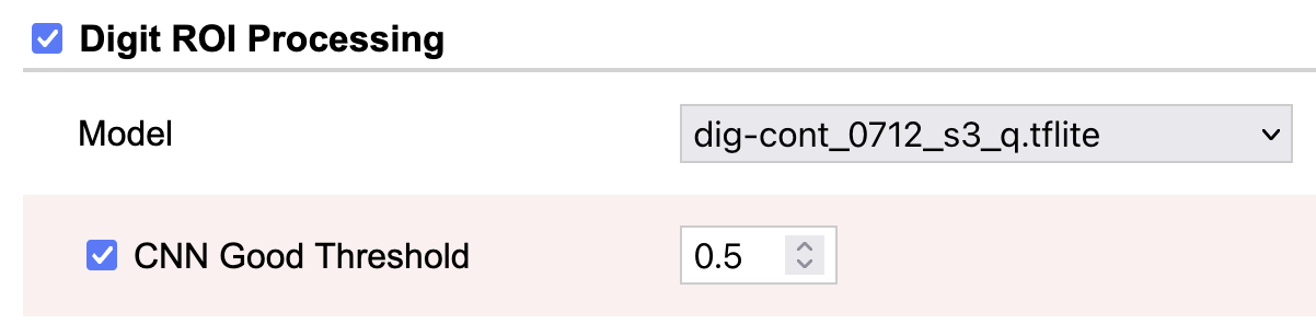

Welches ROI Processing Model hast Du verwendet? und wie sind die Post-Processing Einstellungen?

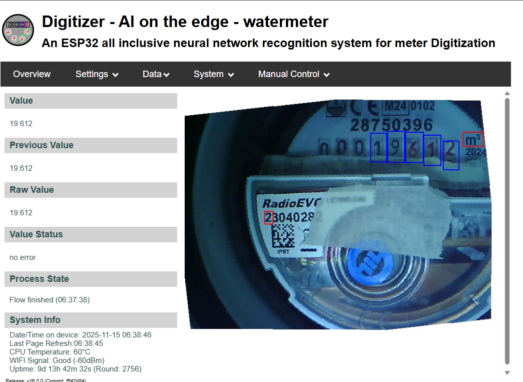

Also am meisten nervt mich , dass ich wirklich jeden Tag und manchmal mehrmals am Tag den negativen Wert Fehler habe. Ab und An muss ich auch die Digits neu einstellen da, warum auch immer, sich die Kästchen verstellt haben. Obwohl alles festgeschraubt ist und sich nicht bewegen kann. Aber das kommt echt selten vor.

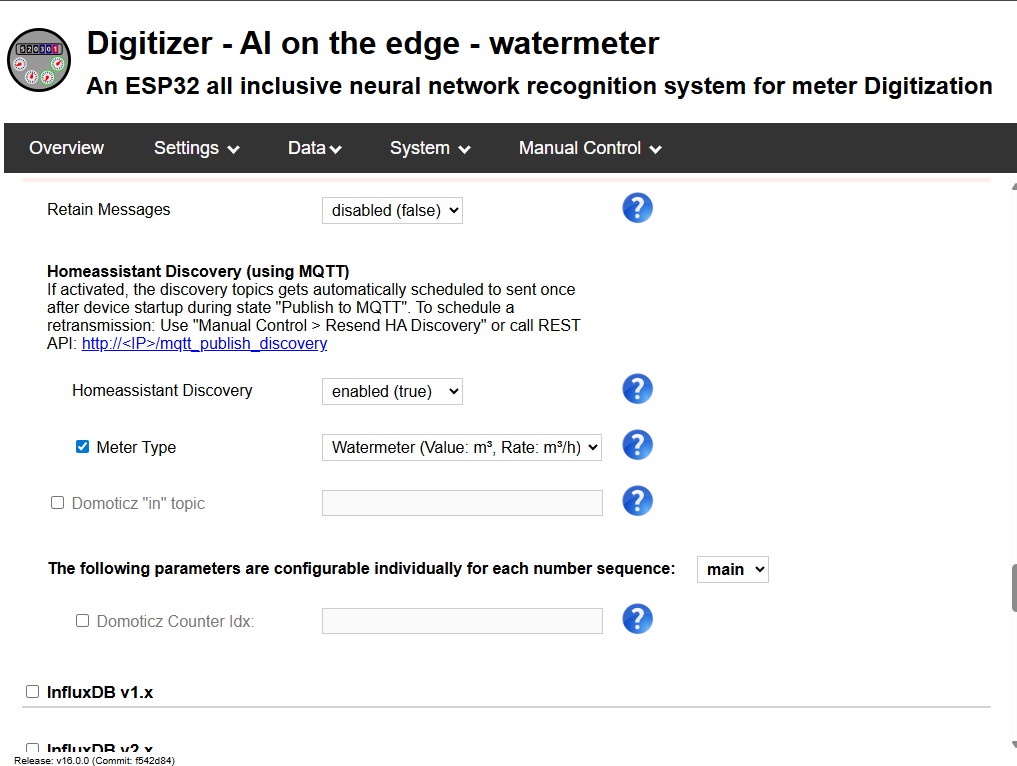

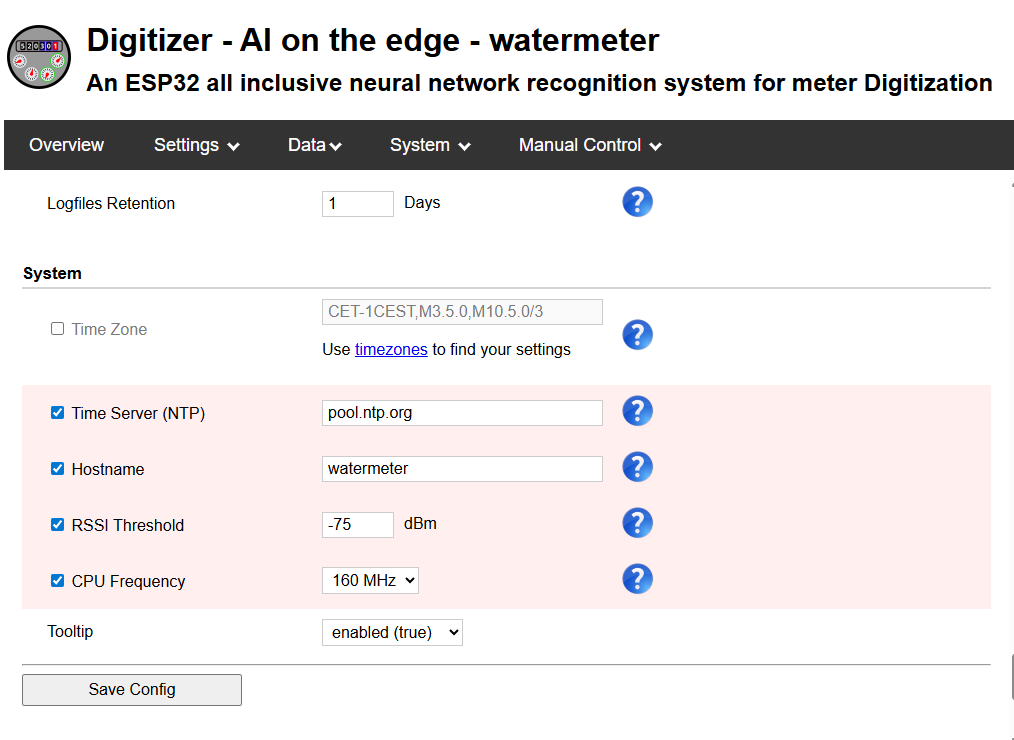

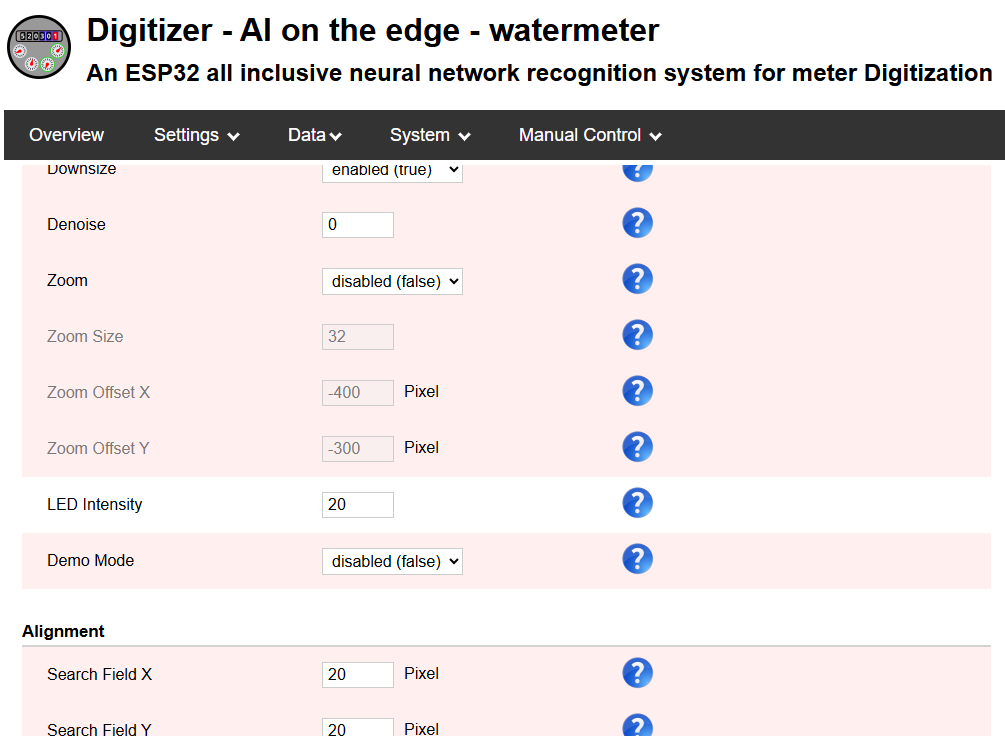

Wie gesagt, so läuft es bei mir, und denke daran bevor du Änderungen machst, erstelle ein Backup :wink:

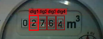

so sehen meine Dig
hier mal meine komplette config im Raw-Mode

kannst je mal ausprobieren und berichten
super, vielen, lieben Dank.
Werde ich mal testen und berichte dann :slight_smile:
