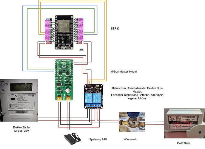

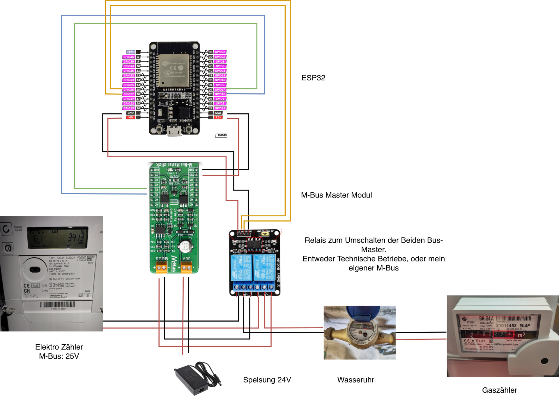

Hallo zusammen
Es gibt Neuigkeiten.
Ich habe mit dem alten Modul, was ich zum M-Bus sniffen verwendet habe, es nochmals zum sniffen verwendet. Ich habe ja mit dem M-Bus auslesen keine Gewissheit gehabt, ob die Technischen Werke noch den Bus auslesen können, oder nicht.
Fakt: Es ging nicht mehr. Ich habe den sniffer nochmal parallel angehängt, und dann gesehen, dass die Polls von mir gehen, aber der Poll um Mitternacht der Technischen Betriebe, da kam nichts. Und das kam vorher an, das habe ich ja als erstes herausgetüftelt, bevor ich alles eingerichtet habe.
Es liegt an der M-Bus Speisung meines Master-Moduls. Ich wollte das Netzteil sparen und habe dann den M-Bus der Technischen Werke verwendet, um mein Modul einzuspeisen. Dies muss dann aber den M-Bus des Elektrozählers gestört haben, und die Polls der Werke um Mitternacht blieben aus.
Ich habe nun den Bus mit 36V eingespiesen, und jetzt geht alles. Es kommen um Mitternacht die Polls von den Werken und meine Polls gehen ebenfalls.
Was ich noch ändern werde: Anstatt 36V werde ich 24V benutzen. Das geht auch, weil ja der Bus der Werke mit 25V läuft, und als ich das damals mit den 25V eingespiesen hatte, blieben noch 22.5V übrig. Das ging zuverlässig, trotz 22.5V anstelle der 36V.
Grund: Damit die Umschalterei mit dem Relais nicht täglich Sprünge macht innert Millisekunden von 25V auf 36V und dann umgekehrt wieder zurück. Es ist mir lieber, wenn die Spannung mehr oder weniger identisch ist.
