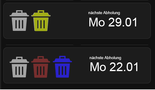

auch wenn das Thema schon durch ist, hier eine Möglichkeit wie man sehr einfach eine Dashboardkarte konfigurieren kann.
Viele Grüße
Reimar
