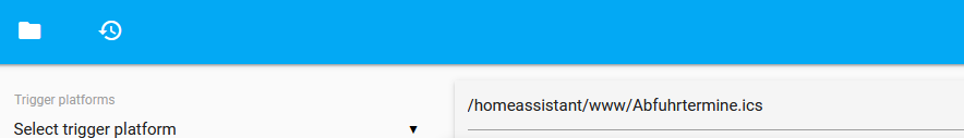

Dann musst du mal in der ICS Datei nachsehen mit welchen Datum die startet.
Z.B. :DTSTART;VALUE=DATE:20240105
@fazer1000
DTSTART;VALUE=DATE:20230106T000000
steht bei mir …also müsste das noch die alte sein oder bzw weis ich nicht ob sich überhaupt was geändert hat…evtl lassen die ja die alte …oder muss das erneuert werden…

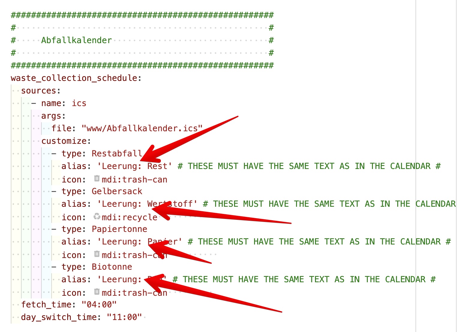

Bei uns in Mannheim habe die nun überall "Leerung: " davor gesetzt. Da geht dann die Logik nicht mehr auf und muss entsprechend geändert werden…
Da muss der Text GENAU wie im Kalender stehen, sonst geht es nicht!!!
@RobertoCravallo
unter alias muss doch der Summary Text der in der ICS Datei steht …oder?
Unter Alias muss der Text für die Termine rein, so wie die ICS diese in den Kalender geschrieben wurden…
Den Sensor musste ich auch noch anpassen… Sonst habe ich “nur” den Kalender hochgeladen.

Mal eine Nachfrage. Bei uns in Lübeck werden die Termine auch ähnlich angezeigt z.B. Leerung: PPK für Papier. In meiner Yaml scheint er sich bei den Types an dem Doppelpunkt zu verschlucken. Von daher die Frage läuft das bei dir mit der Yaml und den Types in ’ ’ gesetzt? Bei mir will er die nächsten Abholtermine nicht anzeigen.
Bei mit läuft es. Du must den Text genau wie im Kalender in der yaml eintragen, sonst geht es nicht…
Danke, dann schaue ich heute Nachmittag nochmal, wo mein Fehler ist.
Einfach melden, wenn es nicht tut…

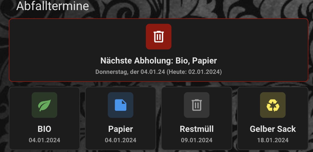

schöne Abfallkarte die du dir da gemacht hast… :+1:
Hast du da falls du es möchtest einen Code… :slightly_smiling_face:
Das wäre nett :wink:
