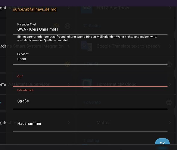

Also ich bekomme das nicht eingerichtet, in der Waste Config lässt er mich keine URL hinzufügen nur das Menü für die Online Quelle.Die aber nicht weiter geht nach dem Ausfüllen. Jemand einen Tipp?

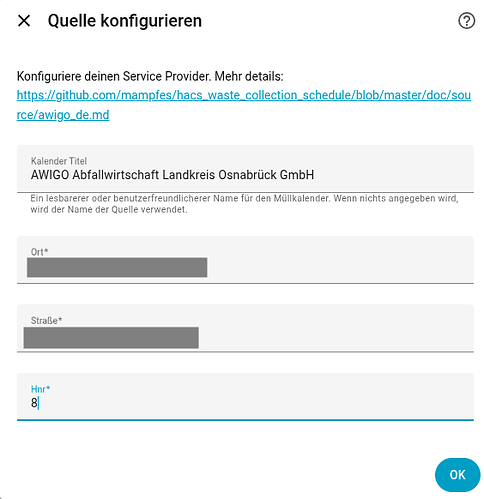

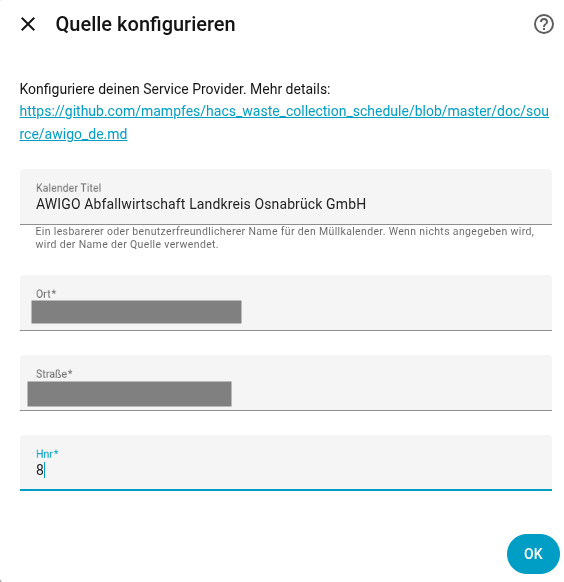

Einen Tipp habe ich für Dich nicht, aber ich habe das eben mal für Dich bei einer HA Test VM durchgespielt.
  1. Land Germany ausgewählt.
  2. Entsorger ausgewählt - bei mir die AWIGO im Landkreis Osnabrück
  3. Adresse (Ortsname, Straße und Hausnummer) eingegeben
  4. Funktioniert, :slightly_smiling_face: sprich die Termine sind im HA Kalender vorhanden.
Was genau heißt das? Wo geht es nicht weiter?
Der Provider abfallnavi.de ist nicht erreichbar. Daran wird es wohl liegen.
Doch ist er aber scheinbar nur wenn man auch den Ort mit übergibt. Beispiel Heinsberg:
Aachen:
Ja aber hier geht es nicht weiter, und natürlich habe ich alles ausgefüllt. :wink:
Jau habe ich auch festgestellt. Aber dann kann man den installer vergessen.
Wenn das
aktuell nicht so funktioniert wie beschrieben, dann gibt es aktuell wohl gerade (mal wieder) ein Problem mit der API und/oder den Servern von abfallnavi.de. Was lt. den div. Github Issues-Meldungen zu abfallnavi.de ja nicht gerade das erst Mal wäre. :slightly_smiling_face:

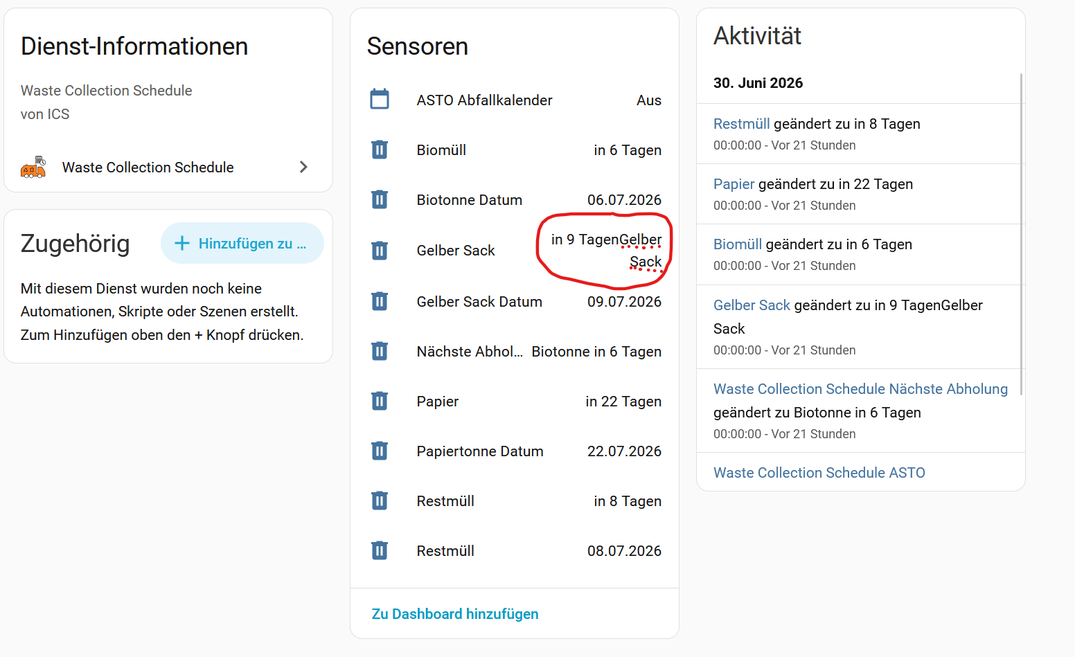

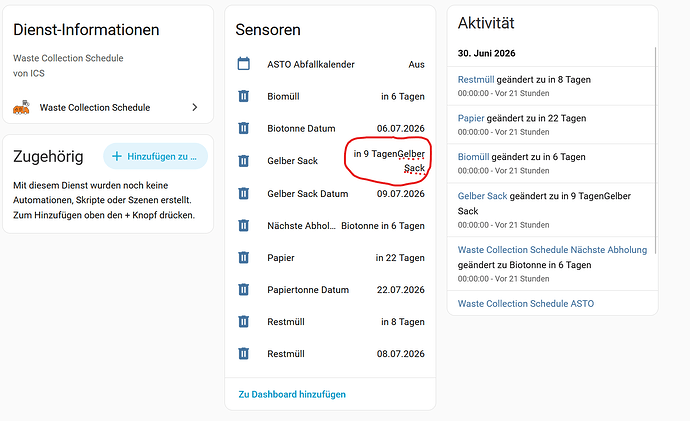

Hier nun mal zwei Screenshots, was jetzt schon klappt.
Komischerweise hatten alle Sensoren einen Zusatz im Namen.
Vielleicht weil ich den Wizard 2x durchgelaufen bin.
An sich werden nun unsere 4 Müllarten angezeigt.
Auch stimmen nach editieren der Sensornamen nun die Datum und Textanzeigen darunter.
AUSSER
beim gelben Sack.
Da steht noch mal “Gelber Sack” hinter dem datum, wann er angeholt wird.
Ich finde es einfach nicht es zu editieren.
Vielleicht hat jemand einen Tipp.
Danke
Wie hast du die Sensoren angelegt? Ich kenne das Video nicht. Zeug mal den Code
Wenn Du mir sagst wie ich an den Code komme und finde, zeige ich ihn dir.
Wie gesagt, ich habe HA zum ersten mal installiert un das war mein erster Versuch etwas zu installieren.
Ich kenne die Stellen also nicht, wo man den Code findet vom Sensor.
WELTKLASSE !!!
Dickes Danke.
Ist ziemlich versteckt finde ich und muss man an sich dann kennen.
Falsch:
{% if value.daysTo == 0 %} Heute{% elif value.daysTo == 1 %} Morgen{% else %} in {{ value.daysTo }} Tagen{% endif %}
**Gelber Sack**
Richtig:
Formatierung nochmals korrigiert
