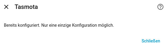

Stoße aber noch auf ein anderes Problem. Ich kann laut HA nur einen Tasmota installieren. Oder ich mache was falsch. Den zweiten bitshake habe ich heute installiert. Er wird mir bei den Integrationen nicht unter “Entdeckt“ angezeigt. Wenn ich mittels “Integration hinzufügen“ einen weiteren Tasmota installieren möchte kommt die Meldung, das bereits 1 Gerät installiert ist.

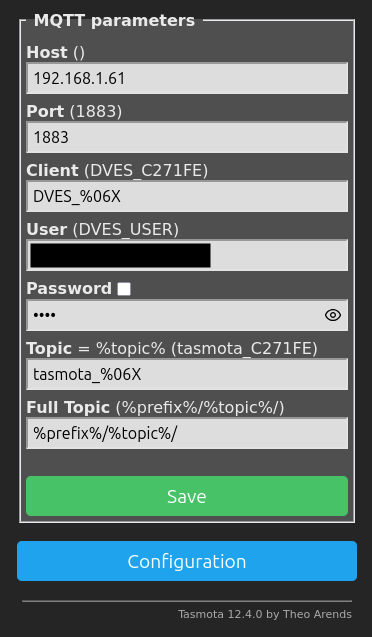

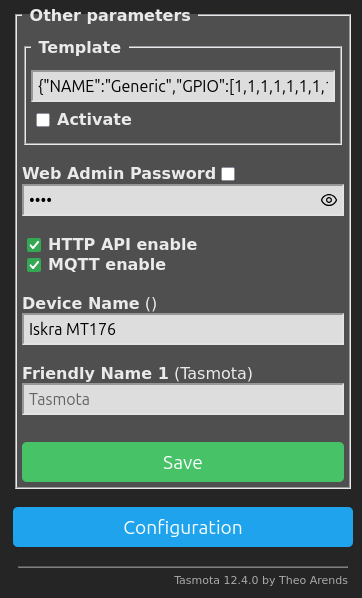

Du musst auch nicht die Tasmota Integration noch einmal installieren, sondern einfach nur die entsprechenden Einstellungen im Tasmota WebGUI von dem Lesekopf vollständig und richtig vornehmen. D.h. dort musst MQTT aktiviert sein
und dann natürlich auch die MQTT Einstellungen passen. Bsp.
Dann sendet Tasmota die Daten an den MQTT Broker und von dem holt sich die Tasmota Integration dann die Daten.

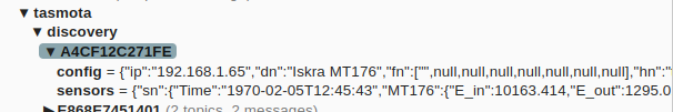

Edit: Mit dem MQTT Explorer könntest Du an einem PC dann auch noch überprüfen ob der IR-Lesekopf dann Daten an den MQTT Broker sendet.
Danke für den Hinweis, das Icon “Tasmota“ hatte ich nicht gesehen
Hallo Jim_OS,
danke das Du dich gemeldet hast und die Screenshots geschickt hast. Ich habe geschaut, da passt alles. Ich werde mal weiter versuchen das ans laufen zu bringen.

Wenn da alles passen sollte solltest Du zumindest im MQTT Explorer sehen können das Daten von dem Lesekopf bei Deinem MQTT Broker ankommen. Bsp. von meinem Iskra MT176 Stromzähler.
Falls das der Fall ist kann es eigentlich nur noch an der SetOption19 0 Option liegen
das bei der Tasmota Integration unter HA keine Daten ankommen.

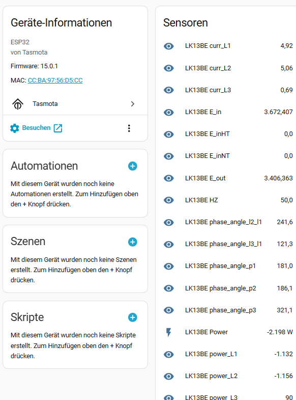

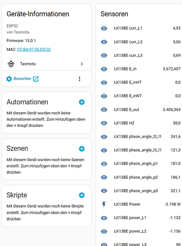

Daten kommen jetzt an. Da passt alles

Gut dann wäre zumindest das geklärt. Hier war (mir)
irgendwie noch nicht klar worauf sich das “passt alles” jetzt genau bezieht. :slightly_smiling_face:
