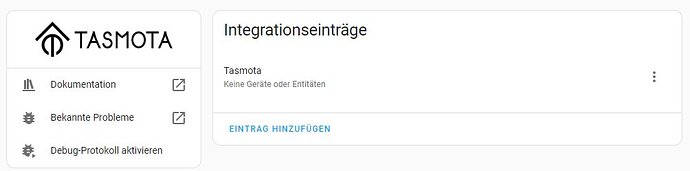

trotzdem sehe ich keine Werte wenn ich es abfrage. Wo ist mein Denkfehler?
die HA Tasmota Integration
HA_Tasmota
hast Du aber installiert, oder? Oder was genau meinst Du mit “sehe ich keine Werte”?

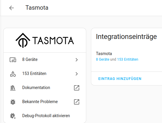

ja, Tasmota ist installiert, zeigt aber auch keine Werte. Über MQTT frage ich auch meine Zendutre-Solaranlage ab, das klappt.
OK dann wäre das schon mal geklärt. :slightly_smiling_face: Wenn dann die MQTT Konfiguration im Tasmota WebGUI des BitShake richtig vorgenommen wurde - was ja der Fall zu sein scheint da Du ja die Daten im MQTT Explorer sehen kannst - und zusätzlich bei dem Tasmota IR-Leskopf per Console der Befehl SetOption19 0 eingegeben wurde, bzw. SetOption19 auf 0 steht,
damit der Tasmota Lesekopf auch von der HA Tasmota Integration automatisch erkannt wird, dann muss der Lesekopf bei Tasmota eigentlich auch auftauchen. D.h. das mit SetOption19 0 wäre noch zu klären.

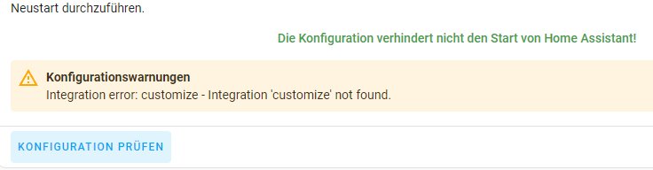

Hallo Jim,
jetzt habe ich also in der configuration.yaml einen Verweis auf die customize.yaml gemacht.
customize: !include customize.yaml
in der customize.yaml habe ich dann Deine Sachen eingefügt.
- sensor.tasmota_mt176_p:
    device_class: power
    unit_of_measurement: "W"
- sensor.tasmota_mt176_e_in:
    device_class: energy
    unit_of_measurement: "kWh"
    state_class: total_increasing
    last_reset: 1970-01-01T00:00:00+00:00
- sensor.tasmota_mt176_e_out:
Die Datei geht auf Grün beim speichern
wenn ich dann die Config überprüfe bekomme ich das hier
LG Heinz
Nein Du keine meine Daten aus der customize.yaml natürlich nicht 1:1 bei Dir übernehmen, da Du ja ganz andere MQTT Topic und Sensoren hast/bekommst. Das war nur als Beispiel gedacht! :slightly_smiling_face: Wie gesagt schau Dir hier im Forum mal ein paar Beiträge/Posting zu dem Thema an. Oder ließ einfach mal hier:

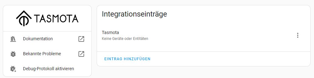

Hi Jim,
das mit der Setoption 19 habe ich mit beiden Werten probiert. da habe ich aber auch keine Werte.
Soweit ich weiß kann es nur einen MQTT geben, den nutze ich über meine Zendure Solaranlage. Deswegen über den MQTT-Explorer und dann den Wert über die configuration.yaml mitzugeben.
Werde dann mal weiterlesen, dachte das hier jemand mal vor dem gleichen Problem stand oder noch eine Idee hat.
LG Heinz.
