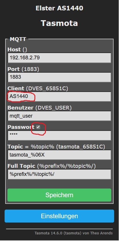

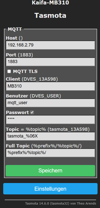

Hast du bei Passwort auch den Haken gesetzt?
Ich würde auch einen eindeutigen Client definieren.
Ja korrekt, der MQTT Broker ist als Add-On unter HA eingerichtet. Und ich habe einen extra MQTT User mit Passwort im HA eingerichtet (keine zwei). Und ich verwende ihn bei beiden Köpfen in deren MQTT Einstellungen. Wie gesagt, der erste Lesekopf funktioniert ja auch.
Ich habe noch mal den Haken bei Passwort gesetzt (bei beiden Tasmotas). und das Passwort geprüft. Der Client sollte eindeutig definiert sein: der eine heißt DVES_39E1EA, der zweite heißt DVES_3994A7. DAs sieht man ja auch im Logfile.
