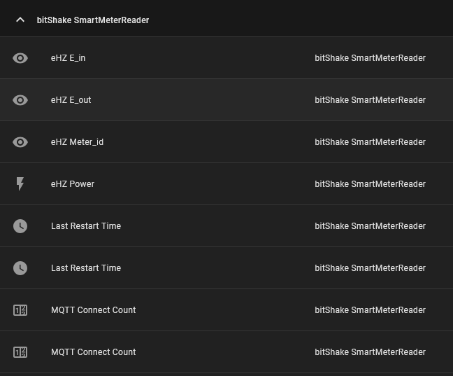

Guten Abend zusammen,
kann mir hier keiner Helfen?

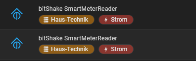

Ich wollte nun erst einmal damit beginnen das Energie-Daschboard zu konfigurieren, jedoch sind die BitShake LSM Köpfe nicht vorhanden, obwohl diese als Geräte eingebunden sind…
Habe ich hier etwas alsch verstanden? Fehlt mir hier noch eine Konfiguration?
In die Yaml.-Datei habe ich noch nichts eingetragen… Fehlt hier eventuell noch irgendetwas?

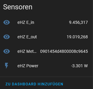

Ich fange nun einfach erst einmal bei dem Stromverbrauch für das Haus an
ohne Heizung…
Die Heizung wird NICHT von der PV Anlage mit versorgt.
Dieser SmartReader zeigt mir nach aktuellem Stand nur 4 Entitäten an…
Dieser scheint auch nicht mehr Entitäten zu haben:
Im Script Enthalten:
## Stromzähler Haushalt Kaifa MB310##
sensor.tasmota_mb310_power_curr:
    unit_of_measurement: "W"
    device_class: "power"
    state_class: "measurement"
sensor.tasmota_mb310_total_in:
    unit_of_measurement: "kWh"
    device_class: "energy"
    state_class: "total"
    last_reset: 1970-01-01T00:00:00+00:00
sensor.tasmota_mb310_total_out:
Mir fehlt an dieser stelle schon der power_curr: Sensort?
Wird der einfach hinzugefügt, sobald ich im Screip diesen eintrage?
Weiterhin frage ich mich, wie wird aufgrund der NUR drei sensoren die gesamte Auswertung welche ich haben möchte möglich?

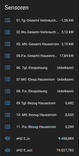

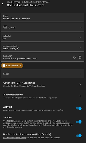

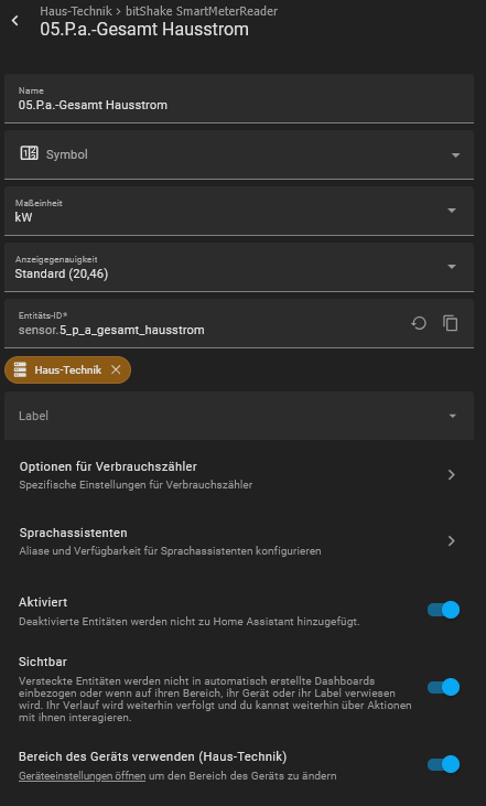

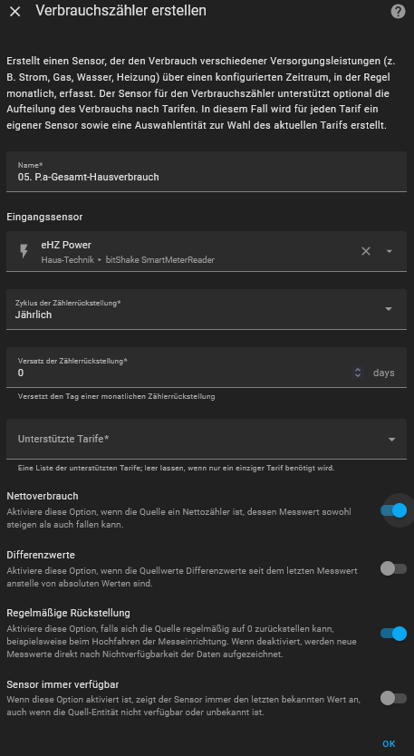

Hallo Omega13,
also nun bin ich glaube ich ein gutes stück weiter gekommen… :smiley:
Der Status “Unbekannt” bei den drei Sensoren liegt vermutlich daran,
das aktuell keine Eispeisung stattfindet und ich vergessen hatte den Schalter auf “Sensor immer Verfügbar” zu setzen. Dies habe ich im Nachhinein noch angepasst…
Nun habe ich jedoch das gefühl, dass etwas nicht ganz stimmig ist…
Mein HA versucht mir gerade zu erzählen das ich ich nicht mal einer Stunde 18 KWh und schnell steigend verbruacht haben solll…
Angelegt habe ich diesen wie die anderen auch…
Wo liegt hier mein Denkfehler… ?!? !

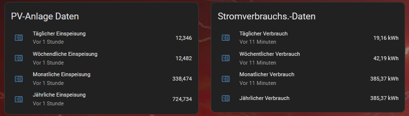

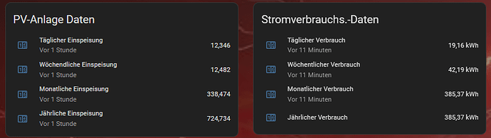

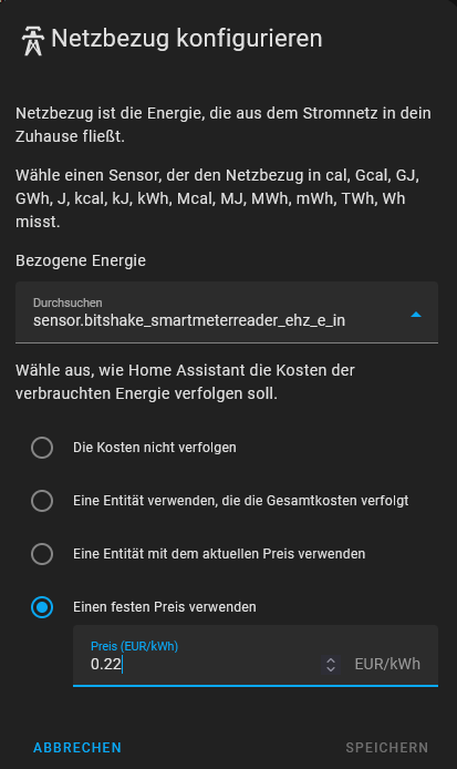

Guten Abend OMEGA13,
wie Du es bereits geschrieben hast, war echt ordenlich Arbeit…
Aber es funktioniert nun einigermassen, auch wenn die Daten noch immer nicht ganz stimmig sind… :smiley:
Der Rest kommt auch noch…
Dies ist nun aktuell meine Anzeige im HA…

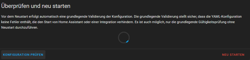

Leider habe ich noch immer Probleme mit der Yaml.config…
Sobald ich den Code in der Yaml. Datei hinterlege lässt sich dieser noch
Speichern, jedoch scheiter die Prüfung immer wieder…
Der Kreis dreht sich unendlich, somit gehe ich davon aus, dass irgendein Fehler vorhanden ist.
