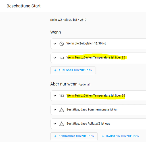

2 Bedingungen in Automation und/oder
Ich denke, es muss sogar “muss” heißen. (Der Auslöser MUSS ebenfalls >25 lauten)
Da >24,9 °C kleiner als 25 °C ist, wird der bei
grafik
abbrechen, da es eben NICHT > 25 °C ist. Es sei denn dein Sensor ist mal zu “träge” und überspringt den Bereich zwischen 24,9 °C und 25 °C.
Ja, es ist schon richtig was ihr sagt. Werden 24,95° die Automation auslösen, wird sie so nicht ausgeführt, weil „aber nur wenn über 25°“. Aber vielleicht ist das so, warum auch immer, gewollt?
Euer Wundern war der Grund meines Postens, denn genau dasselbe habe ich auch überlegt. Bei der Eingabe des 2. Triggers hatte ich über und 25 eingegeben und HA hat da dann automatisch 24,9 draus gemacht. Und ich dachte, das es so sein muß und es nicht nochmal versucht, aber tatsächlich kann man später das nochmals editieren und jetzt ist es dann wohl richtig…

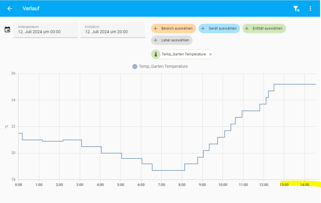

Die Bestqattung wurde gerade ausgeführt, weil es um 12:30 > 25° gab. Jetzt wollte ich schauen, ob es nicht vorher schon 25° gab und sehe dies …
da gibt es Temperaturwerte von 13-14H heute und die schon um 12:30??? Fehler oder Wettervorhersage :grinning: :grinning:
