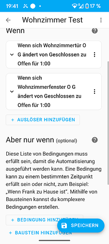

Wie mache ich das jedoch, wenn ich zwei Tür-Fensterkontakte für ein Thermostat habe? (Balkontür und Fenster sollen überwacht werden)
Müsste doch dann eine oder Verknüpfung sein. Aber wie mache ich das bei folgender Automation?
Falls dies Home Assistant automatisch die Abfolge untereinander als eine oder Verknüpfung Interpretiert, wie würde man es dann bei einer Und-Verknüpfung machen?
alias: Wohnzimmer
description: Wohnzimmer Heizun u. Fesnster oder Tür
  - trigger: state
    entity_id:
      - binary_sensor.wohnzimmertur_og
    from: "off"
    to: "on"
    for:
      hours: 0
      minutes: 1
      seconds: 0
  - trigger: state
    entity_id:
      - binary_sensor.wohnzimmerfenster_og
    from: "off"
    to: "on"
    for:
      hours: 0
      minutes: 1
      seconds: 0
conditions: []
  - action: climate.turn_off
      entity_id:
        - climate.fritz_heizung_wohnzimmer_og
    data: {}

Auslöser: Fenster rechts ODER links wurde geöffnet
Bedingung: Fenster rechts UND links müssen offen sein
Ich würde beide Kontakt-Sensoren in eine Grupe (Helfer) packen und dann die Gruppe abfragen. Dann hast du nur einen Trigger

Bedingungen sind immer UND !
Da brauchst du nicht extra ein “und” setzen.
Auslöser (wenn) = wann soll ausgelöst werden
Bedingungen (aber nur wenn) = müssen wahr sein, damit die Aktionen ausgeführt werden.
Also
WENN Fenster geöffnet ODER Tür geöffnet wird
ABER NUR WENN …
DANN …
