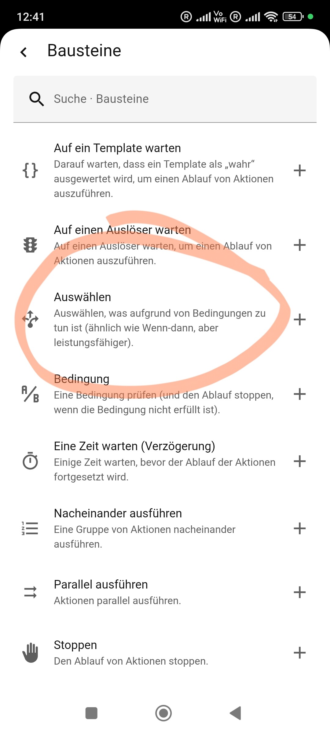

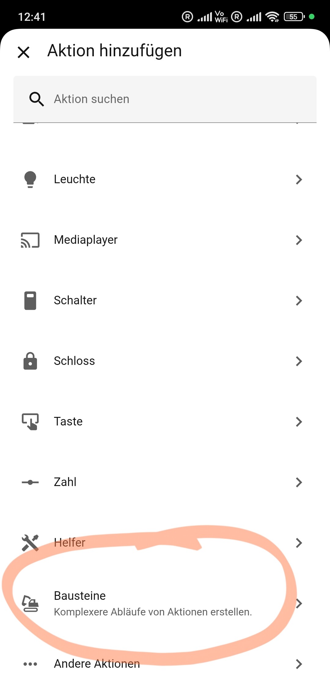

Hat also den gleichen Effekt wie mein Vorschlag. Ich arbeite öfters mit “Auswahl”, da ich abhängig von diversen Sensoren verschiedene Aktivitäten auslöse.
