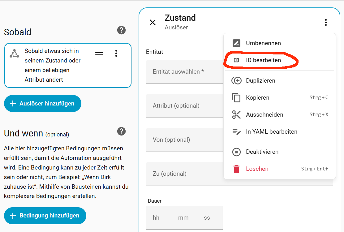

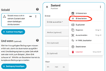

Wenn Du später unter “Dann” wissen willst, welcher Auslöser es war, musst Du über das Dreipunkte-Menü im visuellen Editor für die Auslöser IDs vergeben:
Die kannst Du dann bei als Bedingung verwenden.
