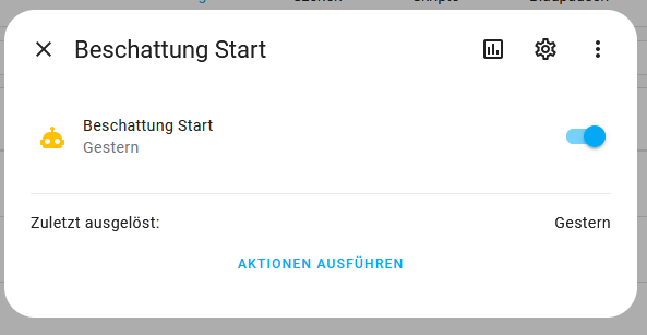

@Cpt.Hardy wie ist es denn vorhin um 12:30 Uhr gewesen? Ich hoffe, dass die jetzt nicht mehr gelaufen ist?
alles ist gut, die Automation ist gestern das letzte mal gelaufen …
grafik
Prima. Dann ist zumindest dein ursprüngliches Problem ja gelöst. Wie es komplexer weiter gehen kann, haben die anderen Profis ja schon sehr gut beschrieben. Viel Erfolg weiterhin

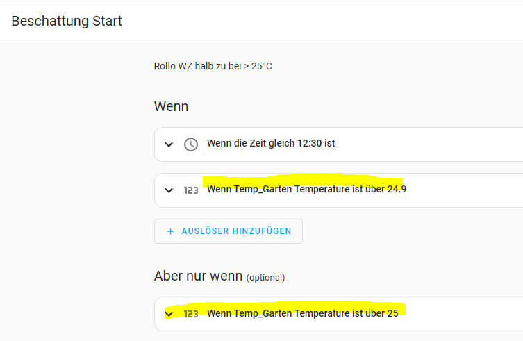

ich habe es wie folgt erweitert …
jetzt wird die Automation ausgeführt, wenn um 12:30H über 25° herrscht oder wenn generell über 24,9° und >25°C vorliegen. (was vermutlich dasselbe ist)?
Ja, müsste so wie geplant passen.
Über 24,9 ist nicht zwingend > 25!
24,95 < 25
Der Auslöser sollte ebenfalls >25 lauten.
