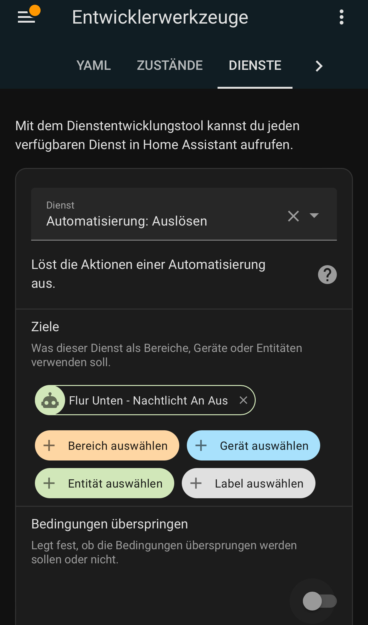

Wenn Du die Automatisierung manuell ausführen tust, werden nur die Aktionen ausgeführt, die Bedingungen werden ignoriert.
Wenn Du die Automatisierung richtig testen, willst dann:
Entwicklungswerkzeuge → Dienst → service:%20automation.trigger
Bedingungen überspringen deaktivieren.
BTW. UND kannst Weglassen, da standardmäßig die Bedingungen mit UND Verknüpft sind.
