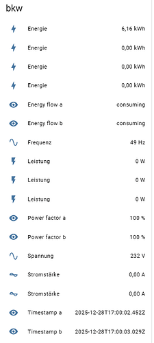

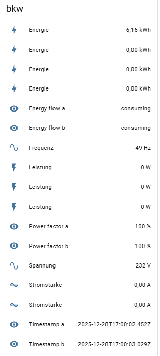

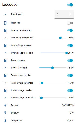

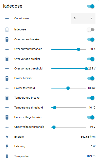

Die Tongau Dinger sehen ganz vernünftig aus und gibt es mit diversen Funktionen. Wie habt Ihr die den in HA eingebunden?
Danke.
völlig Stressfrei mit z2m
Der andre übrigens ebenfalls:
OK Danke, also via Zigbee. Dachte es gibt auch eine direkte Integration ggf. via WLAN was die Dinger ja auch können.
Ich nutze aktuelle ZHA, dann muss ich es damit mal probieren und eines zum Testen bestellen.
Wenn du eins mit Wlan statt Zigbee kaufst, geht das natürlich auch, aber weshalb sollte man das, wenn man Zigbee hat?
