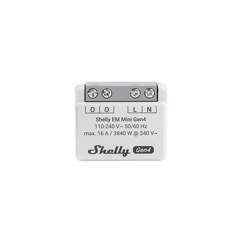

@chuck Wenn du “nur” messen willst evtl sowas? Wie du ja selbst schon vorgeschlagen hast.

Dann bau dir halt was.
Shelly EM, Abzweigdose und ein altes Verlängerungskabel.
Ja, könnte von der Steckdose in eine Abzweigdose gehen und von da dann 2 Anschlüsse Richtung Backofen und Kühlschrank.
