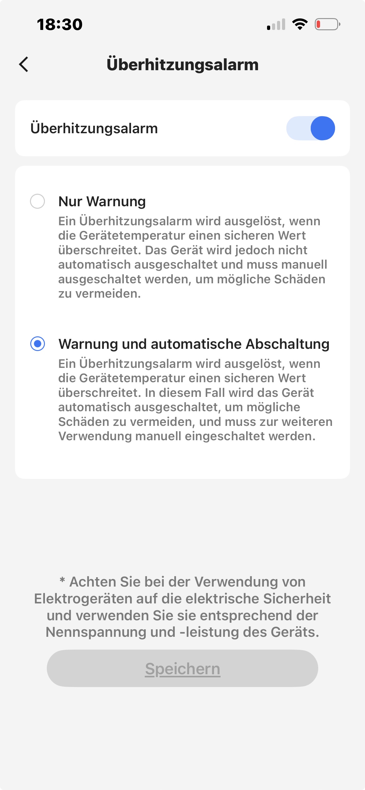

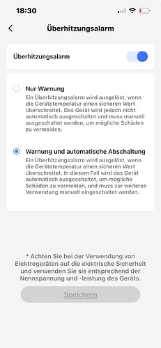

Meross als zwischen Stecker kann ich empfehlen, wurde glaube schon erwähnt, bei mir laufen darüber Waschmaschine Induktionsplatten etc. kann super über powercalc berechnet werden schaltet sich bei Überhitzung ab. meross plug
Hi
Woher genau weißt Du das? Auf der entsprechenden Herstellerseite lese ich nichts davon/dazu das der einen Überhitzungsschutz hat und sich dann entsprechend abschaltet.
Edit: Ach ja - warum verlinkst Du dann auf einem Shop bei dem der Plug aktuell gar nicht lieferbar ist und mit einem Link bei dem am Ende der URL dann auch noch eine Google gad_campaignid ist?

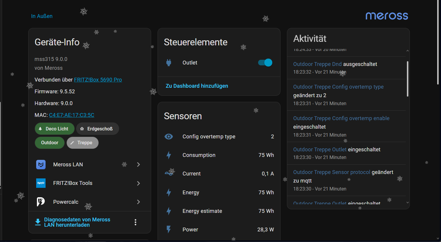

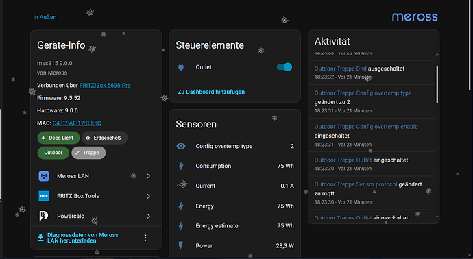

dieses ist aus der Hauseigenden App von Meross und in meiner HA _ config heißt das denke ich “Config overtemp type” wenn ich dieses richtig interpretiere, den wert dahinter in beiden fällen kenn ich nicht da meross dazu keine angaben macht.
OK dann sollte man wohl davon ausgehen das es diesen Überhitzungsschutz bei dem Teil auch gibt. Danke für die Info. :slightly_smiling_face: Mich wundert nur das Meross dann auf der Produktseite dazu gar nichts schreibt, weil das wäre ja ein zusätzliches Features und so etwas bewirbt ein Hersteller ja üblicherweise.
so schauts aus was meross lan raus gibt auf dem HA. Habe bis her keine Überhitzung provoziert wäre aber mal versuch wert :slight_smile: aber ich denke da wird der Automat im Stromkasten meckern und bei überlast auslösen. ich habe nur die mss315 es gibt wohl noch andere meross plugs , wie das da ausschaut keine Ahnung. Bei den 5 fach leisten gibt es zwei Versionen, von daher nehme ich an des wird bei den anderen Plugs ähnlich sein. und vllt gibt es noch einen unterschied in der Intergartion “meross lan” und “meross integation” mit zweiterem habe ich keine Erfahrung. aber alles in allem ist meross und mattern ne einfache Nummer und bei mir bisher sehr Ausfallsicher. ach und sollt ich irgendwo falsch abgebogen sein so helft mir. VG mayo
