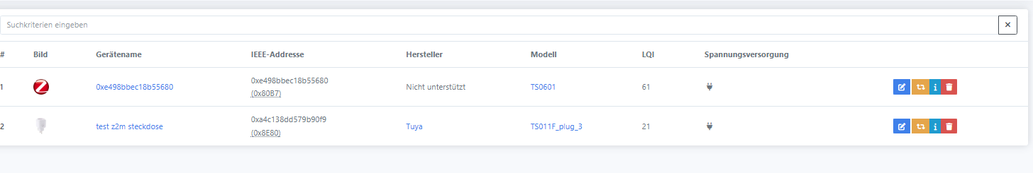

ich bin ganz neu bei Zigbee2MQTT und habe vorgestern auf Z2M umgestellt. Leider wird mein Bewegungsmelder ZY-M100 Human Presence Detector nicht erkannt. Also vom Hersteller nicht Unterstützt. Soweit ich weiß, wird dieser Sensor von vielen verwendet.
In zha wird auch keine Entität zur verfügung gestellt.
Hat jemand eine Idee, wie ich das Problem lösen kann? Danke vorab für eure Unterstützung!
der von Dir benannte, ist aber in der Kompatibilitätsliste von Z2M
Was sagt denn das Log, während Du versuchst, das Device einzubinden (pairing)?
Ja sollte Kombatibel sein, den benutzen ja viel.
Logfile, siehst du da was? :wink:
erkennst Du den Unterschied?

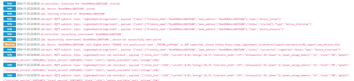

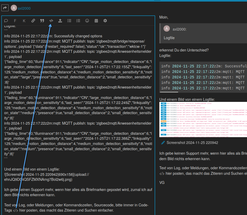

Und einem Bild von einem Logfile:
Ich gebe keinen Support mehr, wenn hier alles als Briefmarken gepostet wird, zumal ich auf dem Bild nichts erkennen kann.
Text von Log, oder Meldungen, oder Kommandozeilen, Sourcecode, bitte immer in Code-Tags </> hier posten, das macht das Zitieren und Suchen einfacher.
Ja, hast Recht :grinning:

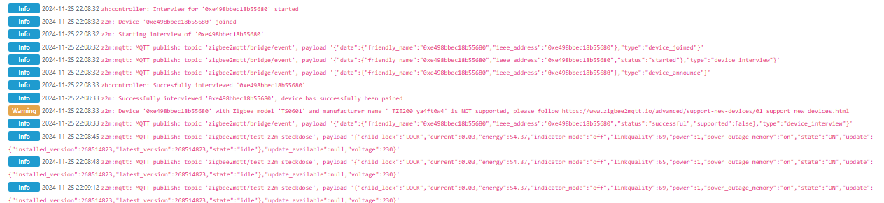

Hier wäre es
 2024-11-25 22:08:32zh:controller: Interview for '0xe498bbec18b55680' started
info 2024-11-25 22:08:32z2m: Device '0xe498bbec18b55680' joined
info 2024-11-25 22:08:32z2m: Starting interview of '0xe498bbec18b55680'
info 2024-11-25 22:08:32z2m:mqtt: MQTT publish: topic 'zigbee2mqtt/bridge/event', payload '{"data":{"friendly_name":"0xe498bbec18b55680","ieee_address":"0xe498bbec18b55680"},"type":"device_joined"}'
info 2024-11-25 22:08:32z2m:mqtt: MQTT publish: topic 'zigbee2mqtt/bridge/event', payload '{"data":{"friendly_name":"0xe498bbec18b55680","ieee_address":"0xe498bbec18b55680","status":"started"},"type":"device_interview"}'
info 2024-11-25 22:08:32z2m:mqtt: MQTT publish: topic 'zigbee2mqtt/bridge/event', payload '{"data":{"friendly_name":"0xe498bbec18b55680","ieee_address":"0xe498bbec18b55680"},"type":"device_announce"}'
info 2024-11-25 22:08:33zh:controller: Succesfully interviewed '0xe498bbec18b55680'
info 2024-11-25 22:08:33z2m: Successfully interviewed '0xe498bbec18b55680', device has successfully been paired
warning 2024-11-25 22:08:33z2m: Device '0xe498bbec18b55680' with Zigbee model 'TS0601' and manufacturer name '_TZE200_ya4ft0w4' is NOT supported, please follow https://www.zigbee2mqtt.io/advanced/support-new-devices/01_support_new_devices.html
info 2024-11-25 22:08:33z2m:mqtt: MQTT publish: topic 'zigbee2mqtt/bridge/event', payload '{"data":{"friendly_name":"0xe498bbec18b55680","ieee_address":"0xe498bbec18b55680","status":"successful","supported":false},"type":"device_interview"}'
schon viel besser :slight_smile:
die Kombination TS0601 und _TZE200_ya4ft0w4 gibt es in der Zigbee2MQTT Datenbank nicht, das große Problem mit den Tuya Geräten, dass alle Chinesen scheinbar die gleiche Modellnummer nutzen, aber die Teile von einem anderen Band fallen und einen anderen Hersteller zugeschustert werden.

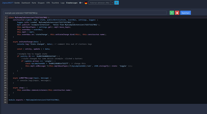

  3. das, was Du da dann schon als Vorarbeit geleistet hast, kannst Du auch in Z2M als Erweiterung nutzen, bis es im offiziellen Release enthalten ist, das ist nur ein Beispiel, hat mit Deinem Problem nicht zu tun.
