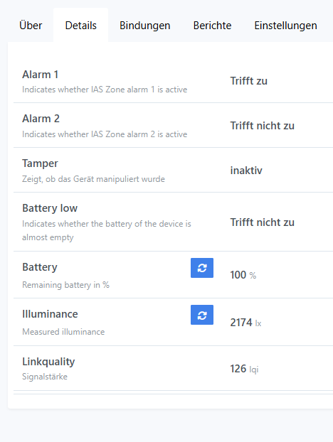

Ich habe vom Modell den exact gleichen, dennoch sehe ich lange nicht soviele Entitäten, und er reagiert auch nicht wie ein Präsenz.
Hast du mal versucht den Sensor komplett zurückzusetzen und neu anzulernen? Poste mal ein Bild von z2m, was alles erkannt wurde. Ggf. hat das Interview nicht richtig funktioniert.
Das Interview zeigte keine Fehler und hier das was erkannt wurde:

Ich kann mir vorstellen, dass da ein Anbieter, bei Tuya OEM eingekauft hat und dann nicht sauber die Firmware gepatcht hat, daher erkennt Z2M das Gerät zwar, aber vielleicht nicht den Hersteller, da dieser in Z2M noch nicht bekannt ist, daher sind einige Entitäten bekannt, aber andere eben nicht.
Wenn man nach dem Vendor und dem Modell in der Datenbank sucht, findet man nichts, somit ist das Gerät für diesen Anbieter noch nicht in Z2M aufgenommen und funktioniert dann halt nur eingeschränkt.

Das Thema ist zwar schon etwas älter, aber ich hatte eben das gleiche Problem.
Die Lösung war: Zigbee2MQTT updaten und um Z2M wieder lauffähig zu machen: Dongle Firmware updaten.
