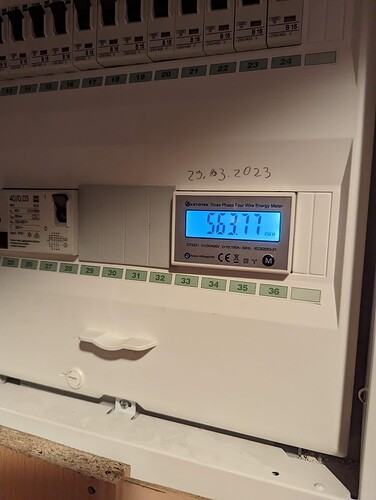

Moin, vielleicht eine doofe Frage, aber konnte dazu nichts Genaues finden. Ich habe im Sicherungskasten einen digitalen Zwischenzähler mit einer weißen/blauen LED die blinkt. Daneben steht 400imp/kWh. Ist es möglich auch hiermit den Strom auszulesen und für HA bereitzustellen. Ansonsten werde ich was anderes von bspw. Shelly einbauen, aber das natürlich mit Fachinstallation teurer. An den Hauptzähler komme ich nicht direkt bzw. nur durch Klingeln bei der Nachbarin, der ist im Keller vom Nebenhaus und auch noch analog. (Diese Haushälfte wurde nachträglich angebaut!) Ich kann im Keller da jetzt nicht groß was anbauen, deswegen wäre es über den Sicherungskasten besser.
Du kannst das mit AI on the Edge versuchen auszulesen. Also ohne die LED-Beleuchtung. Ein Versuch wäre es wert.
