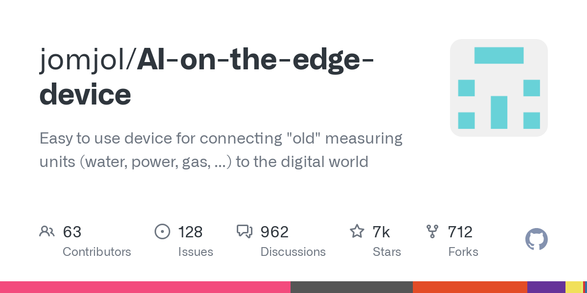

Eine Möglichkeit wäre AI on the Edge
Hier der Link
Hier wird von deinem Zähler alle 5 min ein Foto gemacht und digitalisiert.
