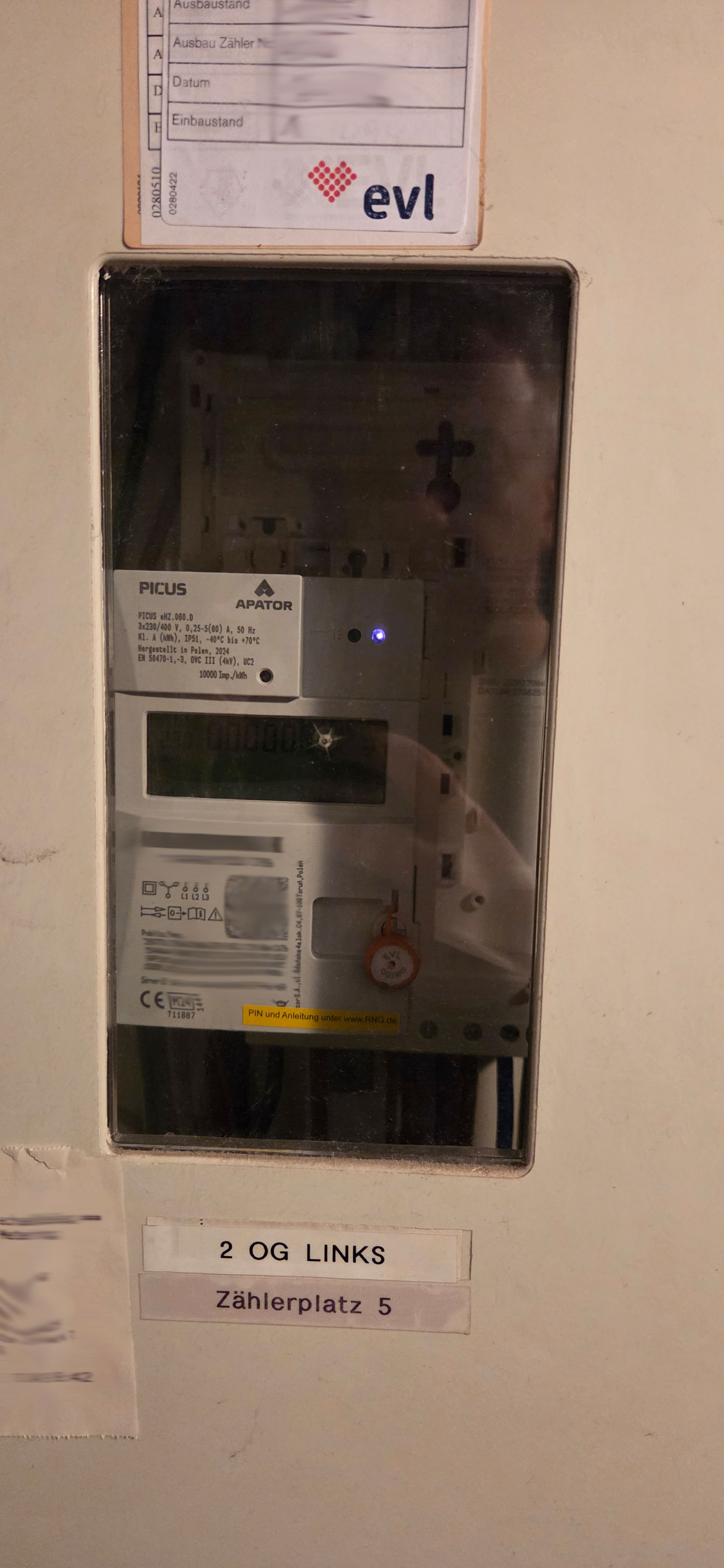

Nachdem ich mir das ganze bei den anderen Mietern angeschaut habe und auch den Schrank in dem die Zähler untebracht sind, musste ich leider feststellen, dass der Schrank vom Versorger verplombt wird und ich keinen Lesekopf an den Zähler anbringen kann (siehe Foto). Oder wäre es möglich hier durch die Scheibe den Zähler abzulesen. Habt ihr sonst noch andere Ideen?

Durch die Scheibe geht nicht!
Lesekopf muss direkt drauf.
Oder du lässt dir ein smartmeter z.B Shelly 3 PM in der Unterverteilung in deiner Wohnung montieren.

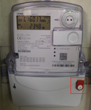

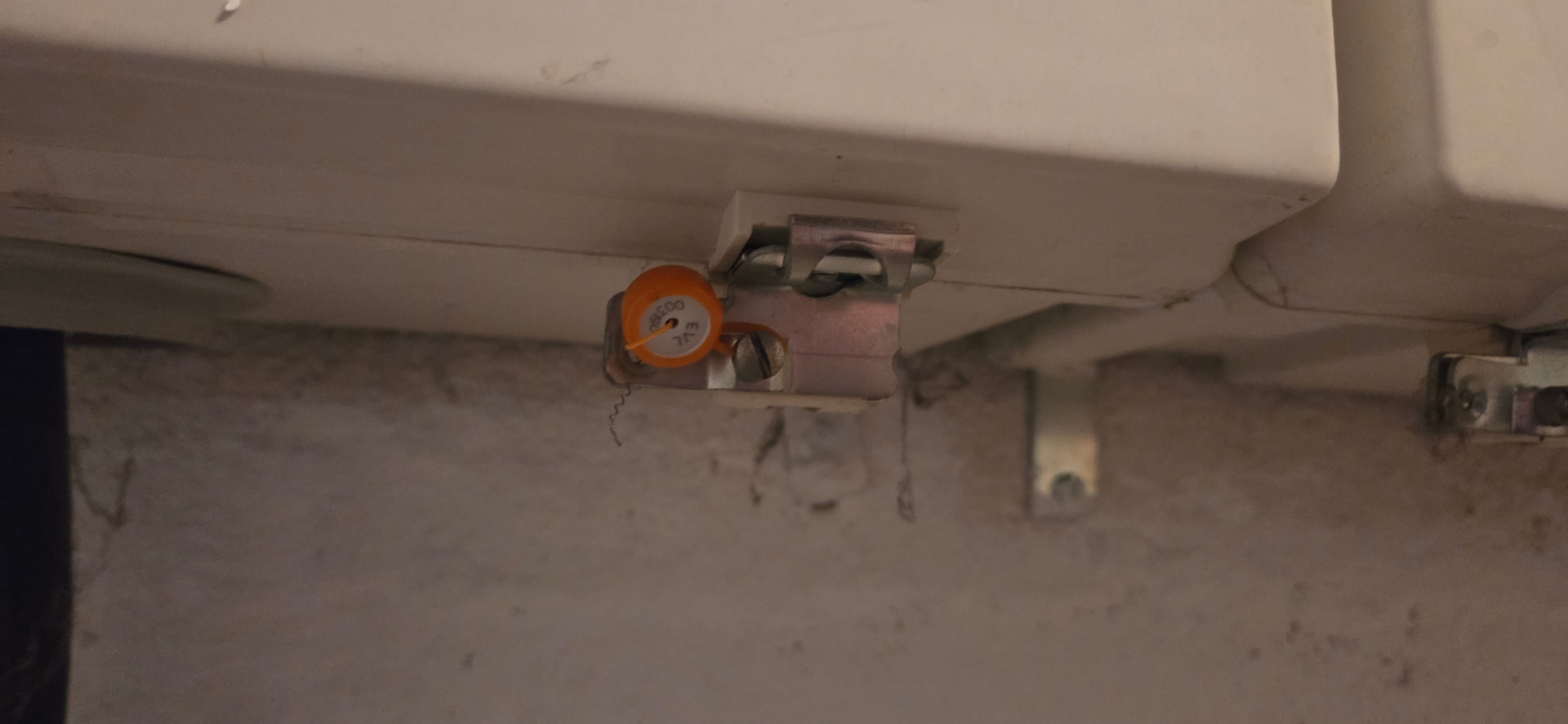

Der Zähler ist verplombt, das ist dieses orangene Ding unten rechts am Zähler, dass der Schrank verplombt ist kann man in deinem Bild leider nicht erkennen.

Ist bei uns auch so. Alle Zähler sind in einem verplombten Kasten, Ablesung nur durch eine Scheibe.
Ich hab mir einen Shelly in die UV in der Wohnung gesetzt. Der Zähler ist im Keller, ich wohne im 2. Stock. Soweit reicht mein WLAN sowieso nicht. Und Strom für den Lesekopf gäb es am Zähler auch nicht. Daher war der Shelly in der UV die simpelste Lösung.

Hätte hier bei mir mein Netzbetreiber (Westnetz) bei dem Austausch des alten Ferraris-Zähler gegen einen Iskra vor ein paar Jahren, irgendwie meinen oder etwas an meinem Zählerschrank zusätzlich verplomben wollen, hätte der Mitarbeiter direkt wieder gehen dürfen. :laughing: Stattdessen konnte ich mir sogar noch aussuchen was für ein neuer Zähler hier montiert wird - sprich von welchen Hersteller - und dann wurde es eben ein Iskra Zähler und dieser ist dann auch verplombt. Bsp.-Foto aus dem I-Net:
