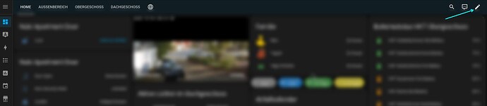

Ich nutze dafür die HACS Integration „Home Assistant Swipe Navigation“
Wenn es installiert ist dann im Dashboard auf yaml Modus gehen und dort ganz oben diesen Code einfügen:

ich habe mir das nicht alles angeschaut, aber der Codeschnipsel kommt doch nicht in die configuration.yaml von HA, sondern ins Dashboard yaml?
Also so
Wenn Du das in die configuration.yaml eingetragen hast, kann es sein, dass Dein System bei einem Neustart nicht mehr korrekt startet, schau mal was Dir HA sagt
Wer lesen kann ist klar im Vorteil, sorry
So gehts
