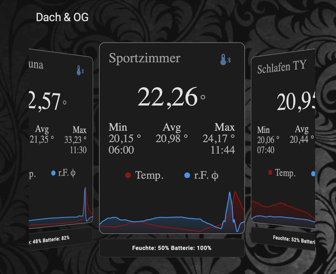

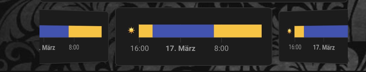

Läuft bei mir mit “Lovelace swipe card”.
type: custom:swipe-card
card_width: 184px
start_card: 2
show:
  graph: true
  labels: true
parameters:
  spaceBetween: -10
  effect: coverflow
  grabCursor: true
  centeredSlides: true
  slidesPerView: 2
  autoHeight: true
  smoothing: true
  loop: true
  coverflowEffect:
    rotate: 50
    stretch: 0
    depth: 100
    modifier: 1
    slideShadows: true
  pagination:
    type: null
  type: vertical-stack
cards:
  - type: vertical-stack
    cards:
      - type: custom:mini-graph-card
        card_mod:
          style: |
So sieht das aus.

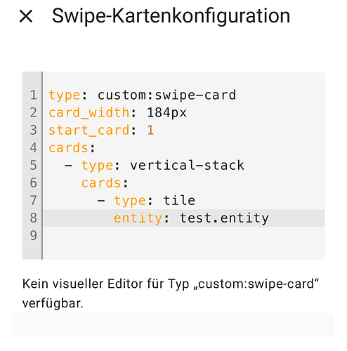

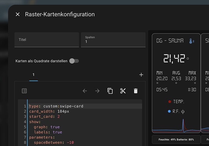

Es wird einfach nichts angezeigt, leer! Nur im Bearbeitungsmodus erscheint die Leiste mit den Bearbeitungsoptionen wie Bearbeiten, Reihenfolge ändern usw.
Selbst eine ganz simple Konfiguration wird nicht angezeigt:
test.entity habe ich nur für den Screenshot genutzt.

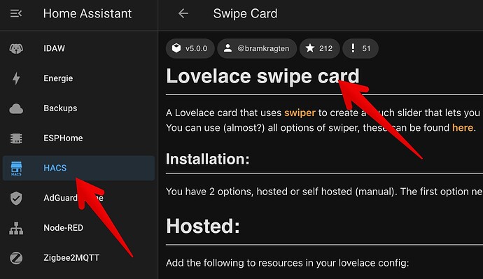

Hast du denn die Standard HACS Installation durchgeführt, ohne den Workaround? Vielleicht habe ich dabei einen Fehler gemacht.

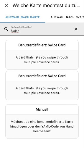

Komisch finde ich auch, wenn ich eine Karte erstellen will, sie zweimal vorgeschlagen wird:
Wenn ich nichts in die Suche eintrage und die Liste der Kartenvorschläge runterscrolle, allerdings nur einmal. :thinking:

Bei mir steht die Karte nur einmal in der Liste…

Vielleicht könntest du mir sagen, ob du die Standard-Installation über HACS vorgenommen hast und was zur Swipe-card bei dir unter Ressourcen steht, sowie der Eintrag in der configuration.yaml unter frontend. Dann könnte ich vielleicht eine Abweichung finden?
Und ob du die swipe-card.js nachträglich, wie im Workaround empfohlen, geändert hast. Oder vielleicht direkt die Hosted Variante gewählt hast.
Das wäre super nett.
Ganz “normal” per HACS installiert und fertig. In die configurstion.yaml habe ich dafür nichts installiert, muss man auch nicht. Kein workaround oder so. Ist mir auch nichts bekannt.
Einzig, ich zeige die SWIPE-Card in einer Raster-Karte an, weil es nicht mehr “geswiped” hat. Angezeigt wurde sie aber, nur “swipen” ging nicht mehr.

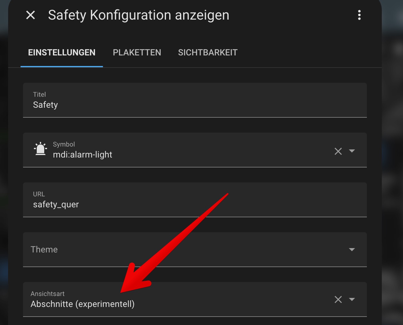

Moment!! Bei mir lief es nicht, wenn ich die “ganz normal” in die neuen “Abschnitte” kopiert habe. Die swipe Karte wurde zwar angezeigt, aber es konnte nicht “geswiped” werden. Erst als die Karte in die Raster-Karte gepackt habe, lief es auch unter “Abschnitte”.
Ok die neuen Abschnitte nutze ich noch nicht. Daher keine Ahnung, nehme ich die Aussage zurück :smiley:
Nur der Vollständigkeit halber, die neuen Abschnitte nutze ich auch noch nicht. Deshalb funktioniert bei mir das Swipen vermutlich auch ohne übergeordnete Grid-card.
Probiert die mal aus. Sehr goil mit d&d!!! :+1:t4:
Werde ich sicher noch. Spätestens wenn der Status nicht mehr experimentell ist. :wink:
