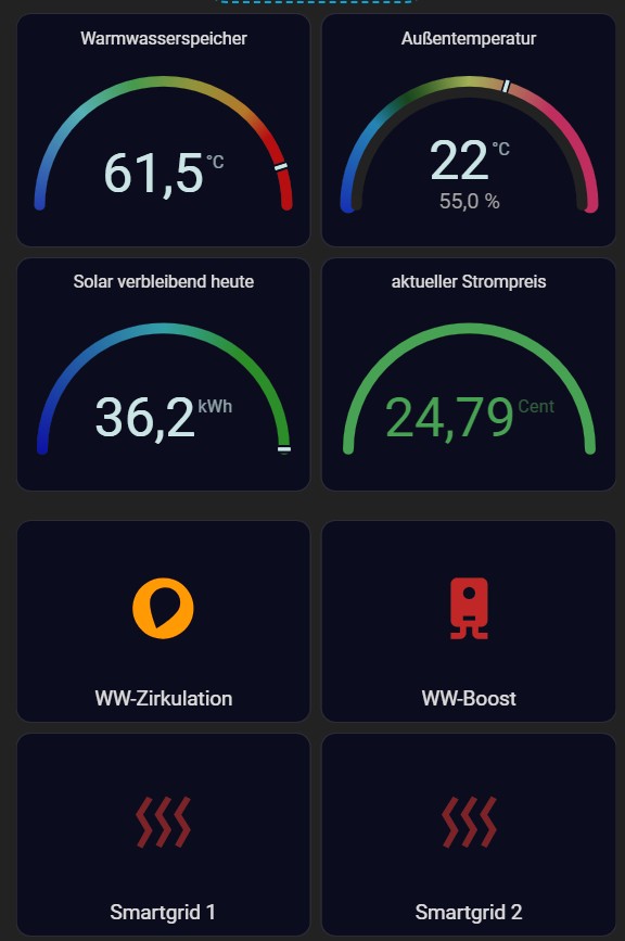

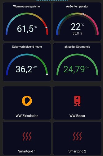

Auf dem Handy hatte ich die Swipe-Card schon immer. Dazu kamen dann die bekannten Power- u. Energy-Flow-Cards. Funktioniert, aber die Anzeige war mir oft zu klein. Der Kontrast jetzt im Sommer ist auch nicht unwichtig. Darum mache ich, wenn möglich, den Hintergrund “schwarz.” Auf der Suche nach einer Alternative sind mir dann diverse, brauchbare Cards über den Weg gelaufen. Die Schwierigkeit ist ja nicht nur alles auf das Handy-Display zu bekommen, sondern die Karten müssen ja auch einigermaßen skalieren. Und vor allem mit der Swipe-Card funktionieren. Ich bin jetzt am 4. Tag der Suche und des Probierens angelangt. Ich habe jetzt für mich eine gute Lösung gefunden. Vielleicht ist das ja auch eine Lösung für den Einen oder Anderen von Euch.
Diese Cards sollten installiert sein:
simple-swipe-card
clock-pv-forecast-card
modern-circular-gauge
button-card
climate. (Wer es nicht braucht, kann den Eintrag weglassen)
card-mod

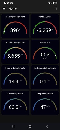

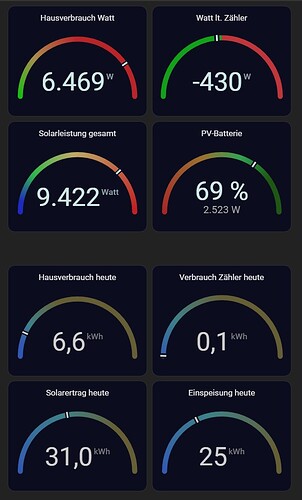

Die Swipe-Card wurde bei mir ersetzt durch die “simple-swipe-card.” Die “clock-pv-forecast-card” zeigt die Solarprognosen an. Da sieht man natürlich auch ein wenig, wie das Wetter wird. Die Solarprognosen hole ich mir für die ersten 3 Tage von “eedc”, weitere Tage kommen von OpenMeteo Solarforecast. Für das Styling der Karten kommt “card-mod” zum Einsatz. Schalter werden über die “button-Card” realisiert. Und die wichtigste Karte ist die “modern-circular-card” als Halbkreis. Mit einem Vollkreis passt es leider nicht. Ich habe noch Climate-Anzeigen für die Temperaturen in den einzelnen Zimmern und deren Heizkörperthermostaten eingebaut.

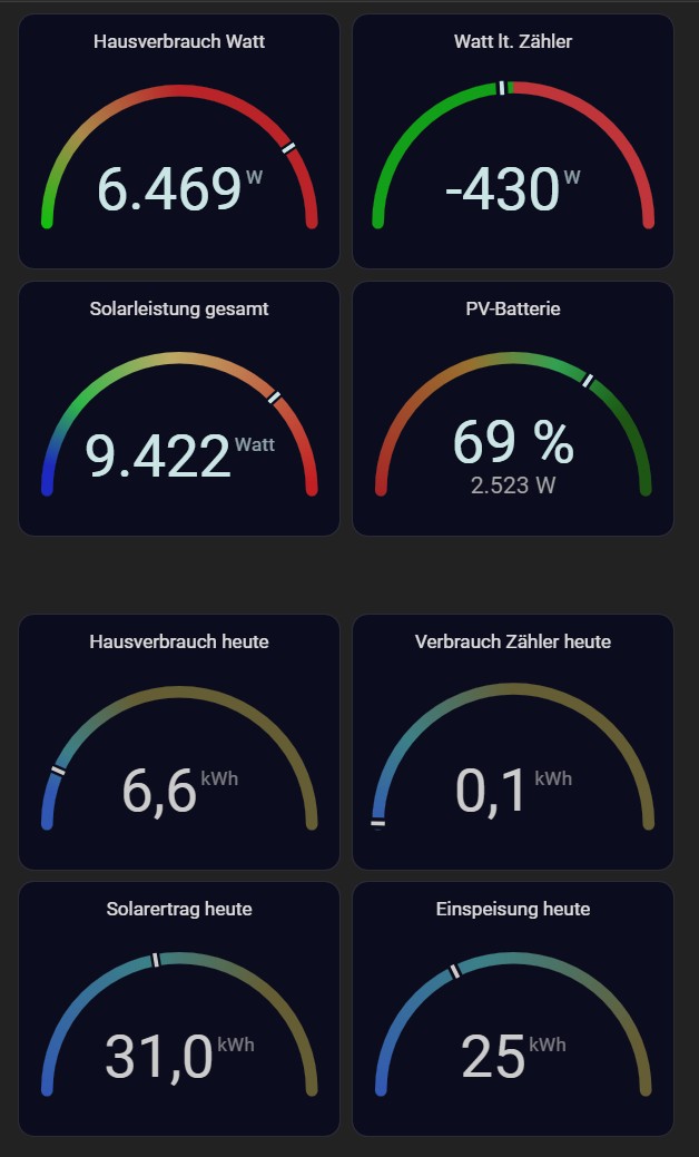

Die “simple-swipe-card” ist in zwei Teile aufgebaut. Der obere Teil hat alles mit Watt und Power. Man kann dann entweder oben oder unten einfach nach links oder rechts “wischen” und kommt zur nächsten Karte. Der untere Teil zeigt die kWh und auf weiteren Seiten Heizungsparameter.
Die “modern-circular-card” kann bis zu 3 Entitäten anzeigen. Da ich hier immer 4 Karten (2x horizontal, 2x vertikal) zu einer Anzeigeeinheit zusammengefasst habe, könnte ich je 12 Werte im oberen und je 12 Werte im unteren Handybereich darstellen. Brauche ich aber nicht.
Ob ich die Anordnung so lasse, weiß ich noch nicht. Die Button-Card färbt die Symbole je nach Zustand. Sie rotieren und blinken. Ist natürlich eine kleine Spielerei.
Die Solarprognose zeigt mir gleichzeitig an, ob das Wetter schön wird.
Ich bin mit Sicherheit noch nicht fertig mit allen Anzeigen.
Vielleicht hat ja jemand von Euch noch die eine oder andere gute Idee und stellt sie hier mal vor. Über neue Ideen (mit Fokus auf die Lesbarkeit) würde ich mich freuen.

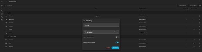

Es macht natürlich Sinn, extra für die simple-swipe-card ein neues Dashboard anzulegen. Das kann man dann am Handy als Standard-Seite festlegen.
