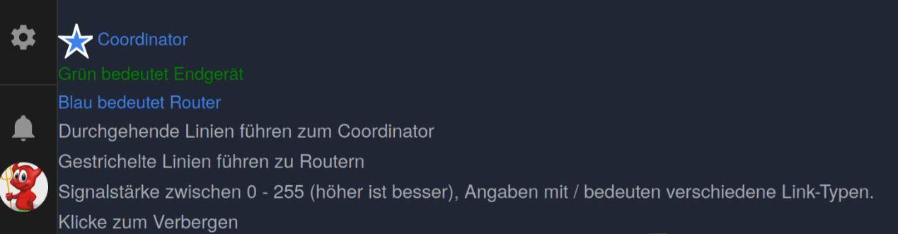

es gibt eine Legende, die alle angezeigten Daten beschreibt!

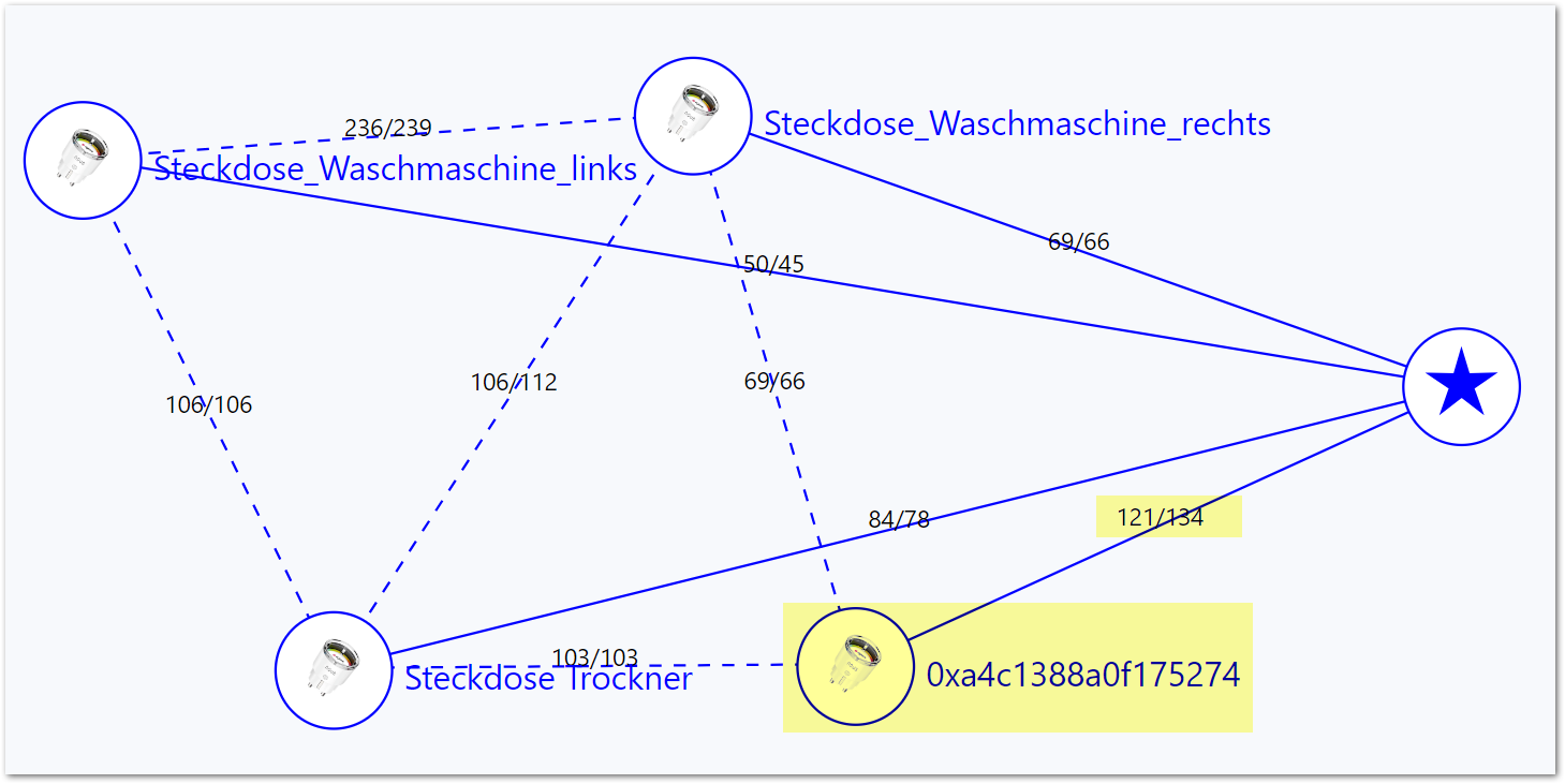

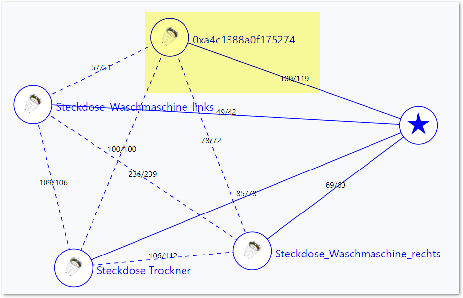

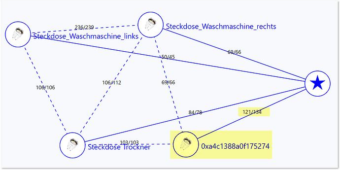

Er lies sich binnen weniger Sekunden anlernen und zwar an der Steckdose, an der die zwei damalig vermeidlich kaputte Plugs nicht anlernen ließen. Sogar die Werte LQI sind bei ihm grösser.
Zum Testen habe ich diese letzte Plug im Erdgeschoss angeschlossen.
Die Entfernung zum koordinator dürfte ungefähr dieselbe (+/-) sein wie beim Anlernen im Keller nur ist nun die Betondecke dazwischen.
Die Werte sind etwas schlechter geworden, jedoch immer noch besser als bei den drei ursprünglichen Plugs im Keller
lass Dich nicht von den Werten treiben, das sind keine Absolutwerte, sondern ändern sich über die Zeit, wenn Du in einer viertel Stunde wieder schaust, dann steht da sicherlich was anderes.
Also nicht verrückt machen lassen und Geister jagen, solange alles funktioniert ist alles ok :wink:

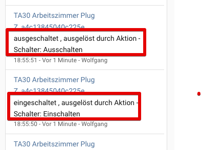

seit gestern schaltet sich einer immer wieder aus. einfach so. kein grund erkennbar. egal, ob per schalter am plug oder über einen HA-schalter, das system schaltet den plug wieder aus. hier im log gut zu sehen:
[12.9.2025, 09:15:19] z2m:mqtt: MQTT publish: topic 'zigbee2mqtt/40c225e', payload '{"child_lock":"UNLOCK","countdown":0,"current":0.14,"energy":12.5,"indicator_mode":"off/on","last_seen":"2025-09-12T09:15:19+02:00","linkquality":18,"power":33,"power_outage_memory":"restore","state":"ON","update":{"installed_version":192,"latest_version":192,"state":"idle"},"voltage":234}'
[12.9.2025, 09:15:19] z2m:mqtt: MQTT publish: topic 'zigbee2mqtt/40c225e', payload '{"child_lock":"UNLOCK","countdown":0,"current":0.14,"energy":12.5,"indicator_mode":"off/on","last_seen":"2025-09-12T09:15:19+02:00","linkquality":18,"power":33,"power_outage_memory":"restore","state":"OFF","update":{"installed_version":192,"latest_version":192,"state":"idle"},"voltage":234}'
[12.9.2025, 09:15:19] z2m:mqtt: MQTT publish: topic 'zigbee2mqtt/40c225e', payload '{"child_lock":"UNLOCK","countdown":0,"current":0.14,"energy":12.5,"indicator_mode":"off/on","last_seen":"2025-09-12T09:15:19+02:00","linkquality":25,"power":33,"power_outage_memory":"restore","state":"OFF","update":{"installed_version":192,"latest_version":192,"state":"idle"},"voltage":234}'
[12.9.2025, 09:15:21] z2m:mqtt: MQTT publish: topic 'zigbee2mqtt/40c225e', payload '{"child_lock":"UNLOCK","countdown":0,"current":0.14,"energy":12.5,"indicator_mode":"off/on","last_seen":"2025-09-12T09:15:21+02:00","linkquality":21,"power":0,"power_outage_memory":"restore","state":"OFF","update":{"installed_version":192,"latest_version":192,"state":"idle"},"voltage":234}'
[12.9.2025, 09:15:21] z2m:mqtt: MQTT publish: topic 'zigbee2mqtt/40c225e', payload '{"child_lock":"UNLOCK","countdown":0,"current":0.14,"energy":12.5,"indicator_mode":"off/on","last_seen":"2025-09-12T09:15:21+02:00","linkquality":18,"power":0,"power_outage_memory":"restore","state":"OFF","update":{"installed_version":192,"latest_version":192,"state":"idle"},"voltage":234}'
[12.9.2025, 09:15:32] z2m:mqtt: MQTT publish: topic 'zigbee2mqtt/40c225e', payload '{"child_lock":"UNLOCK","countdown":0,"current":0,"energy":12.5,"indicator_mode":"off/on","last_seen":"2025-09-12T09:15:21+02:00","linkquality":18,"power":0,"power_outage_memory":"restore","state":"OFF","update":{"installed_version":192,"latest_version":192,"state":"idle"},"voltage":234}'
[12.9.2025, 09:15:37] z2m:mqtt: MQTT publish: topic 'zigbee2mqtt/40c225e', payload '{"child_lock":"UNLOCK","countdown":0,"current":0,"energy":12.5,"indicator_mode":"off/on","last_seen":"2025-09-12T09:15:37+02:00","linkquality":25,"power":0,"power_outage_memory":"restore","state":"OFF","update":{"installed_version":192,"latest_version":192,"state":"idle"},"voltage":235}'
[12.9.2025, 09:15:48] z2m:mqtt: MQTT publish: topic 'zigbee2mqtt/40c225e', payload '{"child_lock":"UNLOCK","countdown":0,"current":0,"energy":12.5,"indicator_mode":"off/on","last_seen":"2025-09-12T09:15:37+02:00","linkquality":25,"power":0,"power_outage_memory":"restore","state":"OFF","update":{"installed_version":192,"latest_version":192,"state":"idle"},"voltage":235}'
plug schaltet um 09:15:32 aus. grund - erkenne ich keinen. es gibt keine automation und nix, was das auslösen könnte.
ich hab mal z2m deaktiviert und manuell eingeschalten. ich glaube, dass dann der plug anbleibt (das waren jetzt 5 minuten oder so, ich werde das nochmal länger testen).
meine vermutung ist, dass das aus z2m kommt, wewil im logdes plugs steht drinnen, dass er das sofort wieder ausschaltet - es ist aber nichts nachzuvollziehen …
