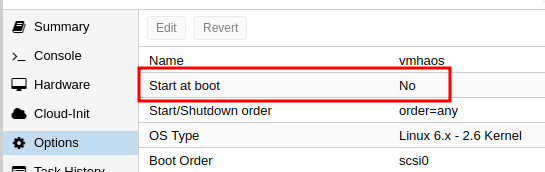

Was Du jetzt machen könntest, eben weil Du HA ja unter Proxmox als VM laufen lassen kannst:
  1. Die alte HA VM abschalten und sicherheitshalber auch das automatische Starten deaktivieren.
    HAVM_Auto_Start
  2. Dafür sorgen das die alte HA IP - also die Du bei dem Raspi genutzt hast und die bei dem HA Backup vorhanden ist - bei der FB frei wird, sodass Du sie wieder vergeben kannst.
  3. Eine neue HA VM unter Proxmox installieren.
  4. Der neuen HA VM wieder die alte IP des Raspi verpassen. HA VM neu booten.
  5. Bei der neuen HA VM das alte Raspi Backup einspielen und HA erst mal machen lassen und darauf hoffen das das meiste automatisch angepasst wird. Ggf. sind dafür auch mehrere Neustarts und Reboots von HA und/oder der HA VM notwendig.
